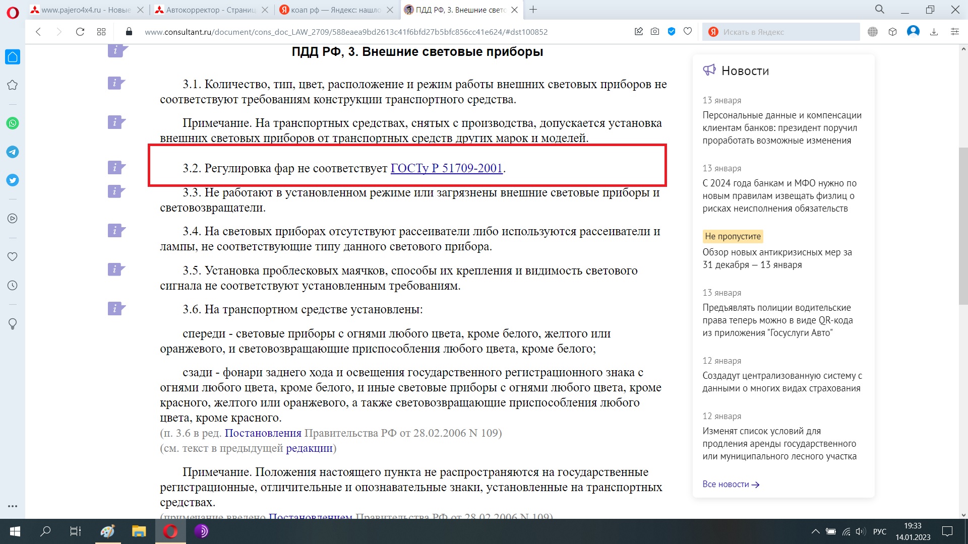

Насчёт "базовых документов" улыбнуло..... Вы простых вещей не понимаете..
А вот реальные законы и требования. Под которые можно попасть и с просто горящей лампочкой корректора.
То что Вы не в тюрьме, это не Ваша заслуга. Это их не доработка. (с)

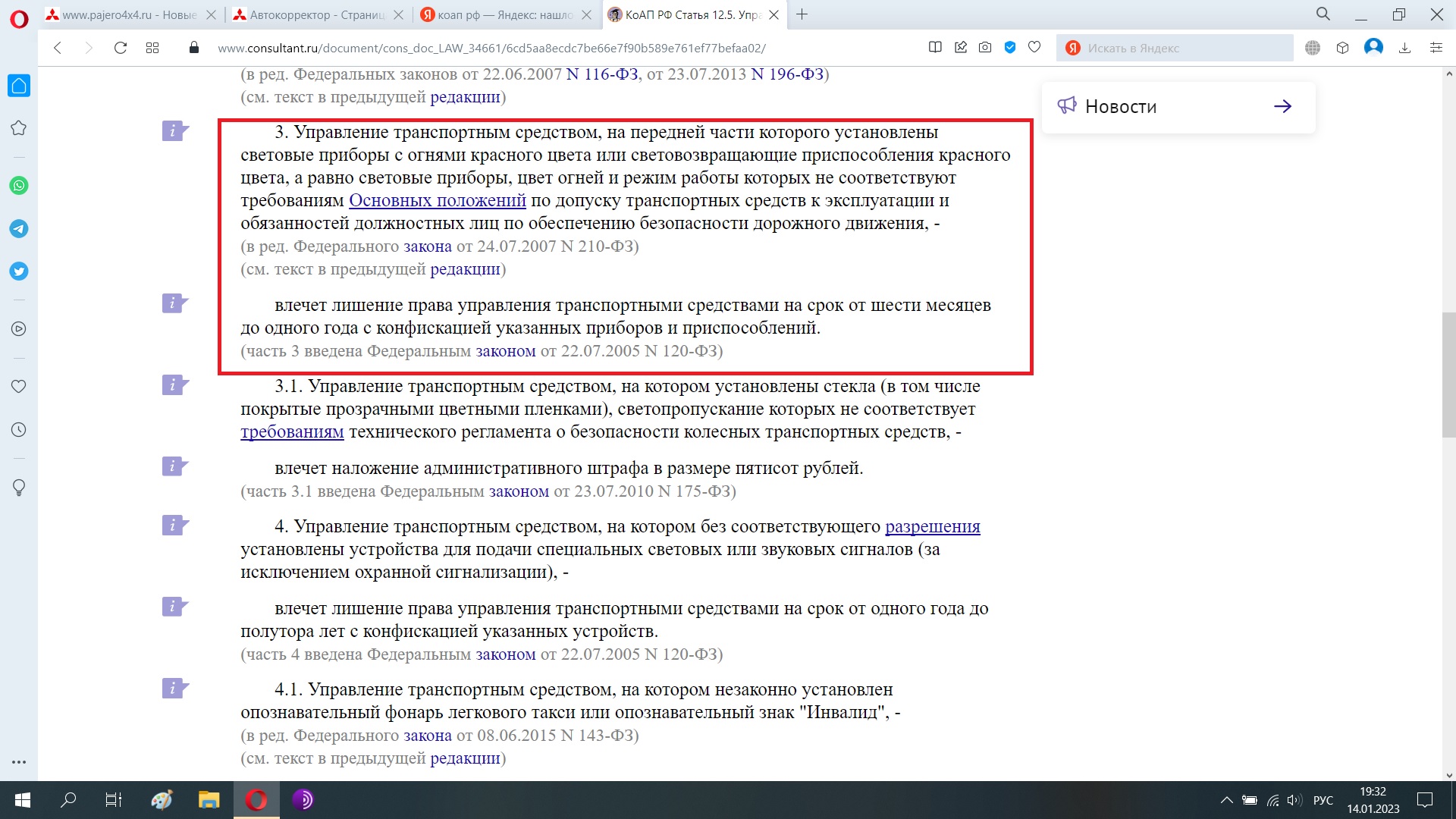

Смотрим КоАПП
Далее отсылка к основным положениям по допуску.

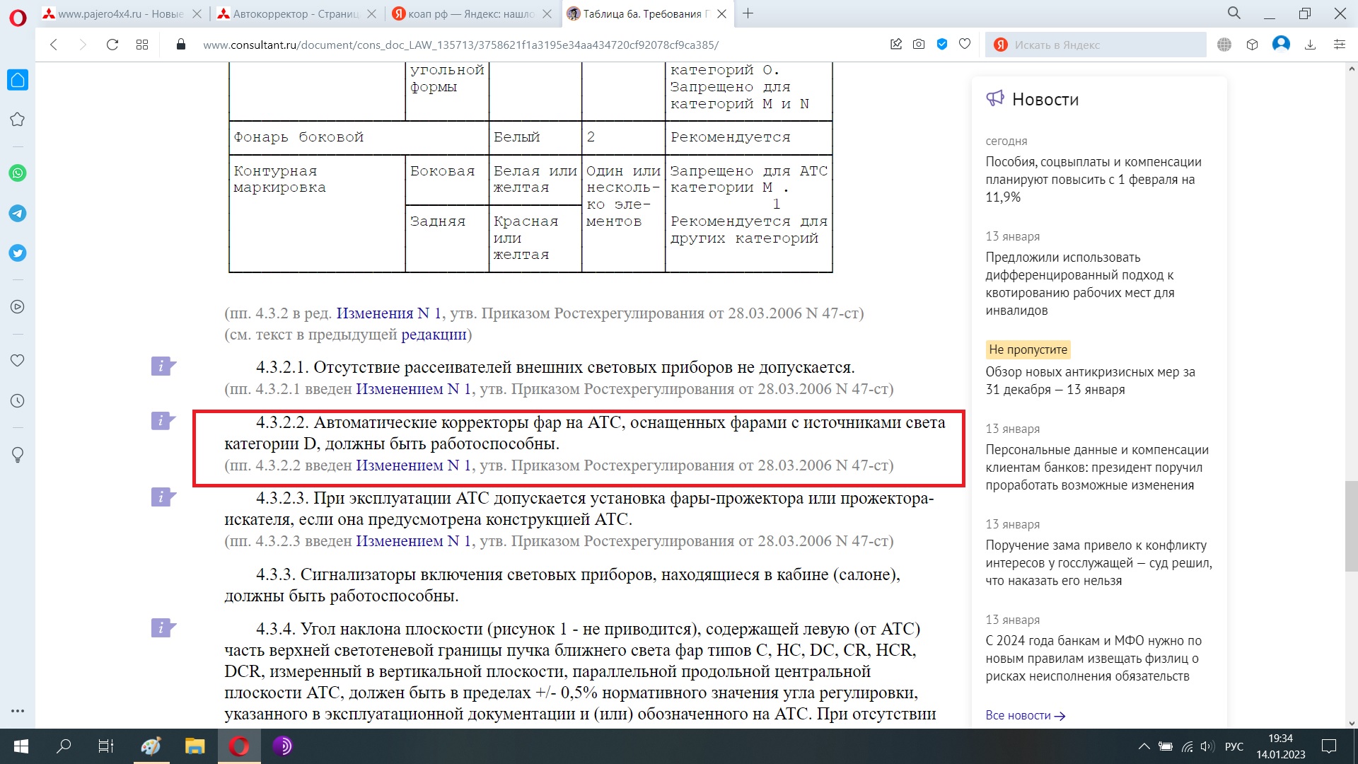

Ну и техническое требование.
Источник света D, это и есть ксенон, а сколько люменов можете оставить для школьников
