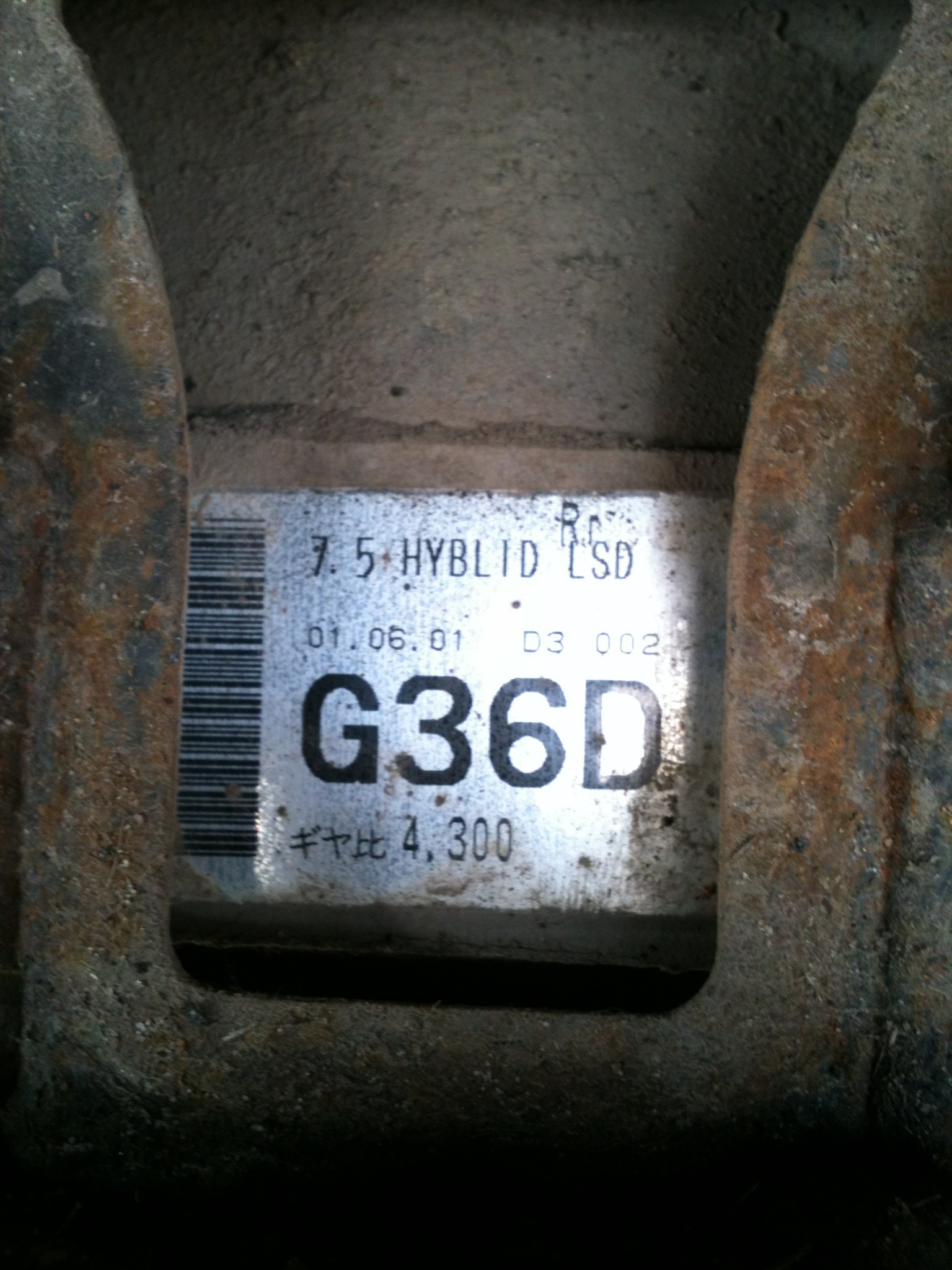

Влад77
- Сообщения: 208
- Зарегистрирован: 03 мар 2011, 20:51
- Мой автомобиль(и):: Mitsubishi Montero III 2002 JA4MW51R12J059382
- Откуда: Йошкар-Ола
Re: О редукторе LSD (вот же я лошара)...
у моего такая же маркировка на мосте. подскажите плз., как расшифровывается? какое масло туда лить надобно?Junctor писал(а): По теме, но у меня вроде самоблок. А что бывают монтеры без LSD?

подскажите какое масло лить в задний редуктор. вроде как наклейка HYBLID LSD есть. VIN такой JA4MW51R02J047661 кнопки блокировки заднего дифа нет.
думается что надо лить LS 75W-90
я такое и залил.Classik007 писал(а):подскажите какое масло лить в задний редуктор. вроде как наклейка HYBLID LSD есть. VIN такой JA4MW51R02J047661 кнопки блокировки заднего дифа нет.
но Подземщик говорит,что это надо для просто ЛСД,а Гибриду пофиг какое масло,там внутри жёлудя, модуль с гелем специальным,необслуживаемый вроде.
а масло только вокруг него плещется.
Ну не HYBRID У нас, это точно. И маслице туда всё же надо лить CASTROL SYNTRAX LIMITED SLIP 75W-140.Classik007 писал(а):подскажите какое масло лить в задний редуктор. вроде как наклейка HYBLID LSD есть. VIN такой JA4MW51R02J047661 кнопки блокировки заднего дифа нет.
(- полностью синтетическое трансмиссионное масло, которое было разработано специально для современных приводов осей спортивных автомобилей и автомобилей повышенной проходимости. Благодаря широкому диапазону вязкости и специальным присадкам, при использовании в дифференциалах повышенного трения обеспечивается надежная защита от износа и низкий уровень шума. Великолепная текучесть при низких температурах, обеспечивает быструю подачу смазочного материала к деталям.)
спасибо залью его. может его в и передний мост налить?HiTEX писал(а):Ну не HYBRID У нас, это точно. И маслице туда всё же надо лить CASTROL SYNTRAX LIMITED SLIP 75W-140.Classik007 писал(а):подскажите какое масло лить в задний редуктор. вроде как наклейка HYBLID LSD есть. VIN такой JA4MW51R02J047661 кнопки блокировки заднего дифа нет.

HiTEX писал(а): Ну не HYBRID У нас, это точно. И маслице туда всё же надо лить CASTROL SYNTRAX LIMITED SLIP 75W-140.
То есть вот это НЕ гибрид?
А зачем тогда написано? Чтобы всех запутать?
