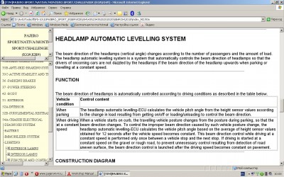

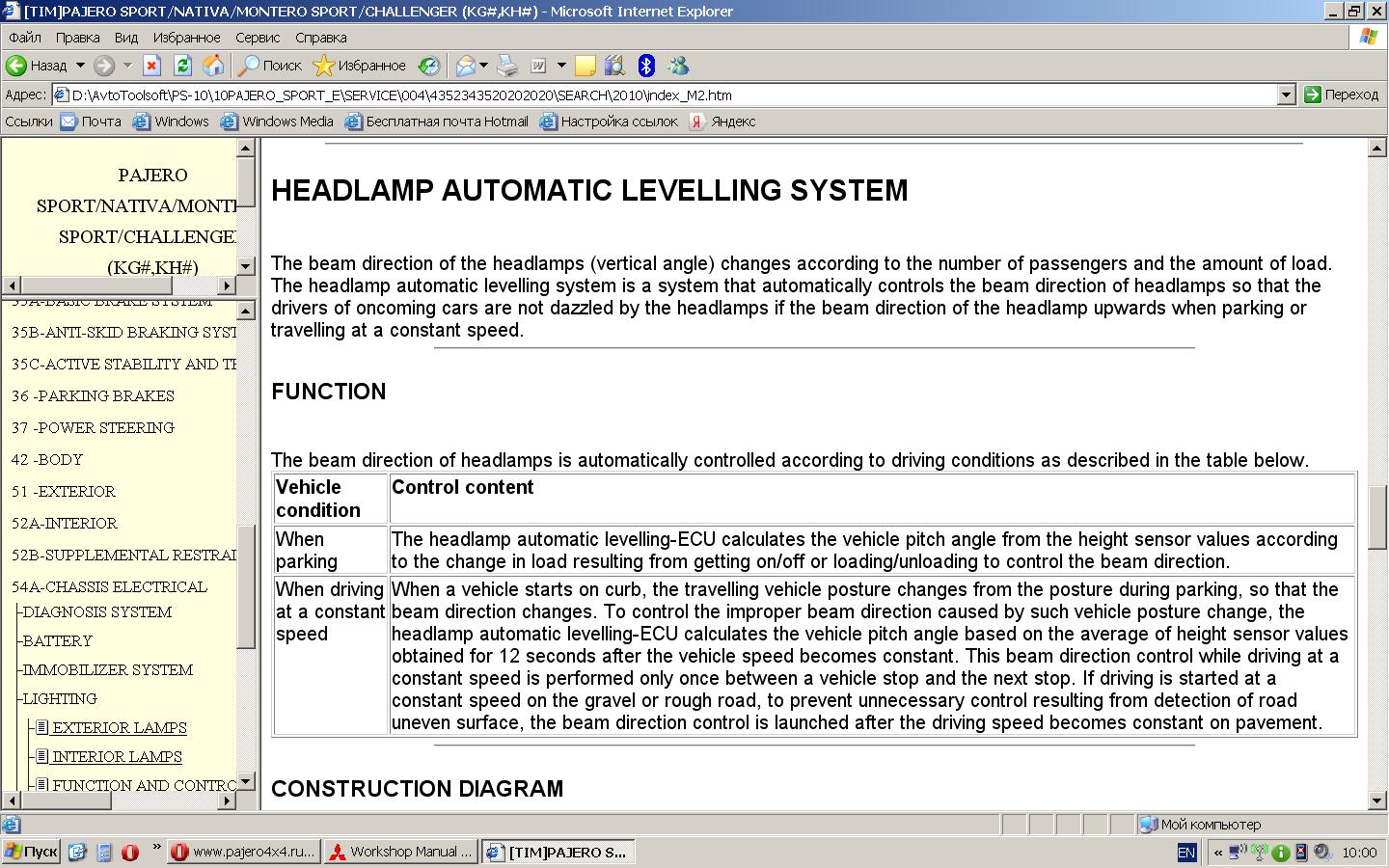

Почитай как штатный работаетDimmm писал(а):так и представлял что отрабатывает))
