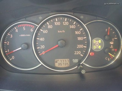

У меня с новья (брал зимой) стрелка всегда (3 тьфу) стоит примерно так:CoolBDW писал(а):Стрелка чётко по середине шкалы. Смотреть перпендикулярно шкале.
Для понимания - фото GAPа (надеюсь, не засудит за копирайты

Re: Проблема с климатконтролем
Рисунок - просто не попал в середину линией или так и расположена? У меня РОВНО по середине. Т.е. чуть-чуть - но ниже. Хотя, конечно, кто под каким углом смотрит. Ну и по моей ссылке выше есть ссылка на ФАК от Л200 - может, масса барахлит. Хотя эт вряд ли - сильней бы завышала имхо.oleggelo писал(а):У меня с новья (брал зимой) стрелка всегда (3 тьфу) стоит примерно так:CoolBDW писал(а):Стрелка чётко по середине шкалы. Смотреть перпендикулярно шкале.
Для понимания - фото GAPа (надеюсь, не засудит за копирайты): (С)
В общем, у меня стрелка ещё чуть-чуть ниже. Температура по городу 90-95, по трассе 95 +/- 2..3 градуса.

Увеличь фото. Вот именно так я вижу с водительского места стрелку тем-ры.CoolBDW писал(а):Рисунок - просто не попал в середину линией или так и расположена?
П.С. Я "упарился" рисовать её, что-бы получилось ровно, и как я ее вижу.
Ес-но увеличивал. У меня на "волосок", но ниже. РОВНО по середине. Хотя это когда смотришь именно перпендикулярно. Если у тебя стрелка не дёргается, предлагаю считать, что у нас показывает одинаково - замаиисси там "волоски" ловитьoleggelo писал(а):Увеличь фото. Вот именно так я вижу с водительского места стрелку тем-ры.CoolBDW писал(а):Рисунок - просто не попал в середину линией или так и расположена?
