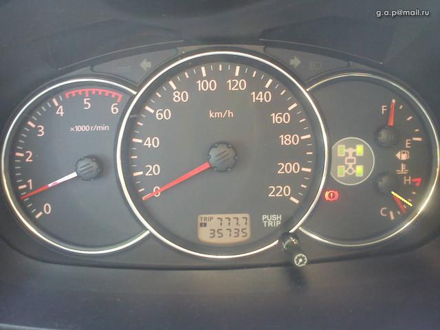

У меня с новья (брал зимой) стрелка всегда (3 тьфу) стоит примерно так:
Для понимания - фото GAPа (надеюсь, не засудит за копирайты :*VICTORY*: ): (С) :)
Рисунок - просто не попал в середину линией или так и расположена? У меня РОВНО по середине. Т.е. чуть-чуть - но ниже. Хотя, конечно, кто под каким углом смотрит. Ну и по моей ссылке выше есть ссылка на ФАК от Л200 - может, масса барахлит. Хотя эт вряд ли - сильней бы завышала имхо.

CoolBDW писал(а):Рисунок - просто не попал в середину линией или так и расположена?
Увеличь фото. Вот именно так я вижу с водительского места стрелку тем-ры.
П.С. Я "упарился" рисовать её, что-бы получилось ровно, и как я ее вижу.:*VICTORY*:
Ес-но увеличивал. У меня на "волосок", но ниже. РОВНО по середине. Хотя это когда смотришь именно перпендикулярно. Если у тебя стрелка не дёргается, предлагаю считать, что у нас показывает одинаково - замаиисси там "волоски" ловить :*VICTORY*:
