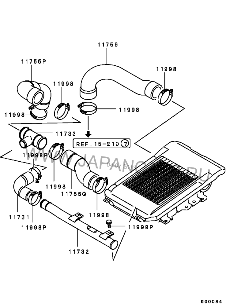

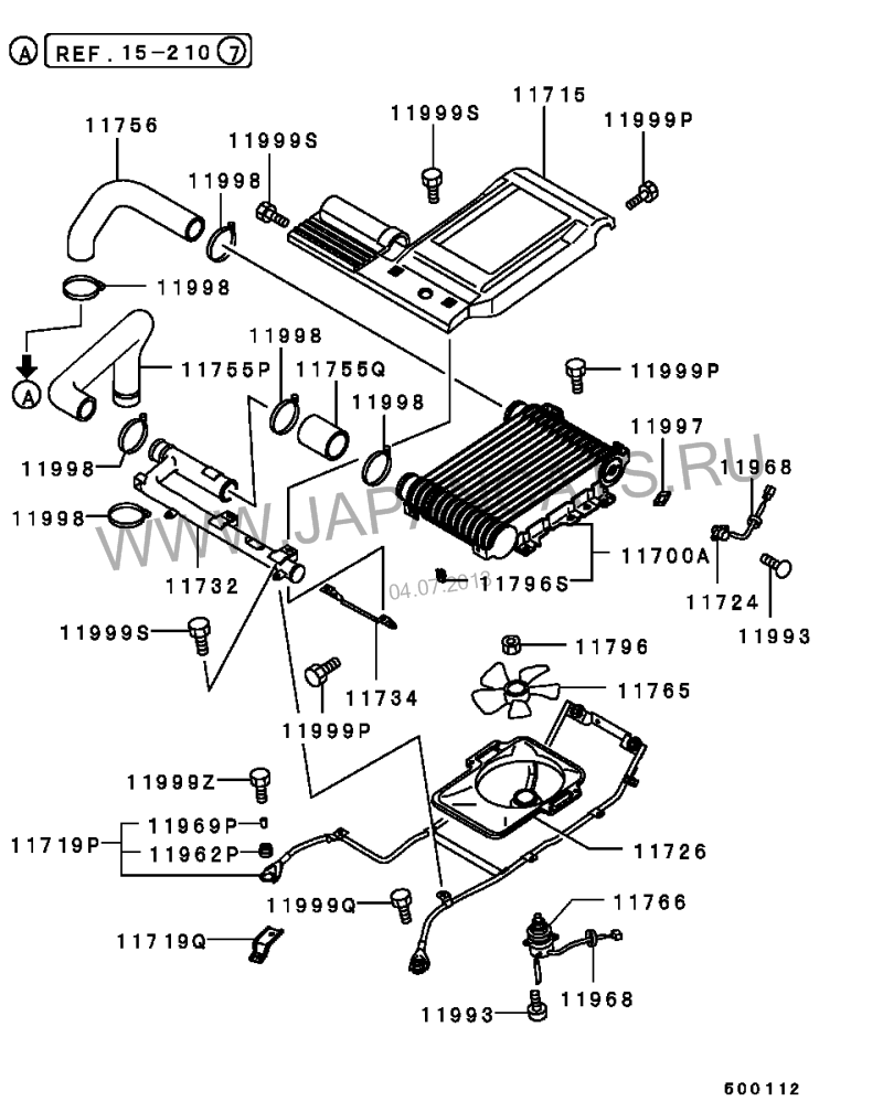

Блин, забыл, давно уж это было. Сам интеркулер точно есть, тока вот смотри какая разница с 4М40
Первая схема 4D56, вторая 4M40.
У 4D56 отсутствует ноздря и вентилятор. Но, это кстати поправимо. Можно и вентилятор приспособить, и капот с ноздрей взять.

GerK, ты когда нибудь 56-й двигатель видел нет? Или просто фантазируешь?
Все там есть, и перегрев это одно из последних, что доставляет неприятности.

Возможно и так, но это было первое с чем я столкнулся. Поэтому видел этот двигатель сосем недолго и уже давно.DenVer писал(а):GerK, ты когда нибудь 56-й двигатель видел нет? Или просто фантазируешь?
На истину не претендую, опыта общения с этим двигом мало. Все ИМХО.
