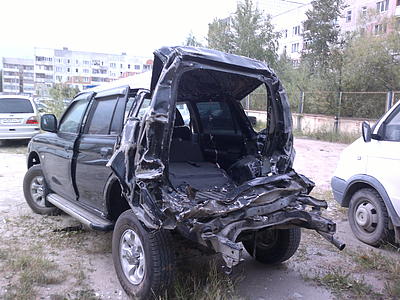

oleg528
что за поплавок :?: не мультиклапан случайно который перекрывает подачи газа в случае аварии :?: если он то конечно опасно говорю вам на собственном опыте т к у меня плохо закрепленный балон он у меня вместо запаски отвалился на ходу во дворе дома и из балона пошел газ я себе все руки отморозил пока вручную закрутил вентиль в это время брат ехавший со мной отгонял куривших прохожих идущих мимо как позже выяснилось у меня не было мультиклапана представте если кто то не дай бог врежется в зад
так что не слушайте а ставте а еще лучше поищите других установщиков если эти предлагают экономить на вашей безопасности

То что при обрыве трубки шипел газ, у oleg528 , то это не поплавок виноват, это либо отсутсвующий или неработоспособный скоростной клапан, который обязан перекрыть газ при начале его резкого расхода.
