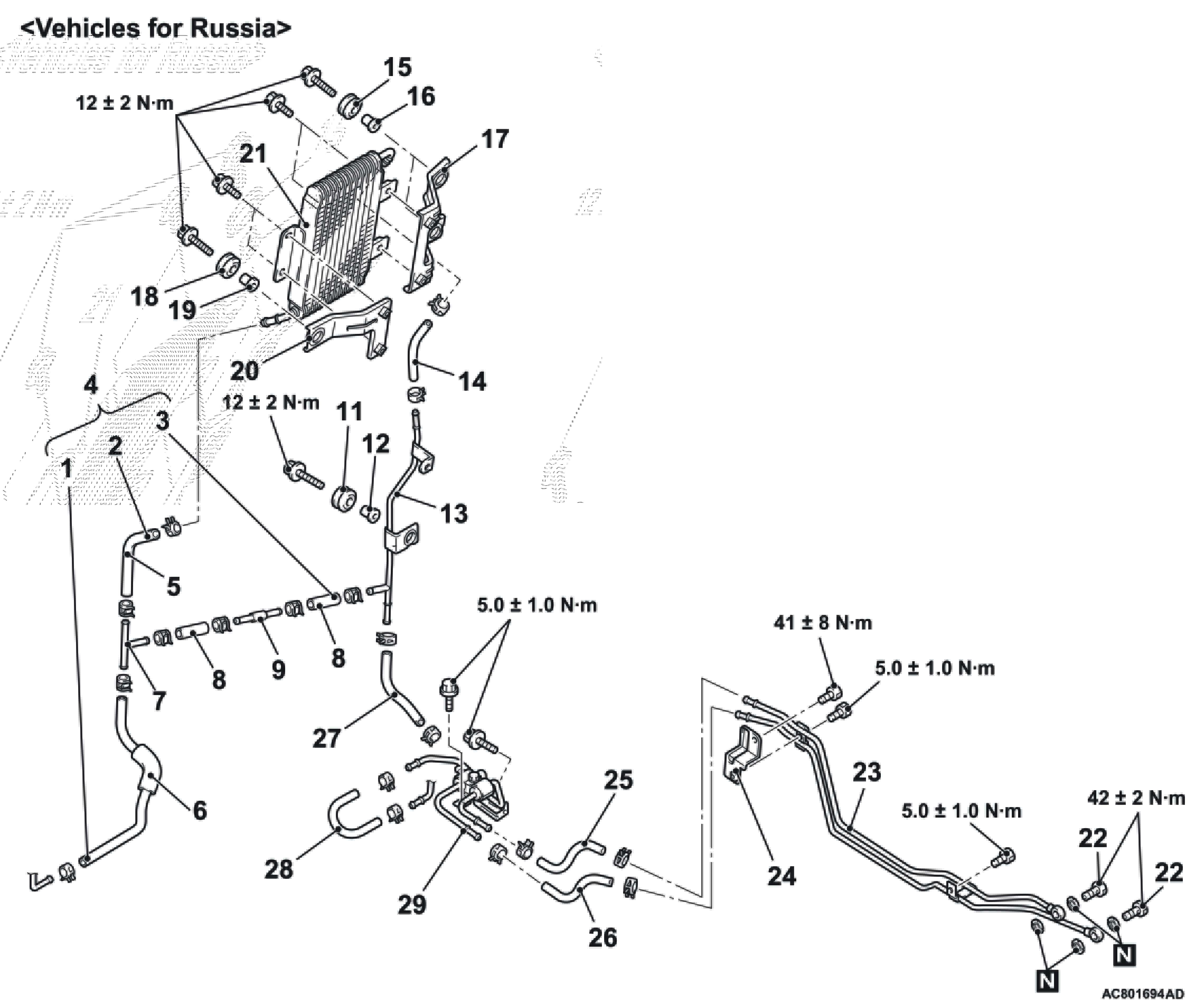

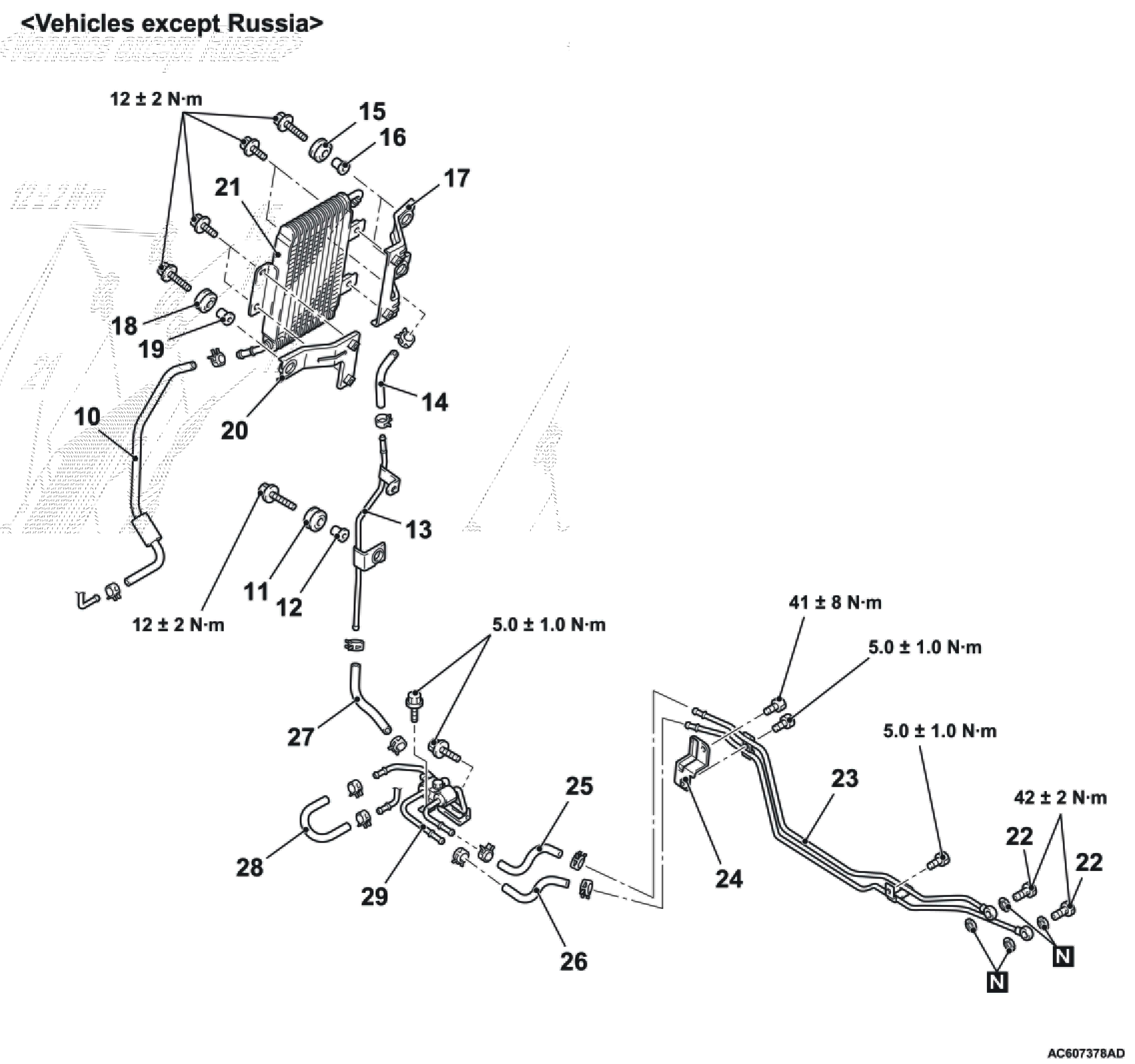

байпас нужен, если оставлять заводскую минералку, а именно dia queen sp3
Для анализа используем Паджеро-4, где стоит практически наша коробка 5АТ, и стоит штатно радиатор АКПП, но для России есть перепуск жидкости, чтобы в условиях русской зимы не замерзала.
Вот схема для всех кроме Росии А вот схема для России, как всегда Митцу на спорте сэкономила не только на радиаторе, но и на байпасе. К.Резник, тебе низкий поклон как первопроходцу
, но есть смысл подумать про обходную трубку нормируемого диаметра для спокойствия...
