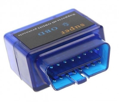

mrCS писал(а):А между разными моделями ELM 327 разница есть?
Мини ничем не хуже? Еще есть блютусовый с кнопкой выключения, никто не использует?
У меня такой. Работает отлично. На нажатие кнопки реагирует адекватно написанному тексту.

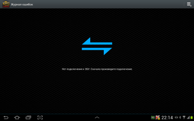

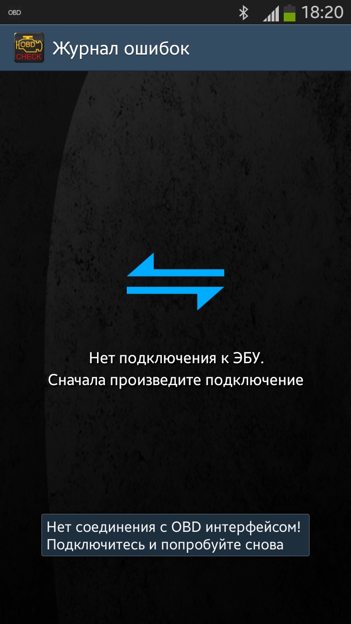

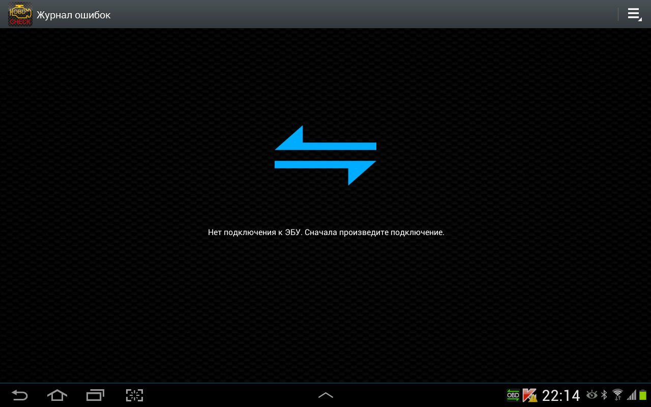

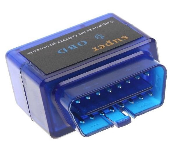

Купил сканер синего цвета, но никак не могу законнектить, выскакивает "Нет подключения к ЭБУ. Сначала произведите подключение". Но вроде я все по инструкции делал. Что ж может это быть, в чем проблема???

А сам ЕЛМ виден как сопряженное устройство?

первым делом сопряжение сделал, а почему в торке икона машины и кажется индикатор сканера мигают?

Мигают, значит нет соединения. У меня так тоже часто бывает. Приходится выключать соединение, иногда стирать устройство из числа сопряженных, затем опять коннектить и т.д. Обычно помогает, но иногда вынужден делать это по нескольку раз. Потому и не пользую постоянно, т.к.эти пляски с бубном достают, плюс ошибки любит зажигать, если не выполнить определенную процедуру после выключения зажигания.

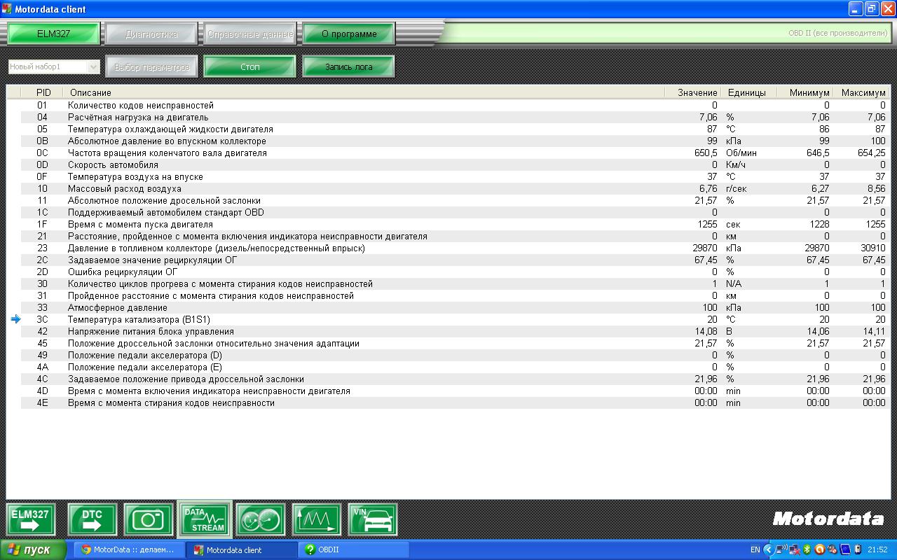

Всем привет!
Поделитесь пожалуйста информацией!
Вчера у меня задергалась машина (НМПС 2,5) и стала выбрасывать облака дыма, по пути домой с работы решил отключить клемму с датчика расхода воздуха, в результате чего все нормализовалось. Приехав домой снял датчик, почистил контакты, помыл сам датчик очистителем карбюраторов и поджал контакты в клемме. Вроде все стало работать нормально. После этого подключил EML дабы посмотреть показания, но как-то показатель датчика ДМРВ меня ввел в заблуждение (в приложении скриншот). На форуме я нашел информацию по которой данный показатель должен быть в среднем 50 кг/ч или 13,3 гр/с, а у меня показывает в среднем 8 - 8,5 г/с.
Скажите пожалуйста это нормально или нужно менять датчик! Заранее спасибо!

denis7-7-7 писал(а): Скажите пожалуйста это нормально или нужно менять датчик! Заранее спасибо!
Всё у тебя в порядке.

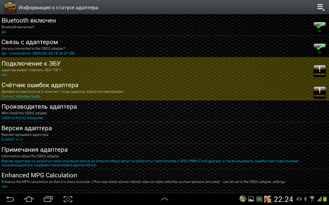

Sultan_86 писал(а):Купил сканер синего цвета, но никак не могу законнектить, выскакивает "Нет подключения к ЭБУ. Сначала произведите подключение". Но вроде я все по инструкции делал. Что ж может это быть, в чем проблема???
Такая же проблема... :( я уже думаю может контакт плохой в разъеме? Как решил проблему?

Меняй если есть возможность. Я уже писал, что у меня первый так вот отвалился и коннектится больше не стал. Второй иногда слетает, приходится каждый раз вводить ПИН при запуске, хотя и прописан как известное устройство, но по крайней мере хотя бы работает. Т.к.покупал у себя в городе, то проблем с заменой не былр: подъехал, показал продавцу, он пожал плечами и выдал второй. А вот если бы брал у китаев напрямую, то все деньги на ветер.

И еще на самом устройстве желтая лампочка обд должна гореть? У меня она моргает только при включени, а потом тухнет и горит только красная...

quote="SKS"]Меняй если есть возможность. Я уже писал, что у меня первый так вот отвалился и коннектится больше не стал. Второй иногда слетает, приходится каждый раз вводить ПИН при запуске, хотя и прописан как известное устройство, но по крайней мере хотя бы работает. Т.к.покупал у себя в городе, то проблем с заменой не былр: подъехал, показал продавцу, он пожал плечами и выдал второй. А вот если бы брал у китаев напрямую, то все деньги на ветер.[/quote]
В том то и дело, что коннектится с любым устройством и держит нормально... а вот связь с ЭБУ не хочет налаживать... может все-таки разъем? Уж больно у меня там провода шатаются. Другой купить не проблема, брал на алиэкспрессе за 200 р., правда подожать придется пару недель.
Вот скрин статуса адаптера

Попробуй поджать разъемы в колодке, раз шатаются. Может действительно контакта нет. Мой-то где-то программно сбоил.
