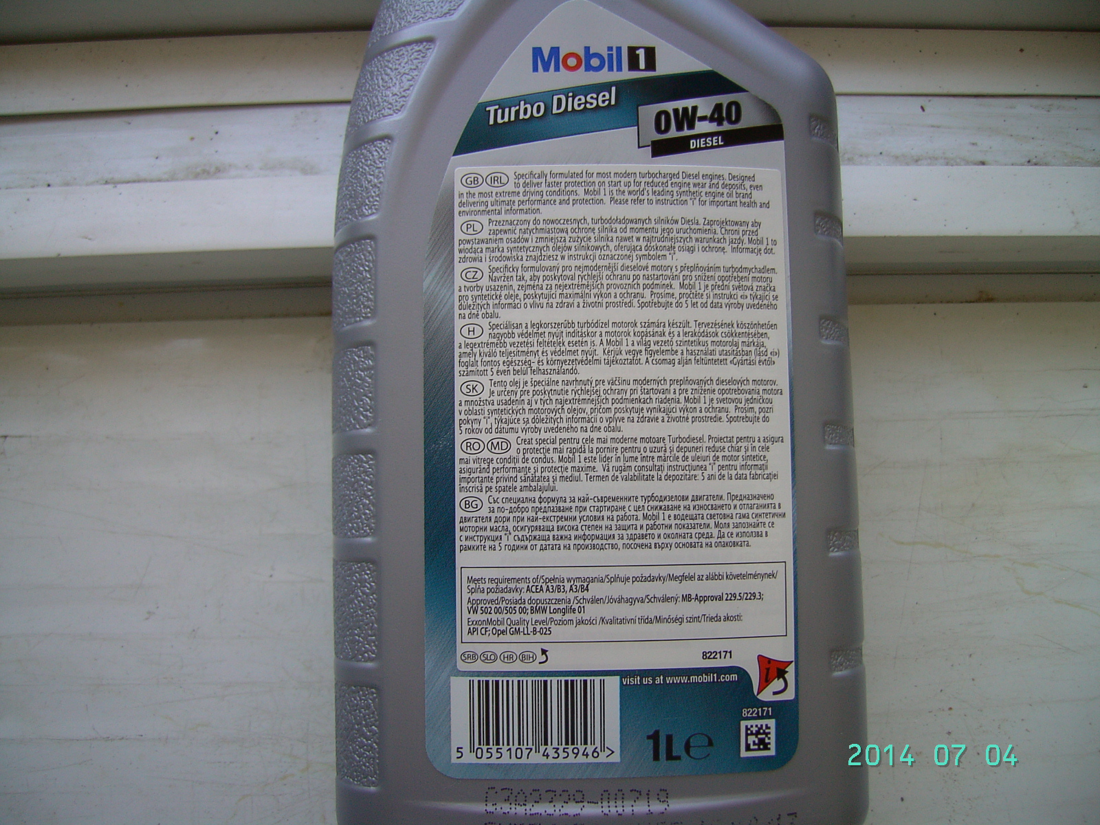

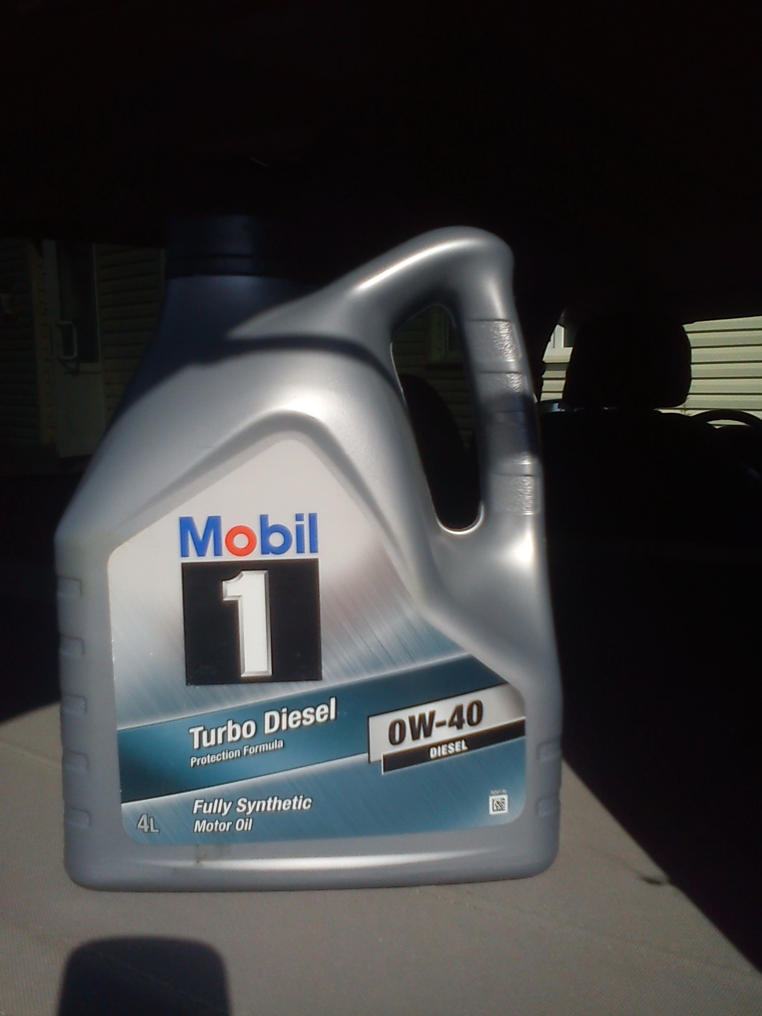

Уважаемые специалисты по маслу в дизель 4м41 оцените и прокомментируйте, стоит ли такое лить?
вроде как и спец. для турбированных дизелей.

Не слова по русски. ХЗ, конечно. Но похоже на левый товар. Мобил возит к нам через своих дилеров и текстом на русском языке. Потому, как законодательство требует

MAVR64 писал(а):Не слова по русски. ХЗ, конечно. Но похоже на левый товар. Мобил возит к нам через своих дилеров и текстом на русском языке. Потому, как законодательство требует
Тама,если за язычок гумажонки потянуть,то ещё страничка будет,могет тама и русский е
Не, ету.Тянул ни че не вытянул.Одна гумажка,приклеенна намертво.

Там где красная стрелочка нада тянуть. Или ни фига не тянется?
Там левее красной стрелочки и перечень языков на другой странице указан. Русского нетути.
Нагуглил http://www.mobil.com/France-English/Lub ... 0W-40.aspx
