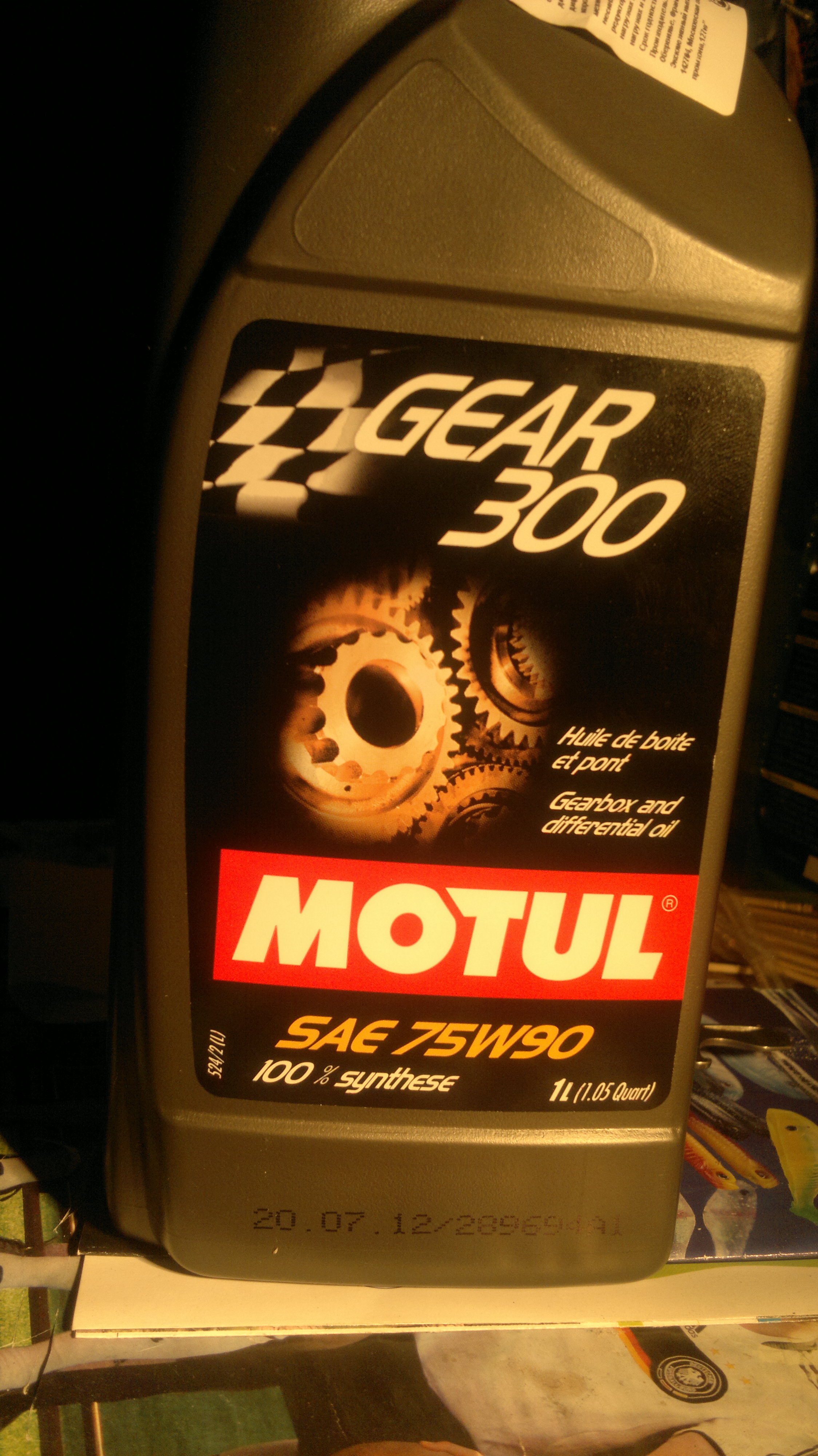

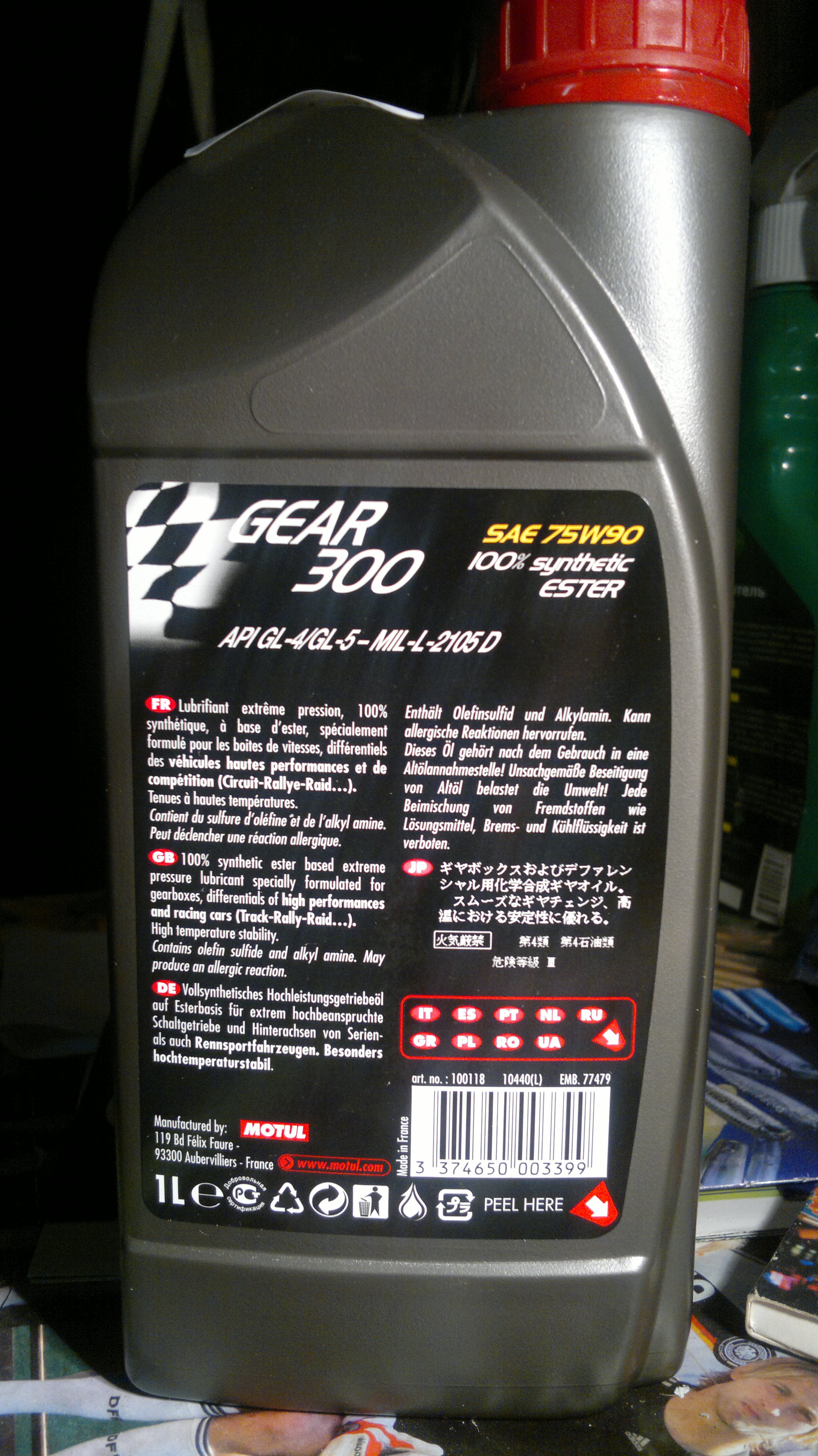

Я вот такое буду заливать в мосты и радатку
