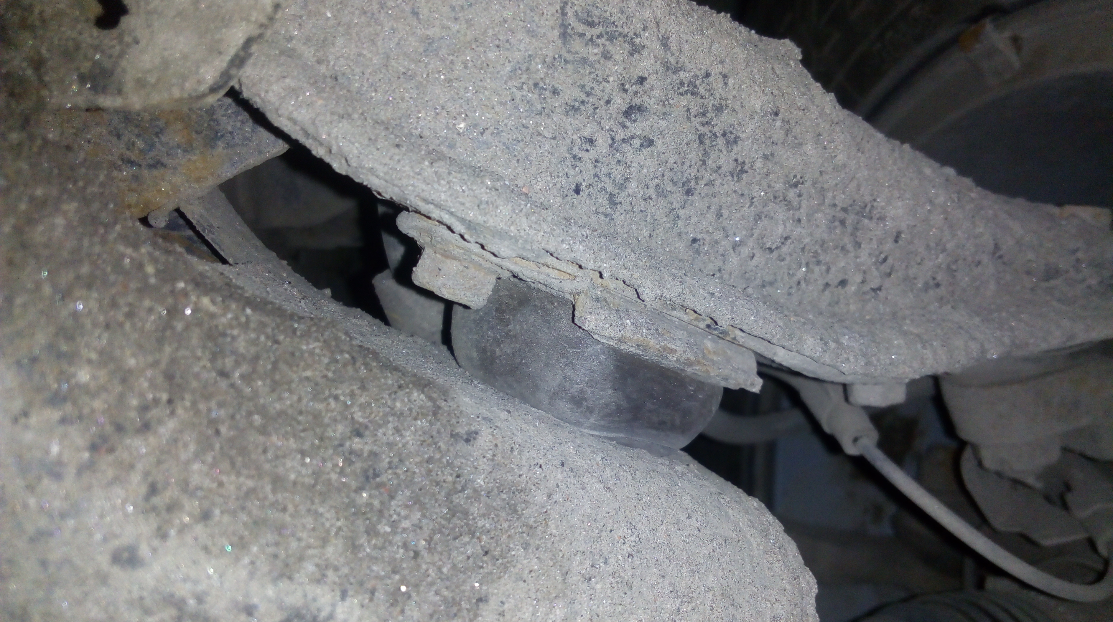

capt, ну ты издалека заходишь
Вывешеное колесо в стоке висит на отбойнике, так?))
Так вот стойка в таком состоянии равна 490мм.
И это с учетом того, что отбойник прожат всреднем вот так Зы... Замеры произведены
на стойке с пружиной 306мм и жесткостью 134(+-)6.7 n/mm

Re: передние и задние амортизаторы на НМПС
а вот за это спасибо) думаю 500мм-оптимально будет. а уж гайками уже преднатяг выставится. еще гляну как мои пружины прожмутся, чтоб понять высоту нижней опоры)
