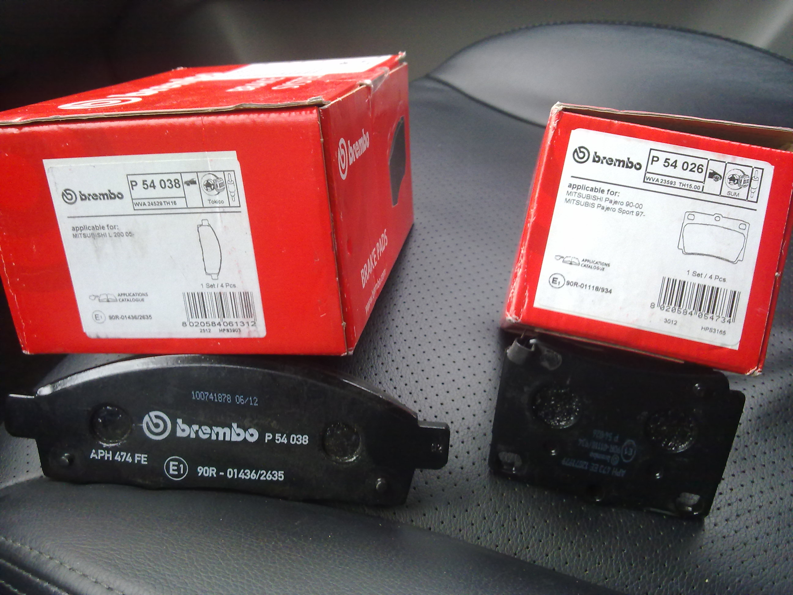

Вот и моя очередь пришла :)
Цена вопроса 2500 за всё...
Поставлю на днях.
Пробег 40 с небольшим, износ практически одинаковый.
Перед остаток 20%
Зад остаток 10%

Свят писал(а):Вот и моя очередь пришла :)
Поставлю на днях.
Перед остаток 20%
Зад остаток 10%
У меня тоже зад стерся быстрее чем перед!
Поставлю на днях.
Перед остаток 20%
Зад остаток 10%
СВЯТ, как впечатления от новых кололдок!!
В Рольфе колодки : перед - 4800р., зад. - 6000р. Кстати какой они фирмы, где их можно по адекватной цене прикупить?
ИЛИ ПОСОВЕТУЙТЕ ПРОВЕРЕННЫЙ ВАПРИАНТ КОЛОДОК ( ФИРМА) !!!!!!!, а то от скрипящих задних AIKO устал, 3000 км пробега с прицепом ситуацию не изменили.
