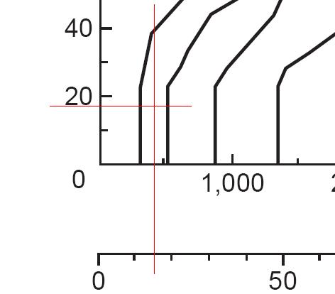

А всего то подправить график downshift автоматического режима, если это не затрагивает железо, которое стоит пару тысяч долларов, ведь просто исправить программу, даже не программу, одну карту просто подправить - делов на копейку, залить при очередном ТО и все довольны!
Как ты думаешь, этот недостаток существенный?
Вообщем ручной режим должен быть ручным, т.е. воткнул ты вторую скорость - она и должна держаться, хотя д.б. конечно защита от превышения оборотов двигателя - включаться 3-я скорость, но при скорости в 15-20 км/ч первая скорость не должна включаться сама по себе.
Вообще, я думаю, при полной остановке автомобиля скорость должна фиксироваться на той которую выбрал водитель, выбрал водитель вторую скорость - пусть держит вторую, ведь технически же это возможно.
Также при торможении пусть держит пятую, если водитель сам не переключает передачи вниз, почему коробка в ручном режиме сама переключает передачи.... - не понимаю :*DONT_KNOW*:
Но тут, можно смириться, что так задумано производителем - есть график downshift - по нему и отрабатывает. Но одно точно - кикдаун второй передачи на первую не должен быть предусмотрен в ручном режиме АКПП. На третьей передаче ведь его нет!

только что ехал по длинному двору, заставленному машинами.
Дорога асфальт, ровная, без уклонов. Стоит мультик.
Температура двигателя 88, коробки - не знаю, но пробег был 10 км. Газ нажат на 18% (специально зафиксировал ногу), скорость по мультику 15 км/ч, режим "D" - Машина пилила по всему двору на 1-ой передаче
Ну что за... почему график то не выполняется?
После того как срезал ремень балансиров топчу педальку максисмум на 40% открытия - чтобы не было мерзкой вибрации 2-ого порядка. Стиль езды хуже пенсионера Адаптация должна была в другую сторону график крутить! Ну почему не 3-я!!!! Про вторую я уже почти свыкся! ::-D:
