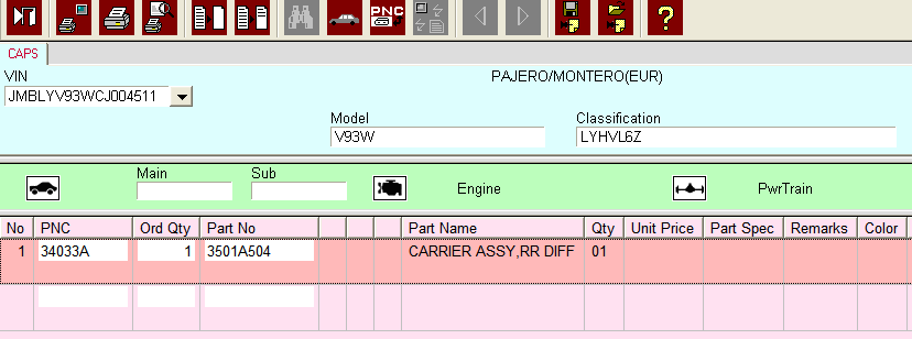

Zvezdochet писал(а): Посмотрите,пожалуйста, по VIN с LSD или без
JMBLYV93WCJ004511
Нет у вас LSD

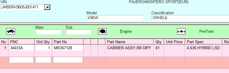

мою посмотрите плииз. есть lsd? JMB0RK9605J001471
МПС 2005 6G72 (GRHEL6) GLS(WIDE),4FA/T LHD

mehanik писал(а): мою посмотрите плииз. есть lsd? JMB0RK9605J001471
гибрид лсд конечно
У вас с LSD

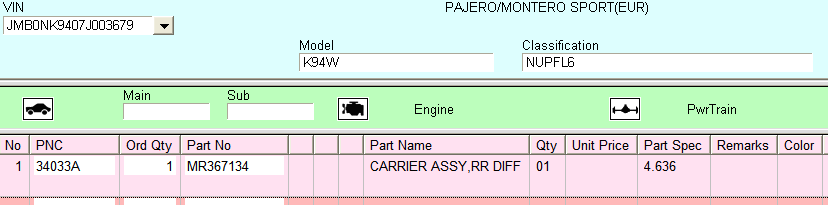

Не затруднит мою посмотреть:паджеро спорт,дизель,07г вин:JMB0NK9407J003679.
Заранее большое спасибо :*THANK*:
winter1971
Сообщения: 2948
Двигатель:: 4M41 дизель
Откуда: ЯНАО
Благодарил (а): 25 раз
Поблагодарили: 98 раз
масло в раздатку и мосты
Сообщение winter1971 »
karel86 писал(а): Не затруднит мою посмотреть:паджеро спорт,дизель,07г вин:JMB0NK9407J003679.
Нет у Вас LSD

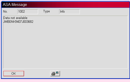

karel86 писал(а): Спасибо за информацию.А другу еще посмотрите пожалуйста?вин:JМB0NK9407J003682
Увы! Либо проверьте VIN, либо у меня уже версия устарела.
2020-01-23 13_28_04-ASA.png (8.86 КБ) 4765 просмотров
karel86
Сообщения: 7
Зарегистрирован: 08 янв 2020, 10:57
Мой автомобиль(и):: Mitsubishi pajero sport
Откуда: Карелия
Сообщение karel86 »
Понятно.Все равно спасибо.

А так попробуйте пож.вин:JМB0NK9407J003682
winter1971
Сообщения: 2948
Откуда: ЯНАО
karel86 писал(а): А так попробуйте пож.вин:JМB0NK9407J003682
Аналогичный результат.
