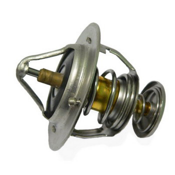

Итак - 4 дня катания после замены термостатата - температура снизилась
При рваной городской езде есть гуляние 90-91-92, иногда 93, но быстро опускается. Вчера без пробок катался по МКАДу - 90-91. Максимум, что видел на мультике после замены - кратковременные 94. Прекратились ситуации, что при езде в городе останавливаясь на светофоре слышу шум работающего электровентилятора. В общем я доволен
Продолжаю наблюдение.
№ термостата - TH05982G1 - фотки выкладывал выше.
З.Ы. вместо американского Гейтса можно использовать японский термостат Тама - его номер - WV64MC-82. У него в большой тарелке классическая дырочка с поплавком. И находится эта дырочка на самом верху.

По мануалу темостат на 4D56 не имеет воздушного клапана, на 4M41 и 6B31 он имеется.
Интересно с чем это связано????

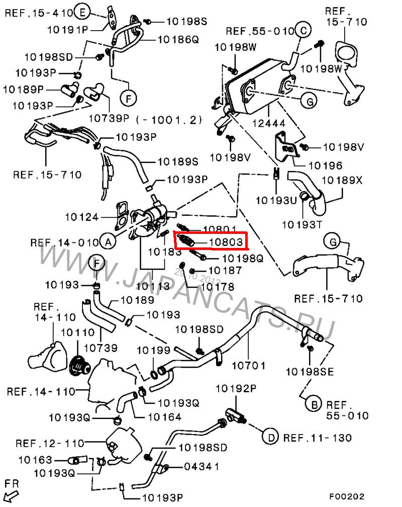

Подскажите, а где находится датчик температуры в 4D56, который использует ECU или с которого берутся показания по CAN?

Вот картинка с экзиста - датчик с левой стороны ближе к аккумулятору. Их там 2 - тот который поменьше дает показания на стрелку на панели приборов, тот который побольше - на ECU.

Спасибо за схему.
Я вот подумал, раз тема про пути глушения ЕГР заглохла, может тут спросить - если занизить показания датчика, который подает сигнал на ECU градусов на 20-25 (в зависимости от рабочей температуры конкретного двигателя), заставив его думать что двигатель не прогрет. Насколько я понимаю (хотя может и ошибаюсь), в этом случае штатно, без всяких обманок, ECU в своих расчетах режимов работы двигателя не должен использовать ЕГР (если рабочая температура двигателя менее 70 град).

На ТО-60т. буду менять антифриз, заказал термостат Гейтс - поменяю. Достало, если чесно 95 по трассе. А в воскресение снег, тапку поттапливал по трассе, преодолевая снежную кашу - темпиратура была 97 постоянно....
