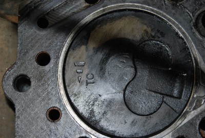

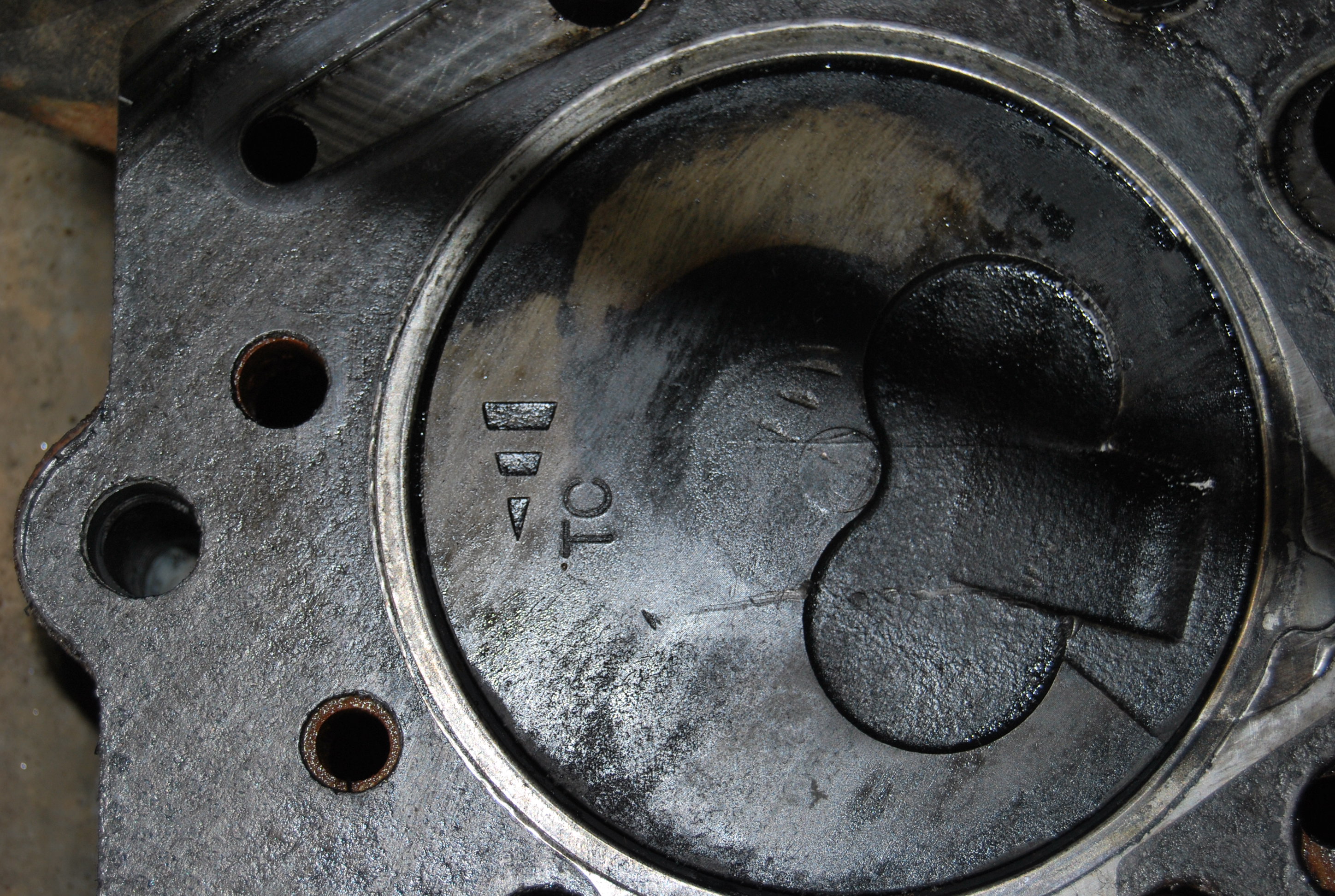

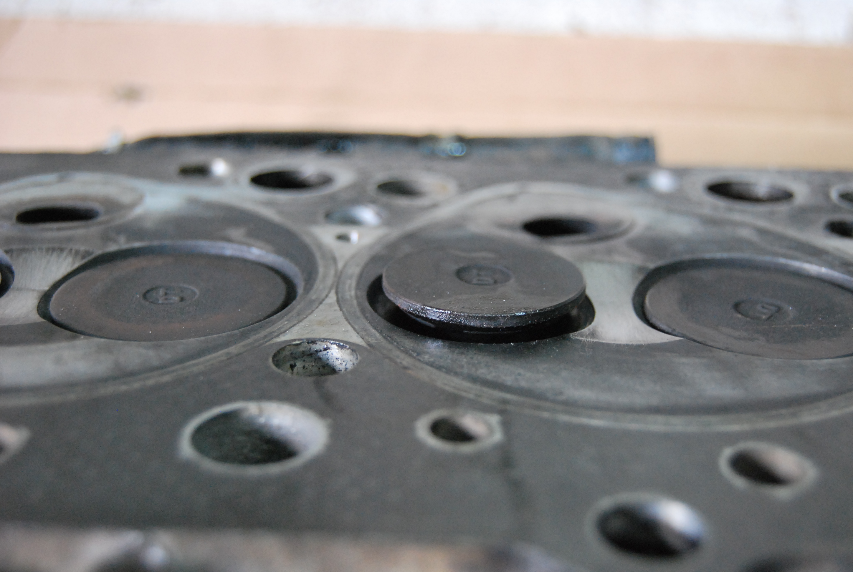

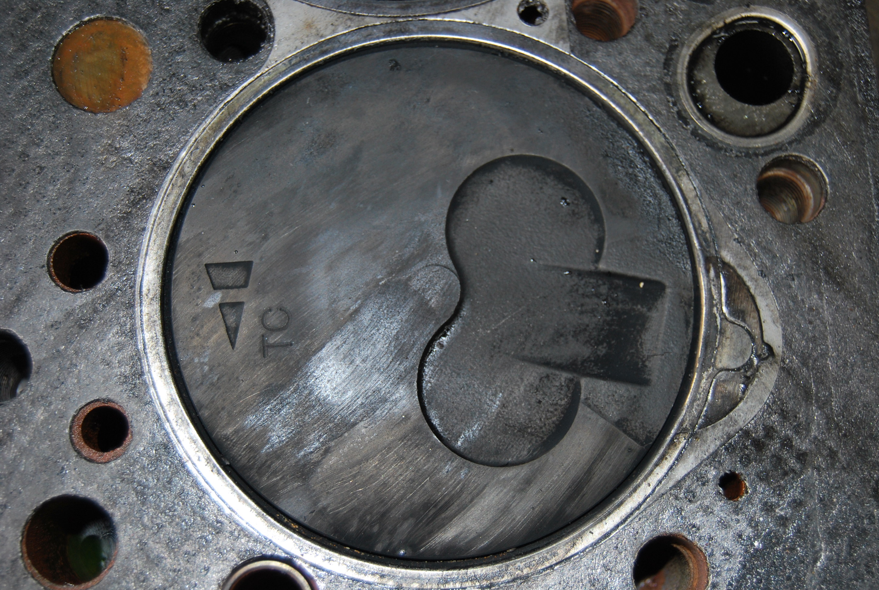

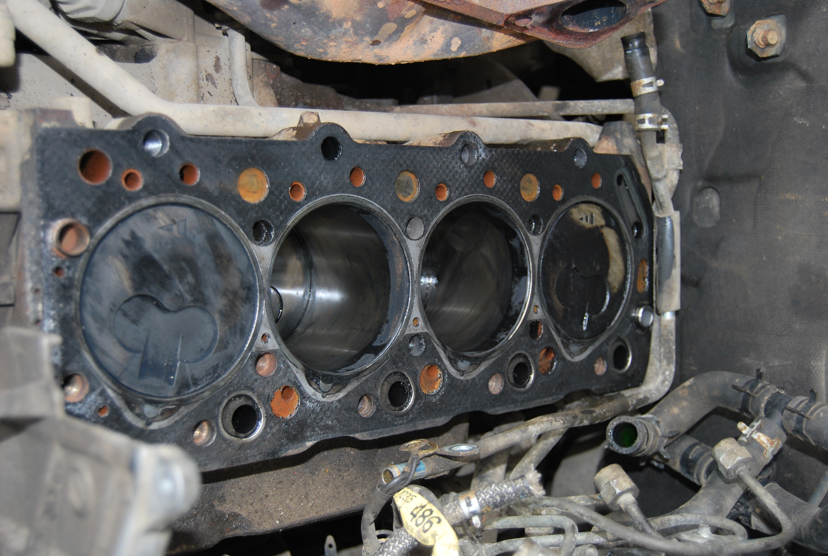

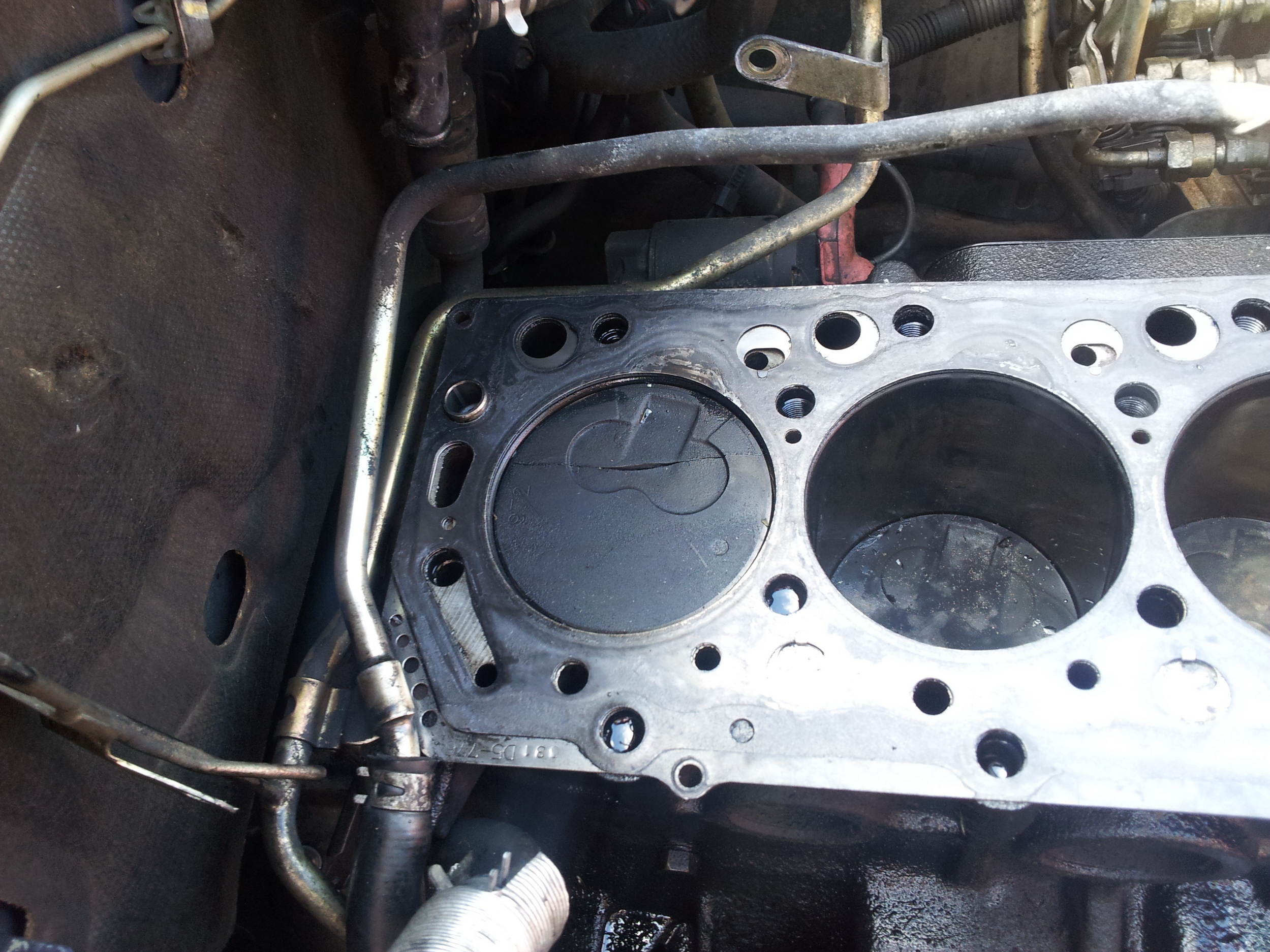

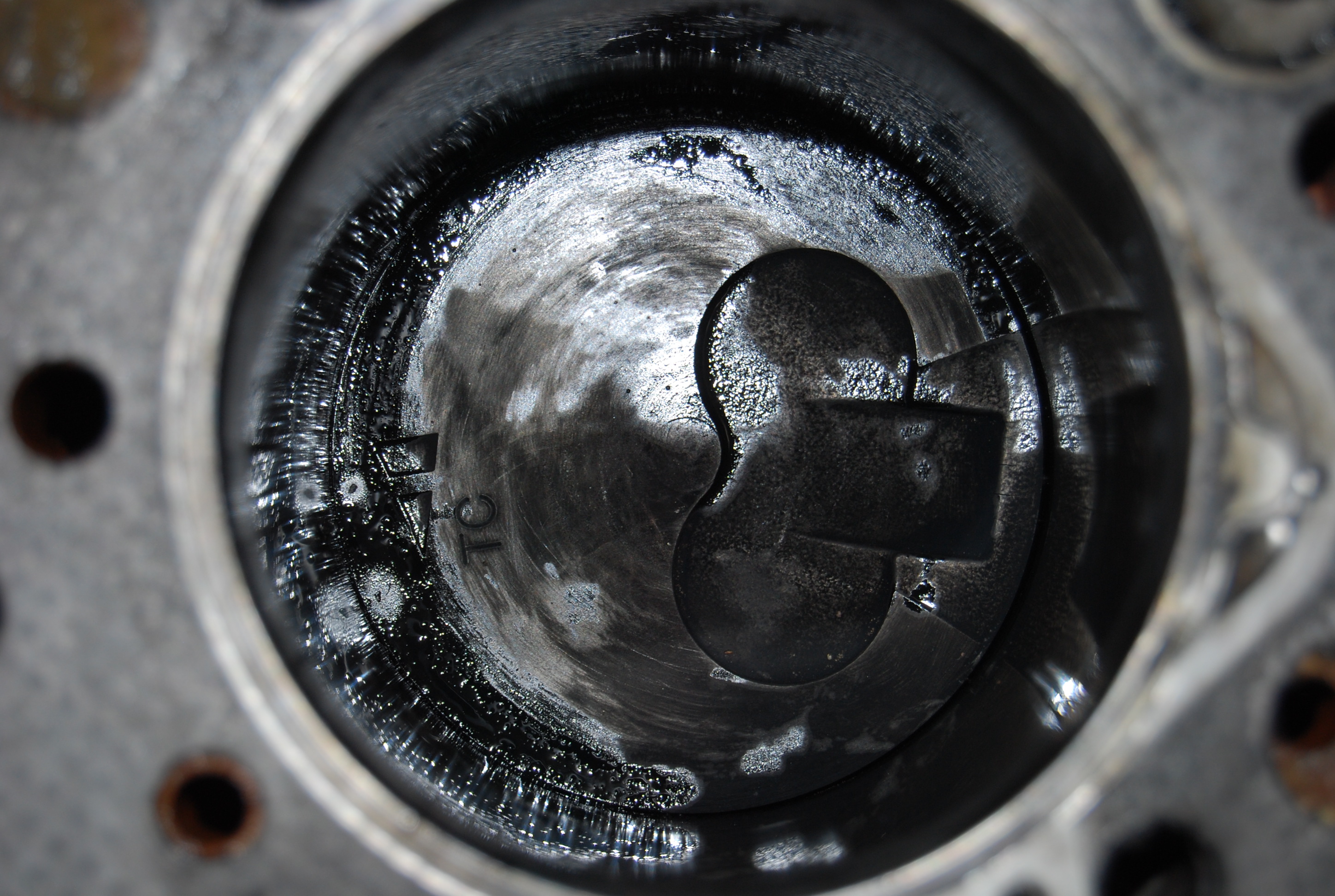

Ну вот и я скинул ГБЦ...
фото прикладываю
Соответственно у меня возникли вопросы на которые мне Вы поможете разобраться и поправить если что...
1. Прокладка у меня с 4 отверстиями (мне нужно покупать 1,55мм)
2. Клапан выступает + цилиндр внешний вид = дает мне вывод что заказывать ГБЦ нужно 3,3 мм
3. Меня смущает на втором цилиндре полоска выпуклости (дефект отлива)???
Вроде пока вопросы кончились, если что то спрошу.
фото прикладываю

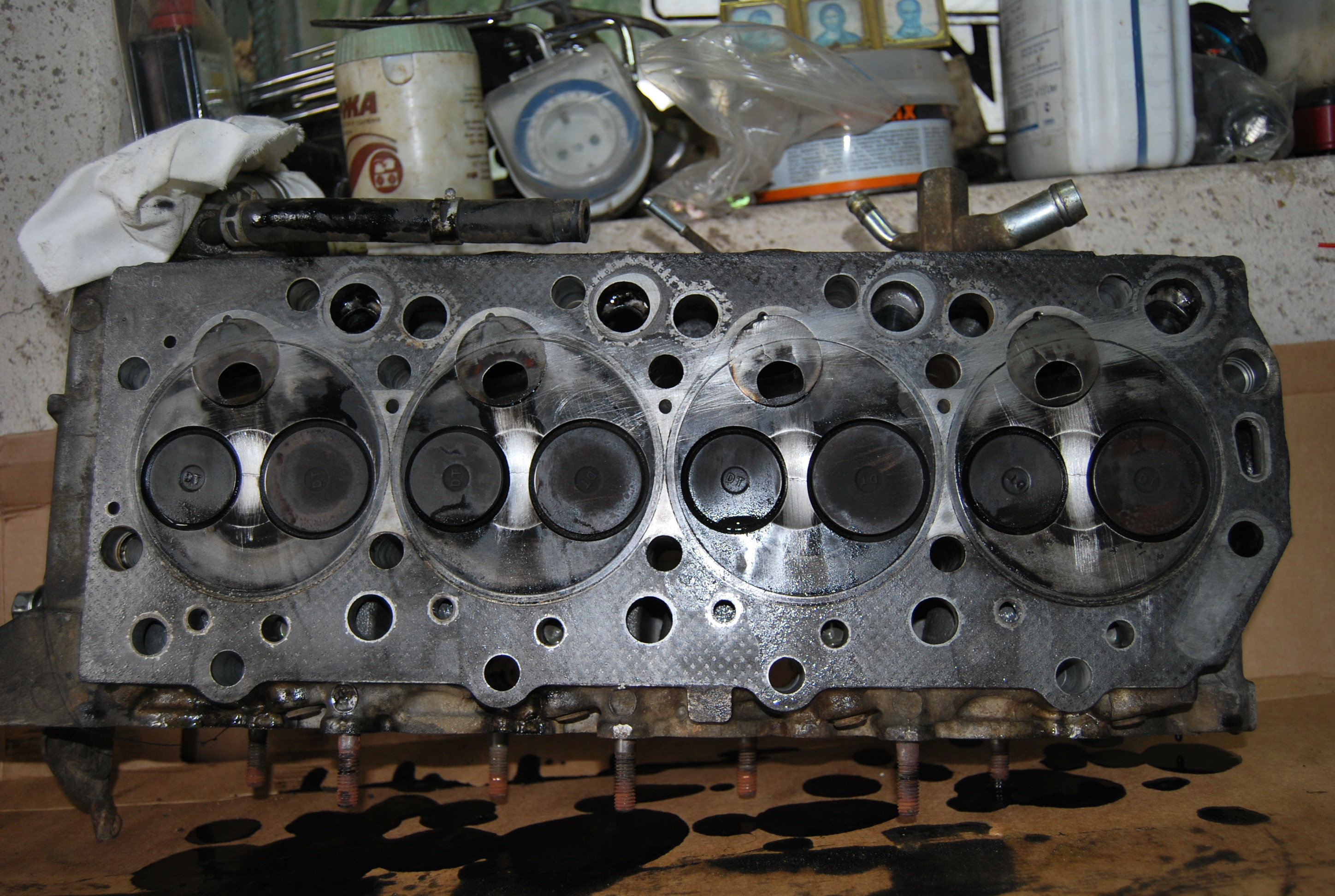

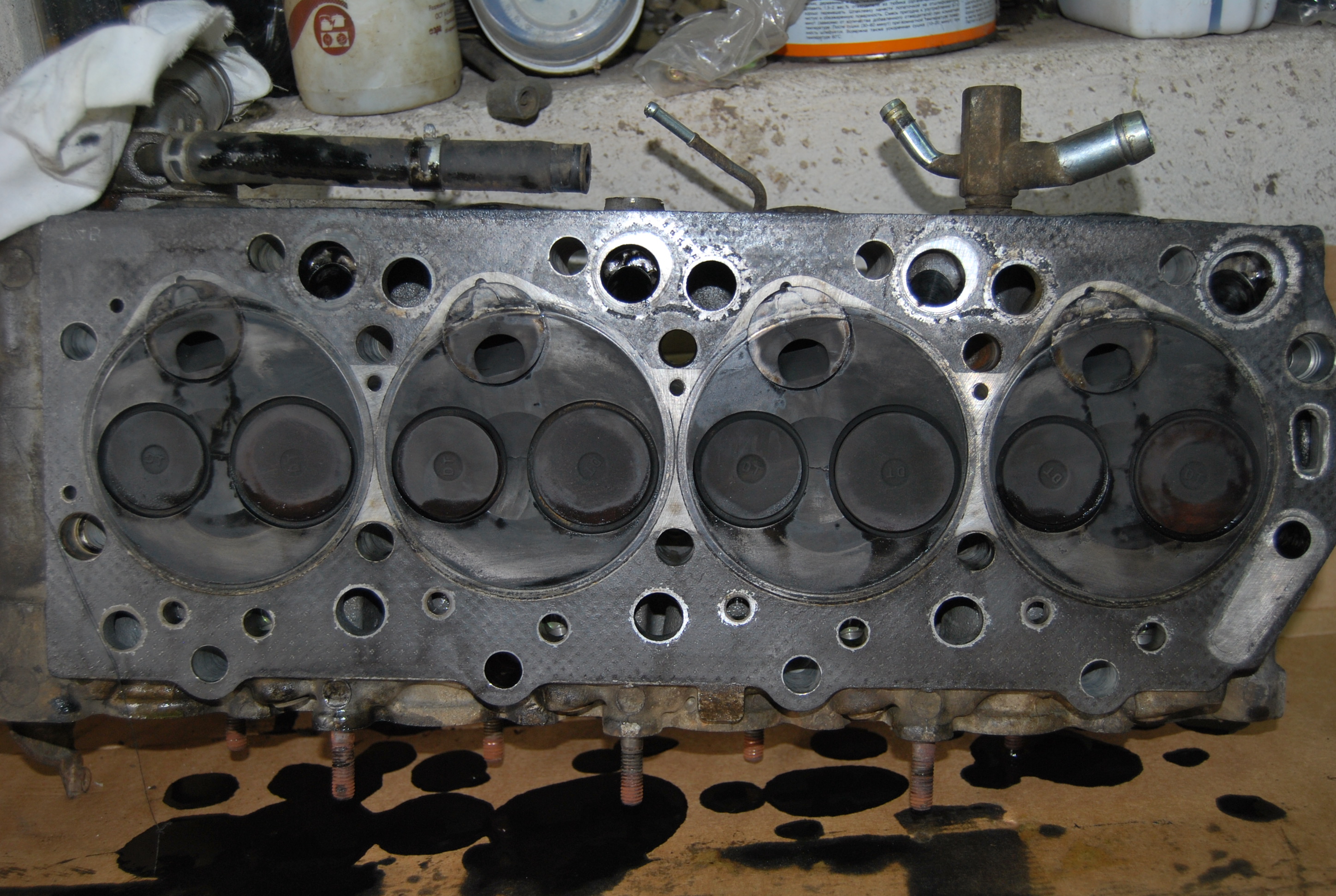

забыл я почистил ГБЦ
На каждом цилиндре между клапанов трещины + на каждой форкамере тоже

Re: 4D56T- ГБЦ
Владислав, а ты точно не попутал номера цилиндров? метки на поршнях не соответствуют комментам на фотках. На одном поршне трещина - под замену, и в идеале, поставить их согласно купленным билетам. Судя по поршням да - 3,3 (кста, это когда клапана утоплены
, когда выступают - 0,8 и поршня другие
), но в идеале пробить через вин, если двиг не контрактник. Не забудь про новые болты, маслосъёмные колпачки.

Если отливка такая,то ничего страшного,лишь бы не трещина...Головка 3.30 нужна.vladislaff777 писал(а): Меня смущает на втором цилиндре полоска выпуклости (дефект отлива)???

Fil: Цилиндры правильно у меня стоят. как на фото и подпись.
машина у меня в одних руках с двигателем не чего не делалось.
Зил-130: я тоже считаю что на втором цилиндре это отливка ( если бы трещина то саляра была бы в масле. уровень масла бы увеличивался). на 4м тоже есть но по меньше.

На поршнях метки - 2 - чётные, 3 - нечётные, у тебя почему-то установлены поршня по цилиндрам наоборот. Хон шикарен

Фил, поршневая правильно стоит...вот и я с этим столкнулся...тож подумал, что меткой "углубления" называются...а когда поставил, то масляная галерея с форсунками несавпадают))))
кол-во меток - это сколькими метками стрелка поделена..

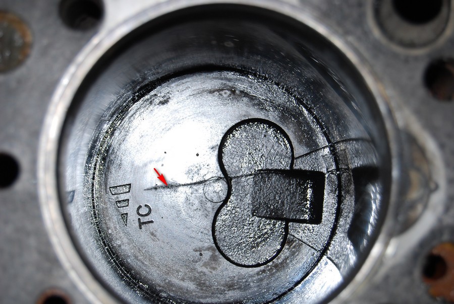

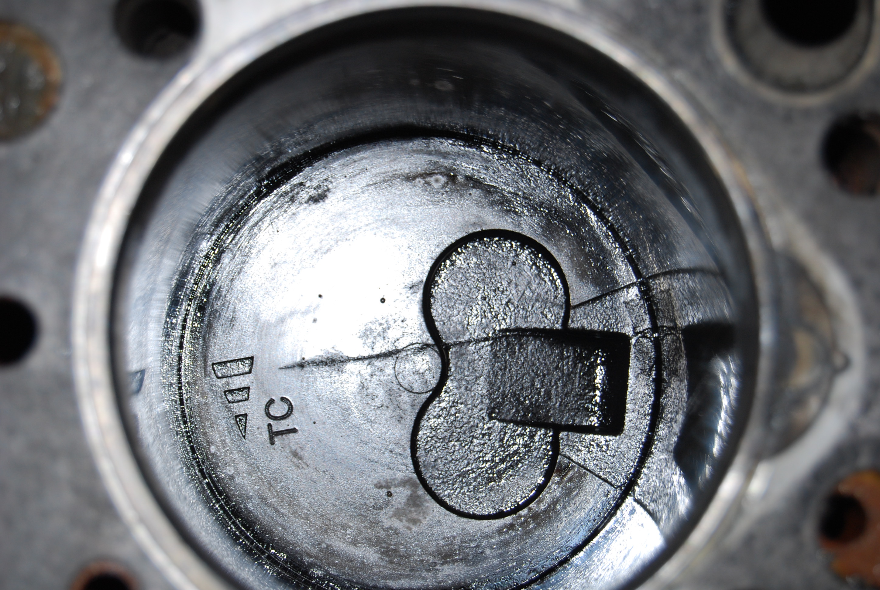

vladislaff777 писал(а):Ну вот и я скинул ГБЦ...
фото прикладываю
Соответственно у меня возникли вопросы на которые мне Вы поможете разобраться и поправить если что...![]()
Может ли на что то повлиять отлтв: фото так - для раздумий.

ага, решил...решения такие крайне быстро принимаются
Завтра 3биты куплю, чтоб верняк! А по теме - 17 при откручивании болт еле сорвал, остальные боль-мень ничё так. Пока его срывал, подумал, что если 60Нм+90гр+90гр тянуть,то ваще трубой срывать. Ось коромысел срывал также от краёв к центру, тянуть буду от центра к краям, или есть более корректный способ?
