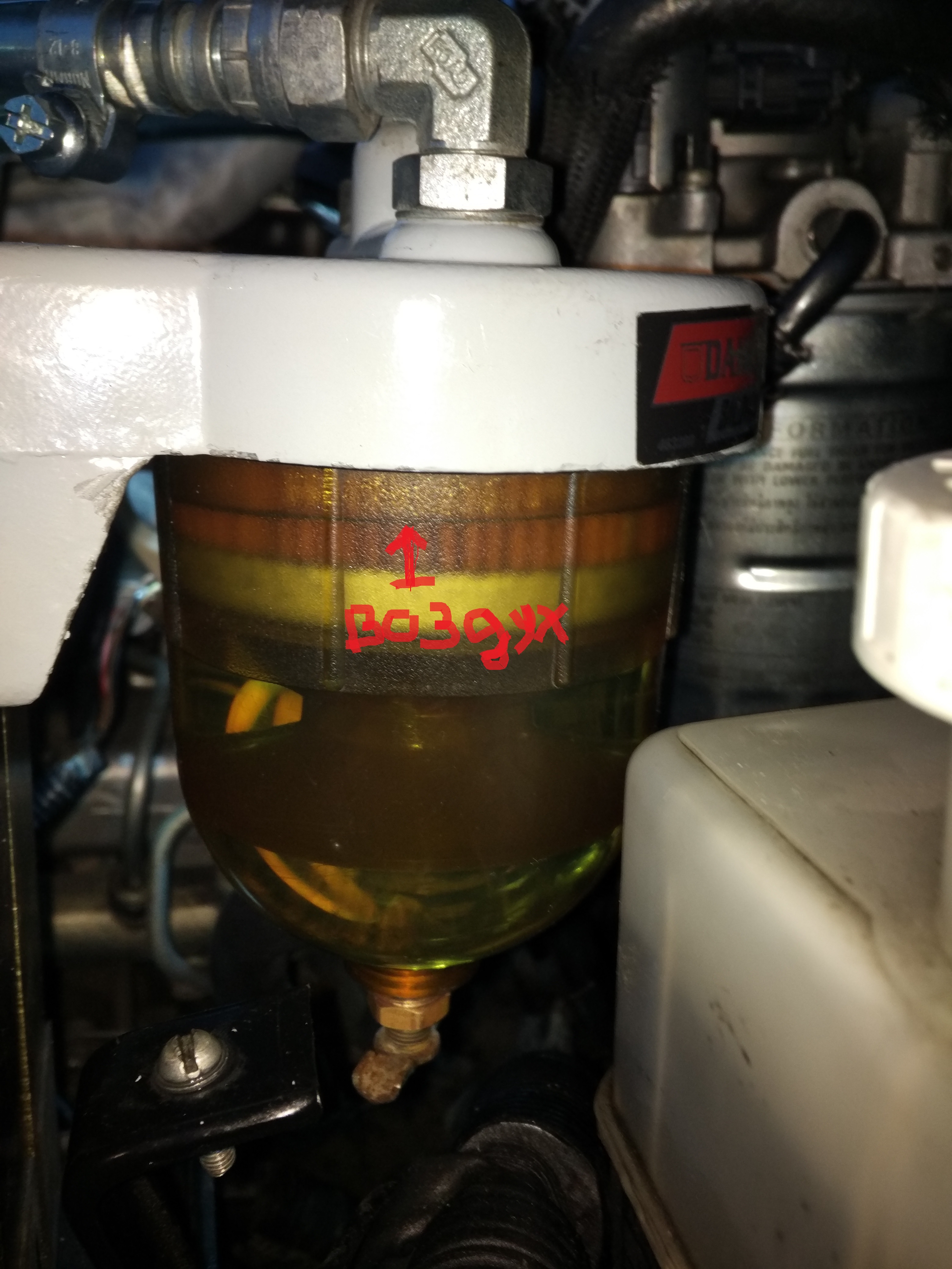

Привет всем! Проблемка тут у меня! Поставил себе сепар Dahl65! Но есть одно НО! В колбе присутствует "воздух"! Никак "сцуко" его выгнать не могу! Так и должно быть? P/S/ Машина заводиться,едет отлично! Не глохнет!

Вот уж точно как говорится "Меньше знаешь - крепче спишь!"den1ska писал(а):Привет всем! Проблемка тут у меня! Поставил себе сепар Dahl65! Но есть одно НО! В колбе присутствует "воздух"! Никак "сцуко" его выгнать не могу! Так и должно быть? P/S/ Машина заводиться,едет отлично! Не глохнет!
Уже много лет езжу с сепаратором, но шланги у меня не прозрачные, поэтому я не знаю есть у меня там воздух или нет!
Поэтому я и не заморачиваюсь!!!

Да в шлангах, меня особо не напрягает! Этот "пузырь" что в шланге подачи, со вчерашнего дня(как сепар установил), туда-сюда плавает! Меня больше, интересуе, должен ли воздух быть в сепаре самом? на фото указал!

Нет в сепаратор воздух не должен попадать, так как через некоторое время он перестанет фильтровать так как воздух будет. Дизель не терпит его в топливной

Спасибо. Дело в том, что я так езжу уже дня три! Проблем никаких! Не глохнет,заводиться отлично, по трассе и в городе, тоже ок! Пробовал, через фильтр прокачать, ни х не получилось! Ладно пойду снимать, чтоб подсос найти!SmoAG писал(а):Нет в сепаратор воздух не должен попадать, так как через некоторое время он перестанет фильтровать так как воздух будет. Дизель не терпит его в топливной

для прокачки нужно перевернуть сепар и открутить болт слива воды, так проще, ну или может на вашем предусмотрен какой другой способ.

Наличие воздуха сверху нормально,а вот когда забьётся заполнит полностью.Из практики эксплуатации в течении 10лет на своей машине.Хороший сигнализатор.

Воооот! Написал человеку, который использует такой же сепаратор dahl 65! Так, он сказал, что у него тоже самое, как у меня! Т.е. воздух в верхней части сепаратор, и это нормально! Но ведь не должно так быть? Откуда воздух? Я вчера снял, сепаратор, разобрал! Подозрения пали на колбу, точнее на резинку уплотнительную! Все соединения заново перетянул поменяв прокладки, сегодня-завтра на место буду ставить, там поглядим! Но раз говорите, что это нормально, значит, меня ждет "облом"flamer писал(а):Наличие воздуха сверху нормально,а вот когда забьётся заполнит полностью.Из практики эксплуатации в течении 10лет на своей машине.Хороший сигнализатор.

Это правильное мнение. Там недостаток конструкции т.к. сверху должен быть болтик для стравливания воздуха прокачкой, как на штатном фильтре. А теперь да, только переворачивать и прокачивать.SmoAG писал(а):Нет в сепаратор воздух не должен попадать, так как через некоторое время он перестанет фильтровать так как воздух будет. Дизель не терпит его в топливной
