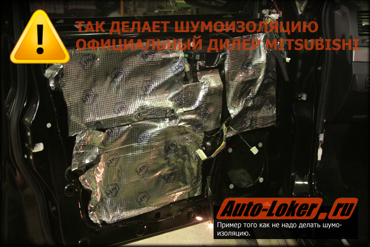

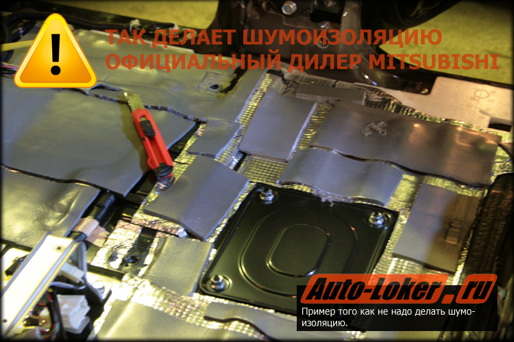

Ну еще кто как клеитderbec писал(а):Вспоминаю коробку с 10 листами, а они примерно по пол квадрата и толщиной 2мм честно говоря была тяжелой. Точную цифру наверно действительно сложно выяснить, у каждого свои запросы.

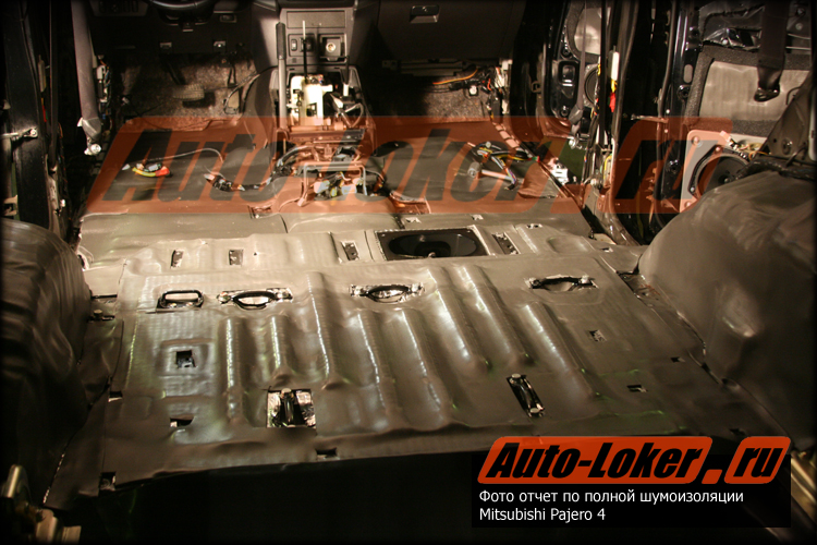

Локер аккуратней делает, невооруженным глазом видно и эффект наверно по снижению шума очень впечатляющий.

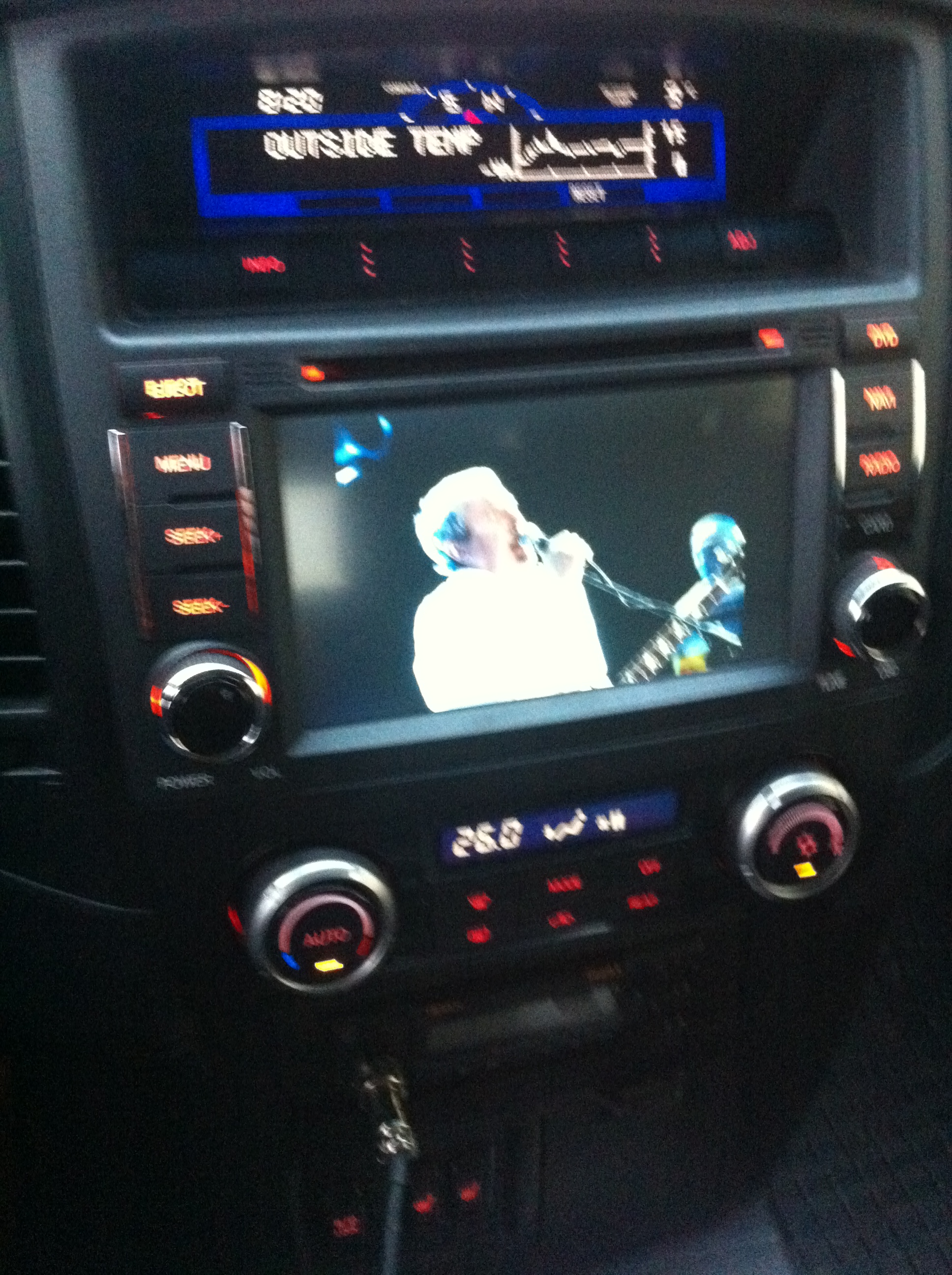

в-третьих я еще и головное поменял...
Доволен как слон !!!

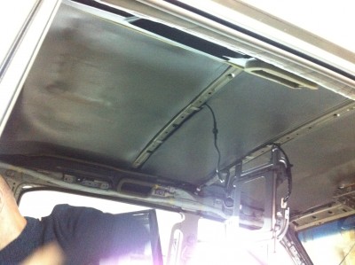

Re: Подкрылки (локеры) на ПАДЖ 4

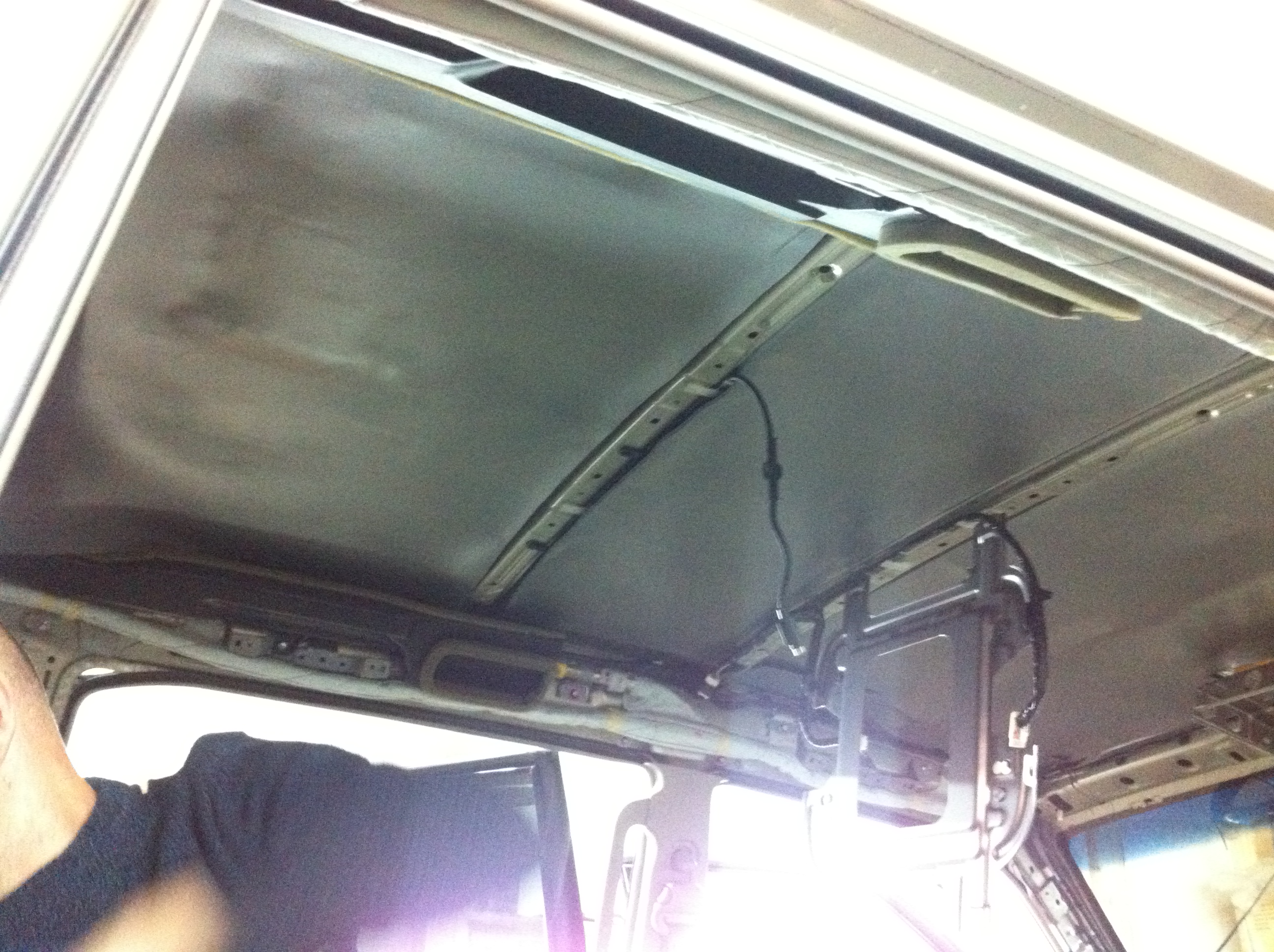

Чтобы не соврать рекомендую посмотреть на их сайте... Но так как материал вспененный, имеет безумное количество мельчайших воздушных пузырьков, а это как известно прекрасный теплоизолятор.
Их сайт по нашей машине http://www.
Потолок общей толщиной 14 мм где-то получился...
Короче доволен...
Короче доволен...

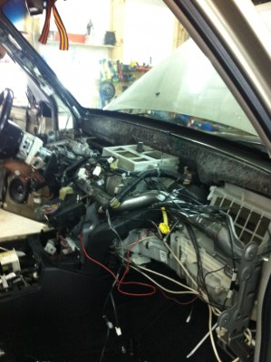

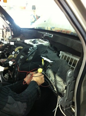

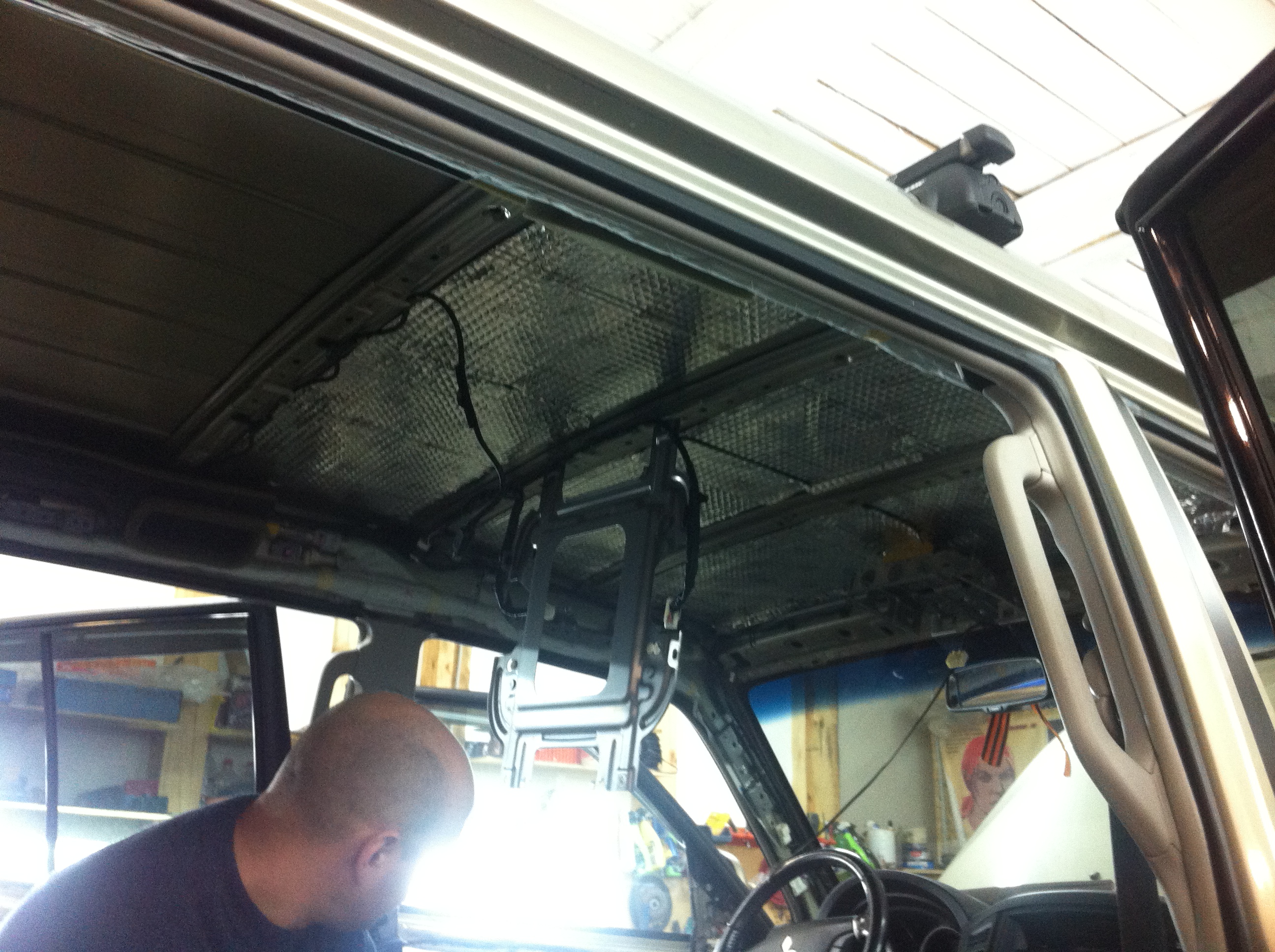

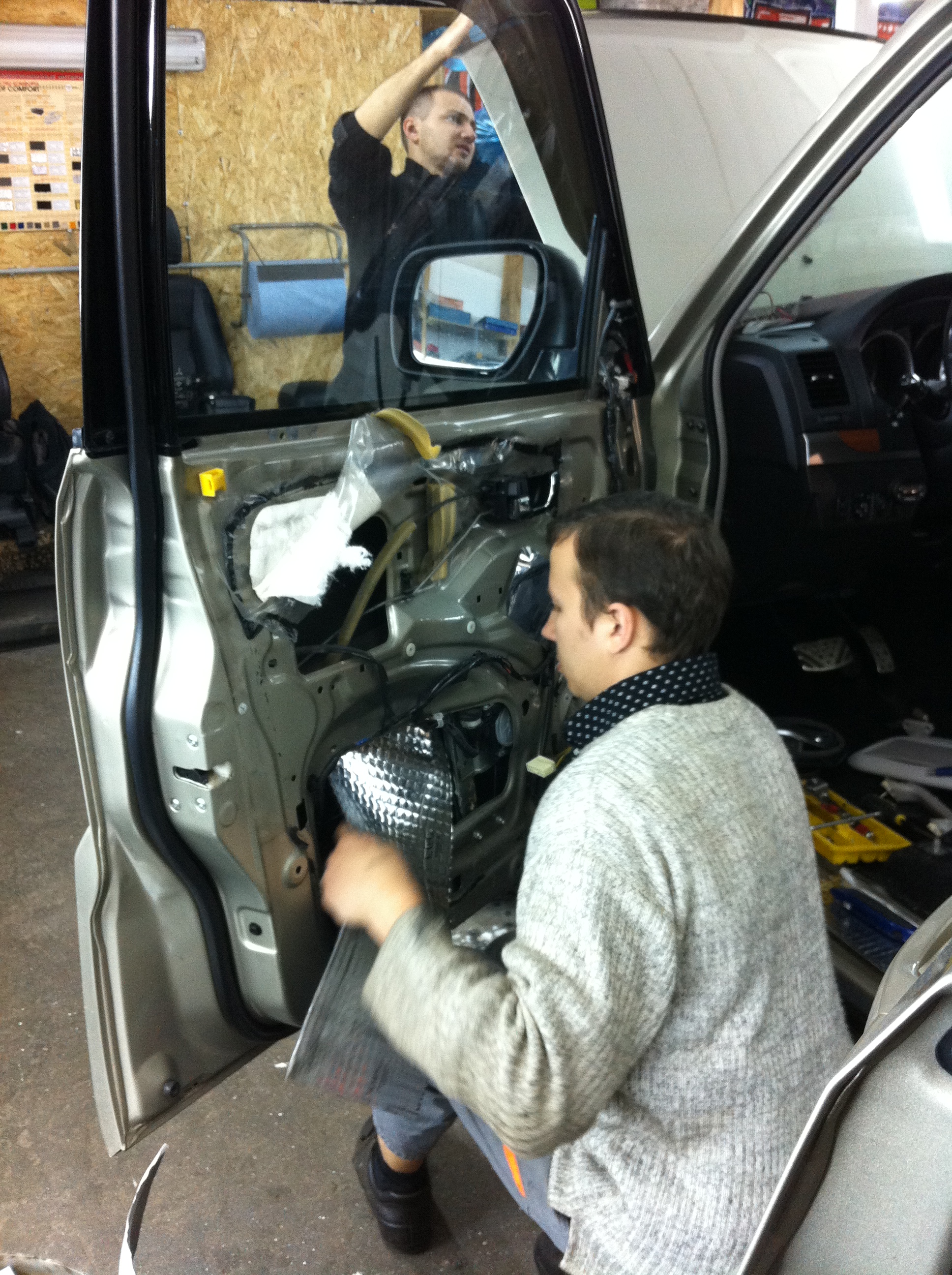

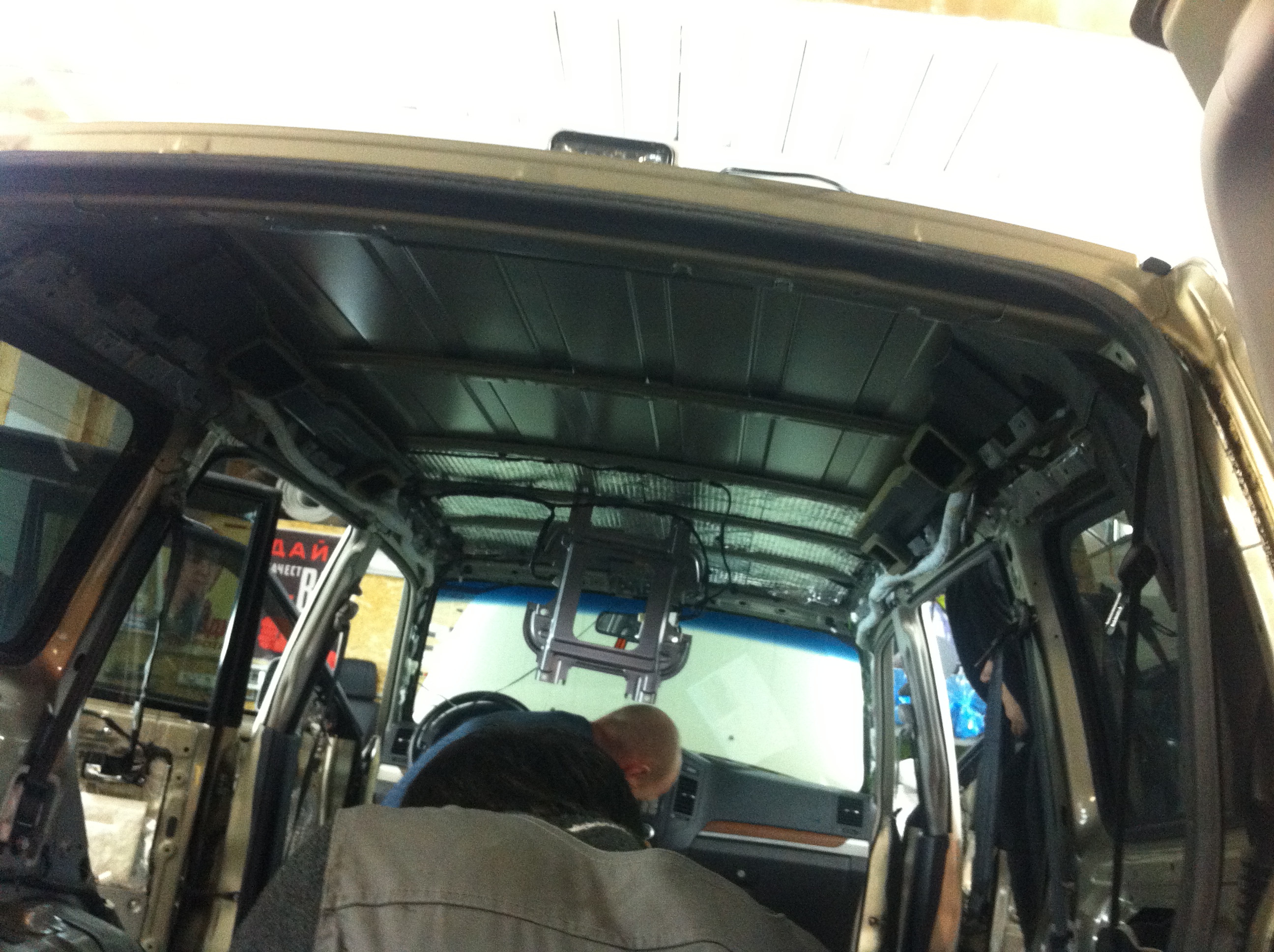

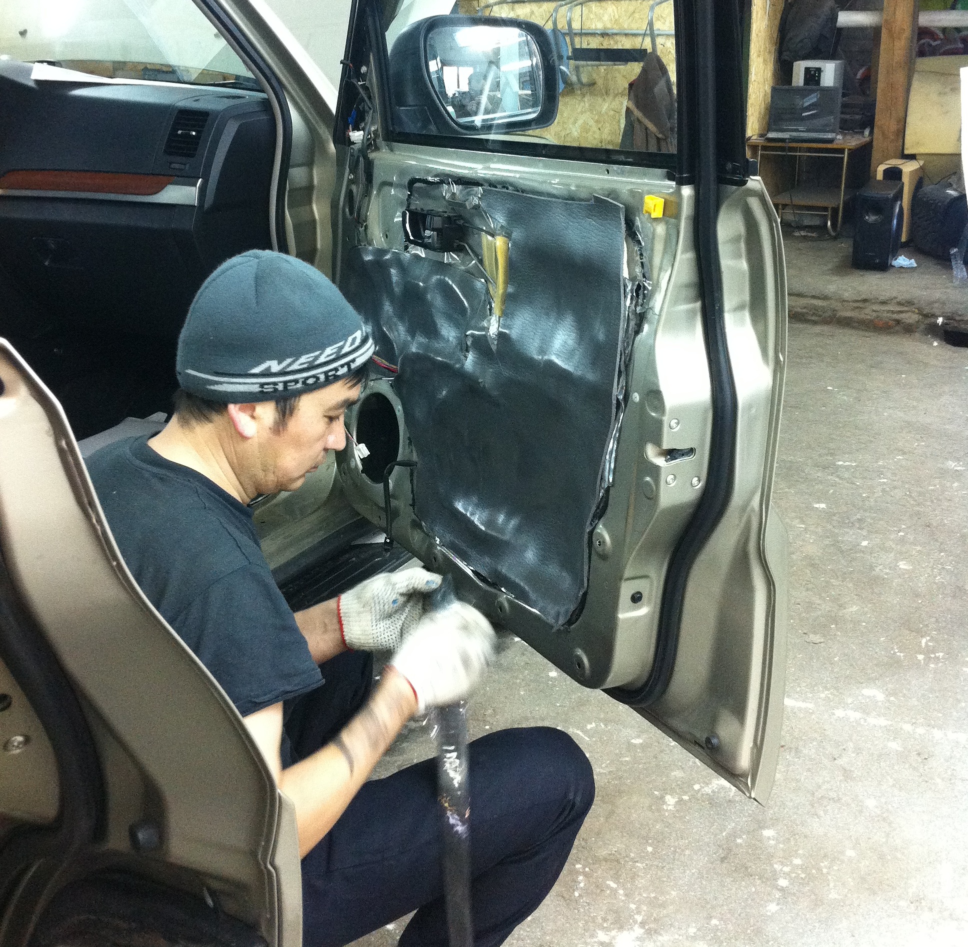

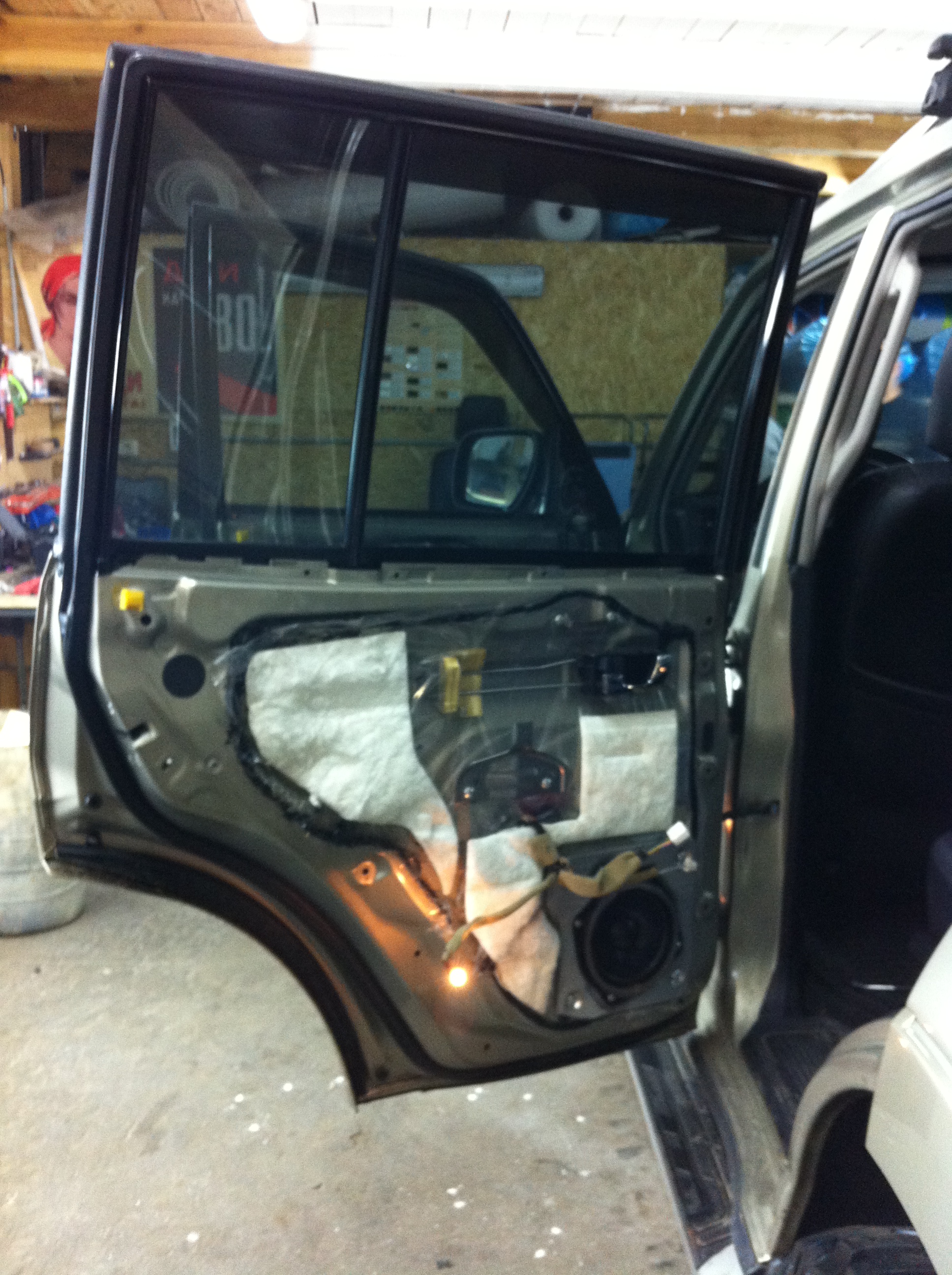

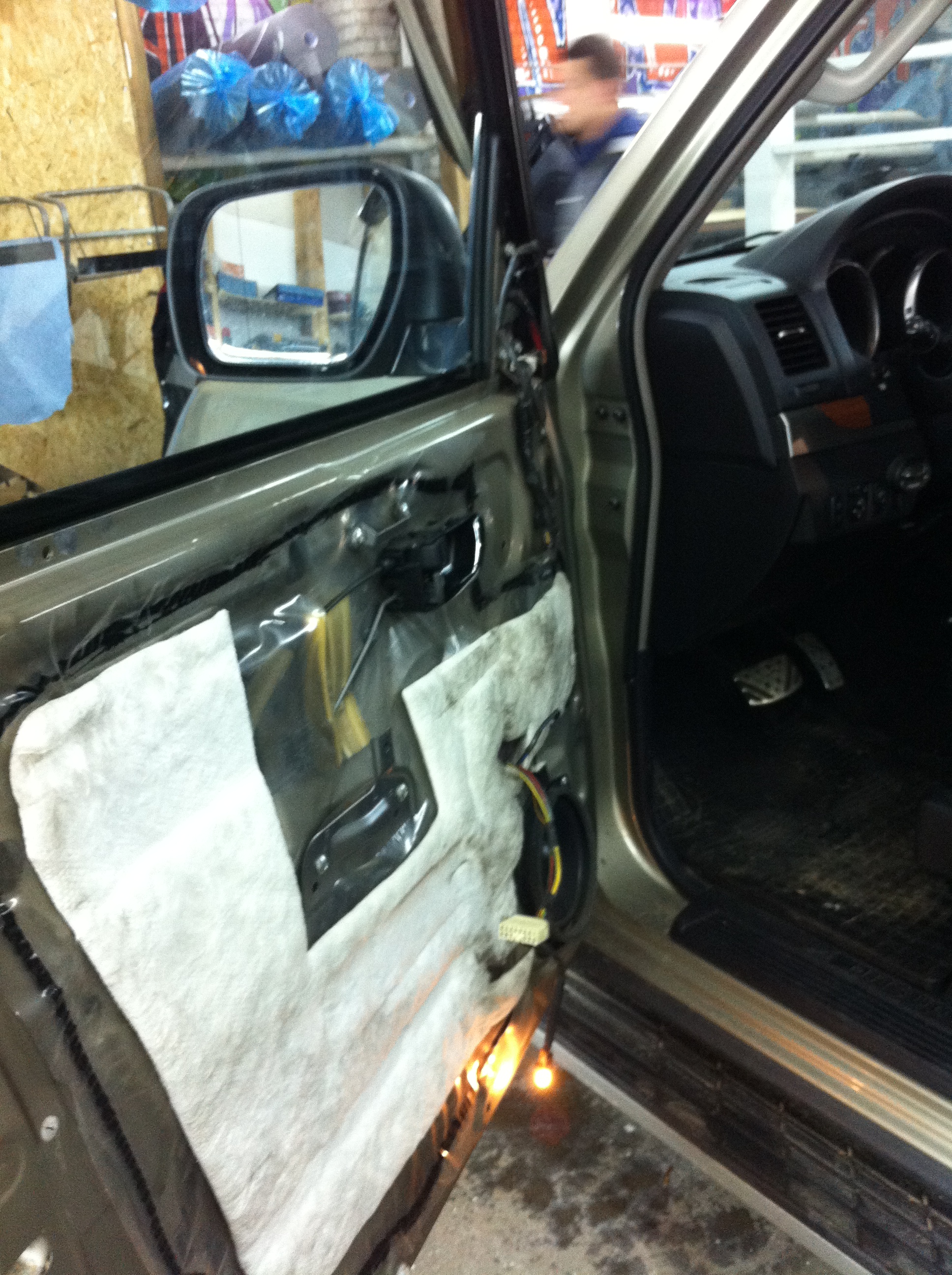

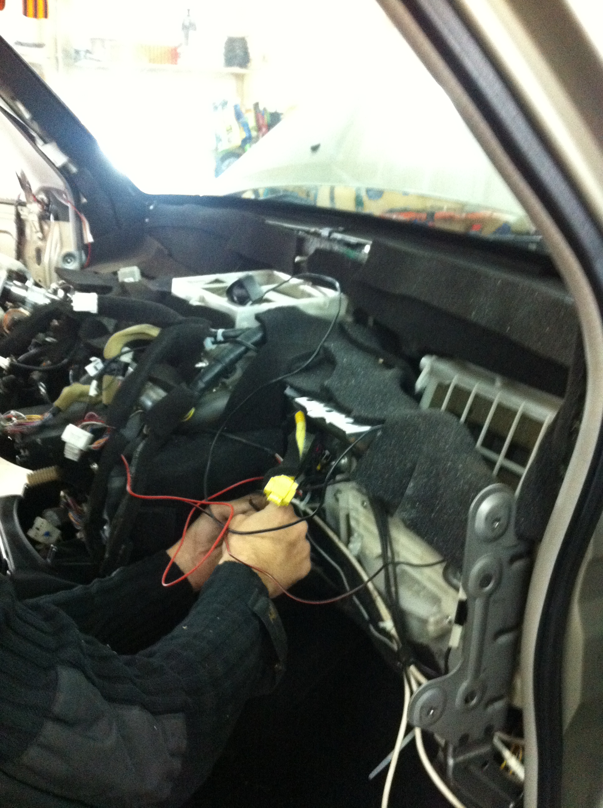

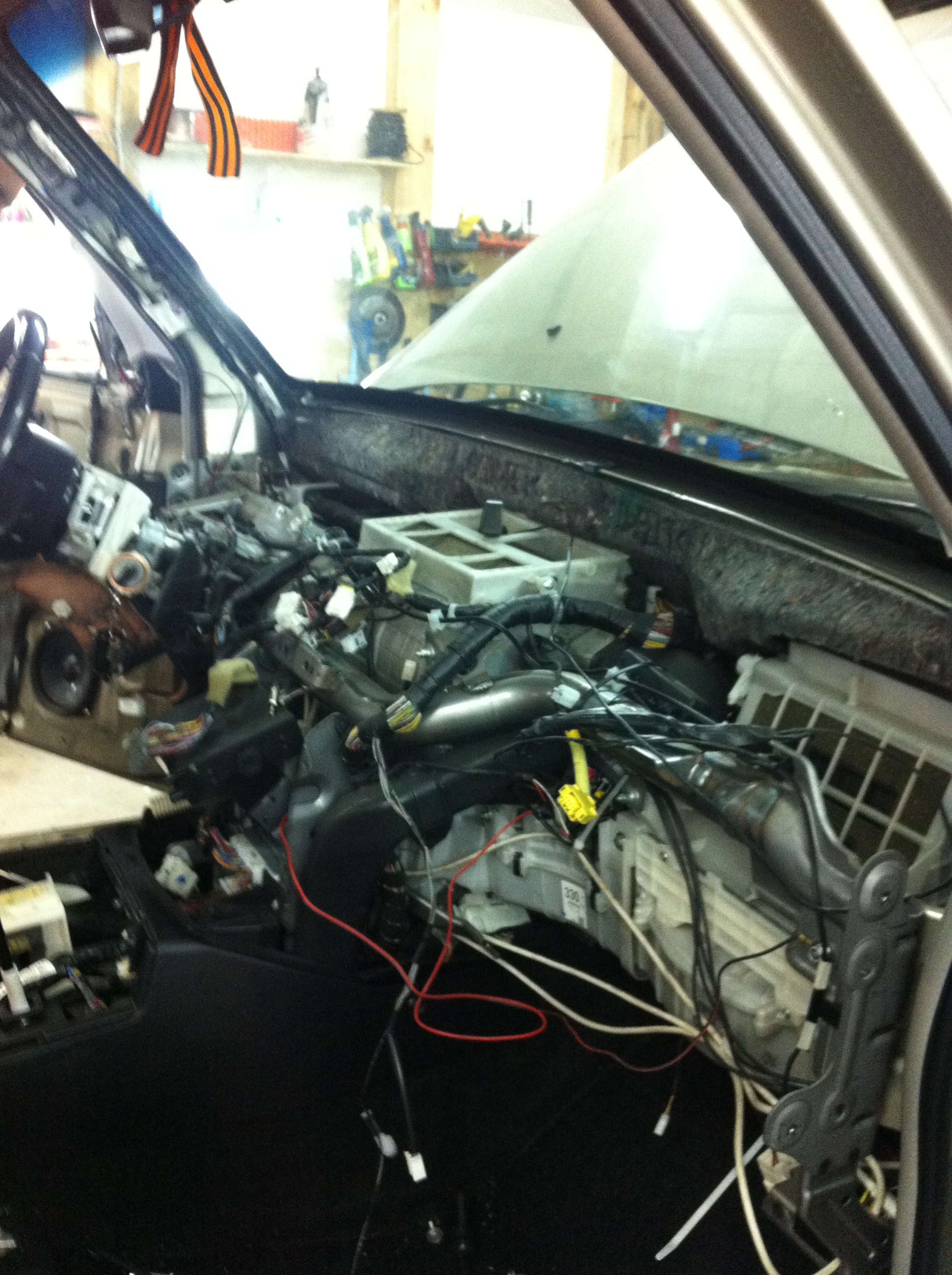

Вот маленький отчетик по выполненной работе...
Да уж, вот это "работа"!
И "всего" за 29 тыс. рублей.
Если они так "аккуратно" относятся к внешей отделке, то , что тогда говорить об остальном (нарезка, прогрев, размещение, прикатка и т.д.). Интересно будет посмотреть на закрытый металл после нескольких лет эксплуатации.
После всего этого скажу о возможном улучшении теплоизоляции а/м после данной работы. Думал, что с их материалами будет улучшение примерно на 5 процентов в сравнении с голым а/м. Куда уж там
, максимум на два.
ПыСы. Некоторое время назад, в ходе переписки с сотрудниками данной организации, меня уверяли в наличии готовых (нарезанных) комплектов шумки для П4. Наличие видно.
