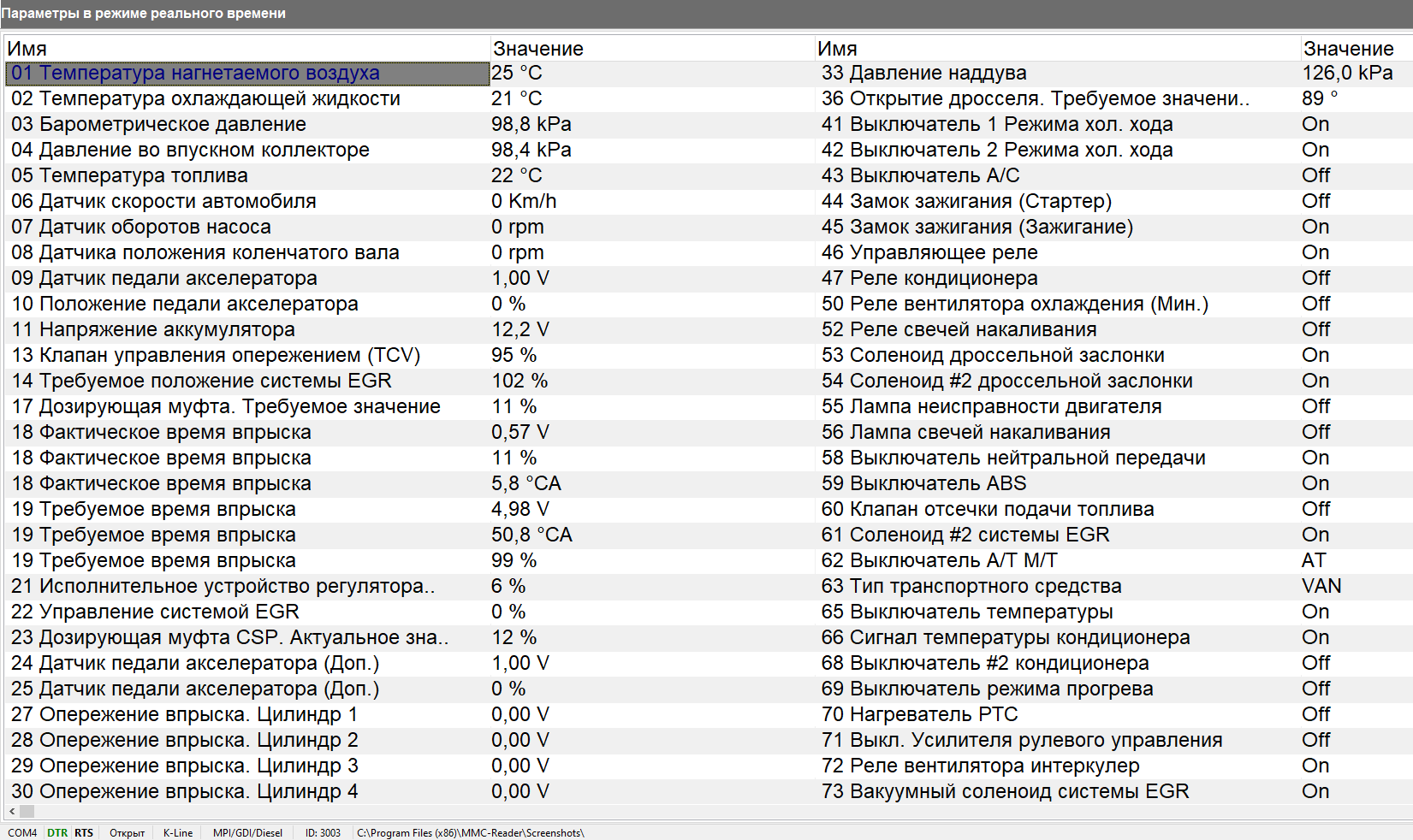

Подключил MMC-Reader, ошибок нет. Вот показания при включенном зажигании.
На какие параметры мне обратить внимание ?
17
18
23
Верно?

1. Поз. 17 и 23. При прокрутке стартером должны совпадать и расти. Здоровый ротор в правильно настроенном ТНВД обеспечивает быстрый запуск уже при 45%. Подгулявший ротор запустит двигатель после нескольких секунд работы стартера, когда дозирующая муфта сместится до ≈60-65% от своего полного хода.
2. Поз. 18 и 19 (в процентах). Если я правильно понимаю извращённую логику перевода, то это параметр Actual и Target TMG соответственно. 18-я должна быть равна 14,8%. Эту цифру я много лет вижу на исправных насосах, уже обученных впрыску холостого хода, с исправным датчиком положения поршня автомата изменения УОВ. При провороте стартером показатель растёт, стремясь к заданным системой 99%. После запуска на холодном двигателе держится в районе 35%, опускаясь по мере прогрева. На прогретом двигателе держится в районе 20,3%.

Злыдня писал(а): При прокрутке стартером должны совпадать и расти
Вот такая картина получается, что то понятно? Или сделать индивидуальные показания парно?

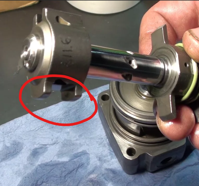

При сборке ТНВД и установке централизации, могли не попасть приводом в паз управляющего кольца. Это, если исключить факт неверного монтажа ТНВД, то есть монтаж не в такте сжатия первого цилиндра...

Dizel Man писал(а): паз управляющего кольца
Это тот который маленький флажок на двух болтиках?

На плунжере, перемещается муфта/кольцо, которое своим смещением увеличивает/уменьшает подачу топлива. В паз на этом кольце, вставляется шток ротора сервопривода/централизации. Если этот шток не попал в паз при монтаже, подачи не будет. Мало кто может при сборке этого насоса проверить подачу топлива на разных режимах. Хотя, если насос собирать не "на коленке" и знать его устройство, то проверить можно и без стенда...

Dizel Man писал(а): В паз на этом кольце, вставляется шток ротора сервопривода/централизации
Так.. как я понял вот эти сопряжения ?
Значит перемещением этой муфты вдоль оси плунжера происходит дозировка кол-ва впрыскиваемого топлива, отсюда и название - Дозирующая муфта? А что дает поворот муфты ? Выше на фото есть паз на муфте, параллельный оси плунжера, явно указывающий на осевое вращение

... и этим пазом дозирующая муфта должна была попасть на пин шаровой цапфы, когда ее закладывали в распредголовку. Второй пин шаровой цапфы, жёстко соединённый с первым, должен попасть в паз пластины тяги, прикрученной к профильному кольцу.
Если дозмуфта поставлена не той стороной - запуска не произойдёт. Никогда.
Если пин шаровой цапфы не попал в паз пластины тяги, а сборка была завершена, пластина тяги уже сломана. Новая стоит в районе $60, плюс она существует в тринадцати номиналах (и не факт, что удастся заказать требуемую), плюс мне в последний раз предлагали минимальную партию в 10шт.
Но на видео я слышу вспышки в цилиндрах, значит, дозмуфта поставлена правильно, просто не хватает цикловой подачи.

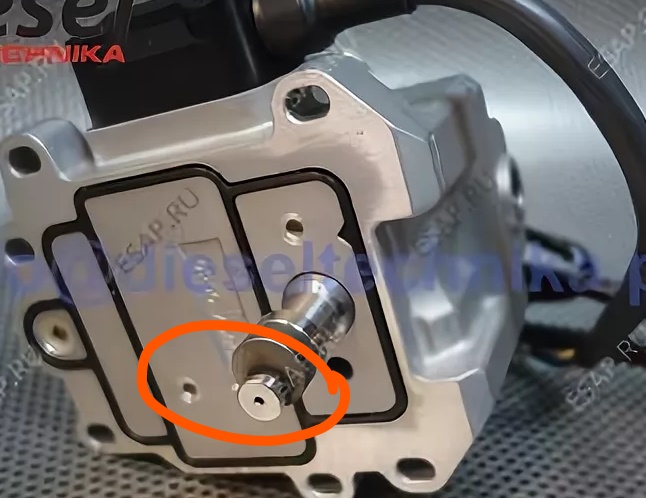

Касаемо варианта с установкой позиционера, когда пин-эксцентрик его оси не попал в паз дозирующей муфты - ну, я даже не знаю... Так собрать ТНВД - это надо талант иметь. У меня такое даже у пьяного в сопли не получится.
З.Ы. Поворот муфты относительно оси вал-ротора меняет угол опережения впрыска. Нажимаем на газ - угол уходит на опережение. Отпускаем педаль - возвращается в положение, заданное на данный момент электроникой и рассчитанное исходя из конкретных условий (показания датчиков).

Ну вот есть промежуточный результат.. наконец сдвинул в то положение при котором завелась, Это не самое крайнее положение, но наконец произошел запуск. Чему я безмерно рад )) Подключил ММС Ридер, вот что показал
Как подлезают к двум болтам что со стороны мотора без снятия впуска.. для меня это магия. Туда только гном подлезет, это такой БДСМ.. :?

Ничо-ничо, после определённой практики с самостоятельно изготовленным ключом (а лучше - двумя), эти болты будут вращаться легко и непринуждённо.
Совет: покупаем шпильковёрт М8 и выкручиваем им шпильку крепления впускного коллектора, расположенную над позиционером. Ну, а если ещё снять резинометаллическое крепление трубок высокого давления, расположенное там же, доступ и работа с болтами облегчается ещё больше.
