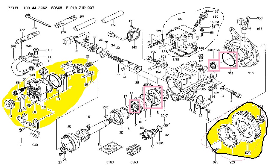

Dizel Man писал(а):Да, точно так. Созвонился с своим поставщиком, он подтвердил вариант до 2002 года. Сколь их кручу, ни разу не попадался такой вариант. А вот цепь привода ГРМ там не 2-хрядная? Мне такие ремкомплекты года 2 назад предлагали. Сейчас их не найти, все перерыл. А относительно перестановки лобовины. Может есть смысл переставить ротор в ТНВД с расходником? Эти насосы еще и централизацией отличались. А что если по разъемам, по распиновке не подойдет?
цепь однорядная.. крышка клапанная другая...и лобовина....она уже...поэтому шестерня с нового ТНВД невходит до конца....я и меняю с насосов расходники и плунжер.... насчет распиновки они 100% подходят, т.к. двс стоял у меня 2 года...и его просто воткнули по всем колодкам....хотя по ощущениям он был слабее чем родной...не сильно критично, но заметно.... Насчет централизации можно конкретней? Желтым я отметил что переставляю с ME 204195 ( короткая шестерня) , всё остальное с родного ДВС...включая эл.блоки на ТНВД. Фиолетовым я отметил что заменил на новое P.S. Вспомнил...на этих моторах ещё отличие это в шестерне вакуумного насоса....она по размерам такая же....а вот длина вала на которой она сидит разная. постораюсь фото сделать.

Насосы, "пуля в пулю" только шестерни разные.

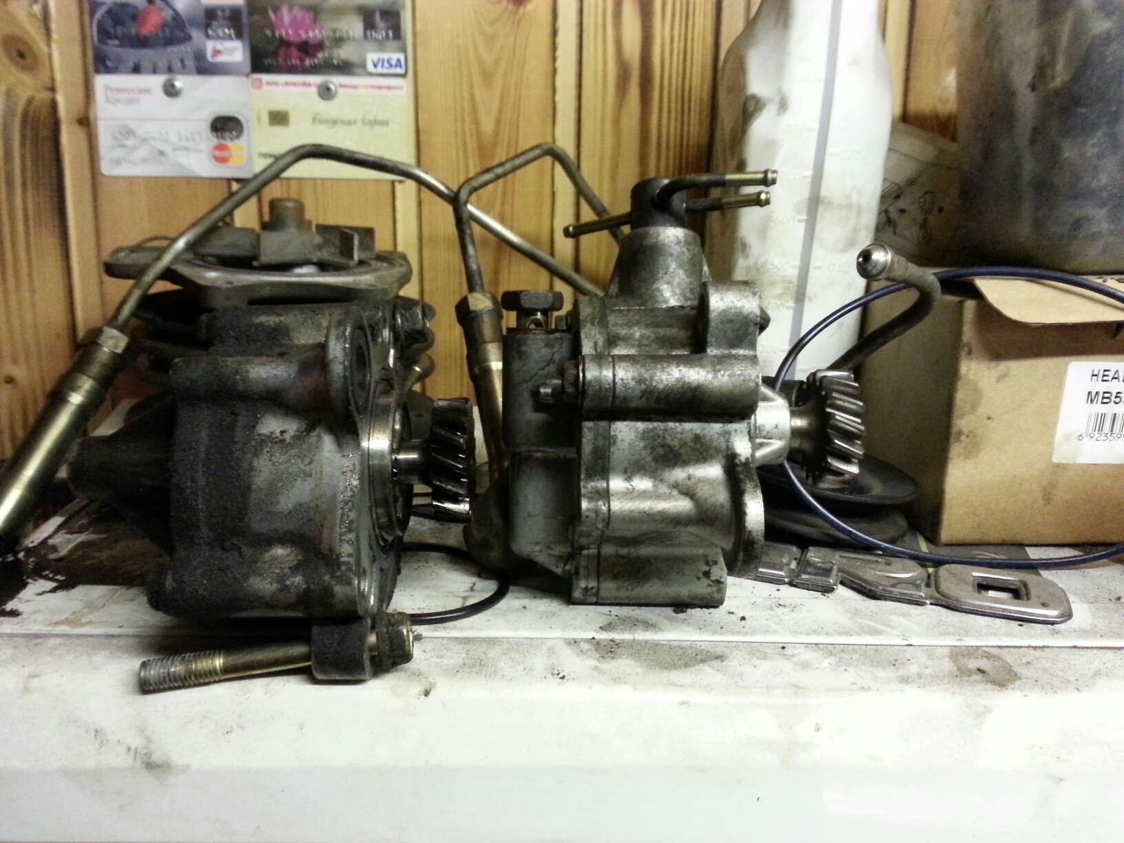

я лично незнаю, но заказывал я ДВС на Паджеро №3 и 4м41. Как вытащить из корпуса ТНВД , вот это 9 443 612 799 (топливный насос позиция 6)
обещаное фото вакуумных насосов...они одинаковые, только шестерни выступают на разном растояние

Проверили насос на стенде. сказали что плунжер мертв...типа на заводку дает 8 мл а должен 110 мл...Вопрос ...точно не заведет??

То "кое-что" что Вы сломали требует регулировки. Вы предупреждали проверяющих что Вы разбирали насос? Чем насос проверяли? На каком оборудовании?

да я им говорил что сам перебрал .сломал №26, Насчет чем проверяли скажу только завтра. Это фирма грандСервис, на Благодатной 65, они вроде одни у нас по VRZ

Кстати, эта вилка индивидуальна к насосу, если буква на ней не та, то метка установленная заводом уже не актуальна и надо пере регулировать.

Я знаю))))я пару недель инфу читал....прежде чем влезть...и там и там было F....повезло мне ..

Я тоже №26 ломал, заказывал на екзисте, но она не подошла, вытачивал сам...
