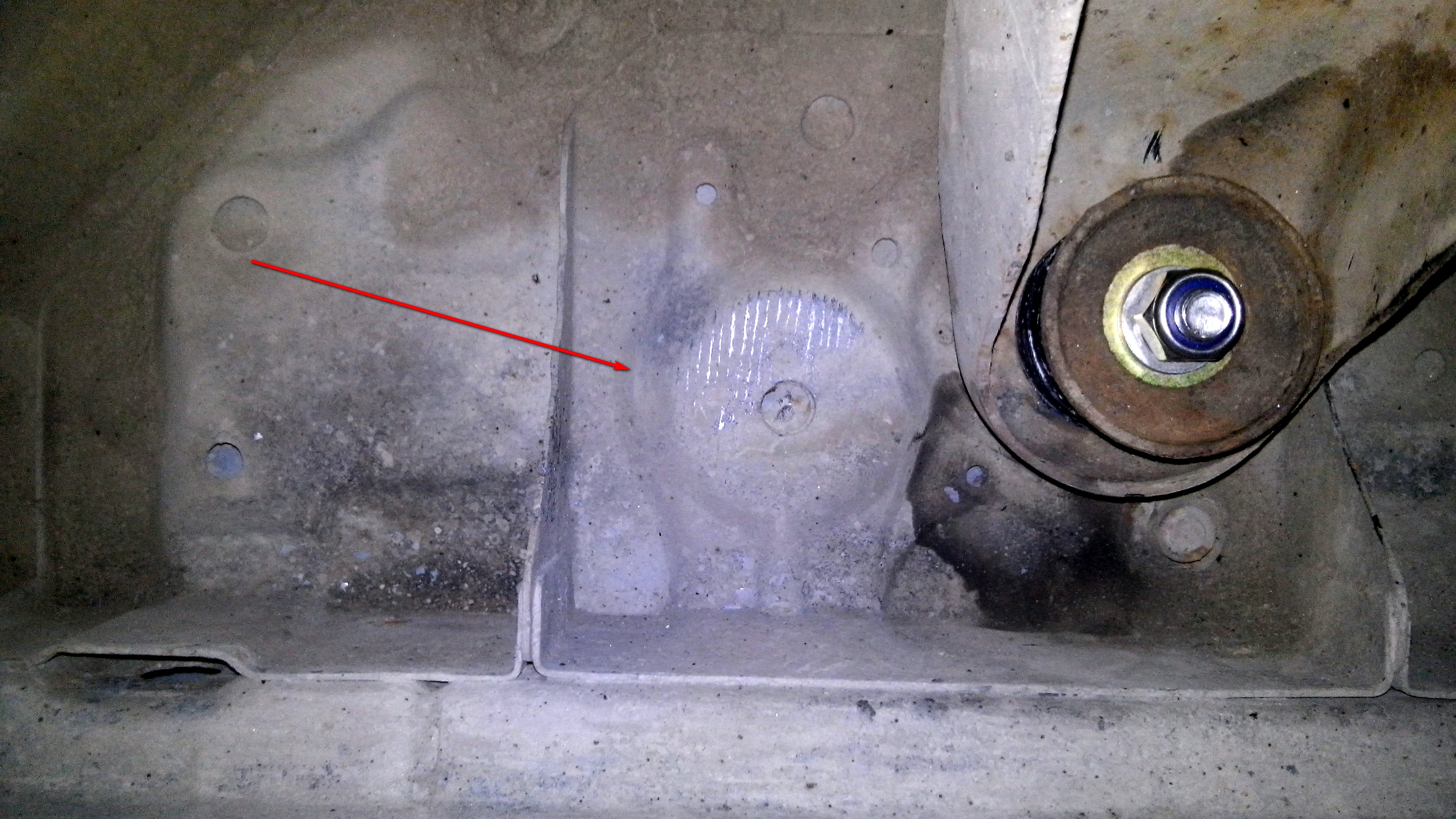

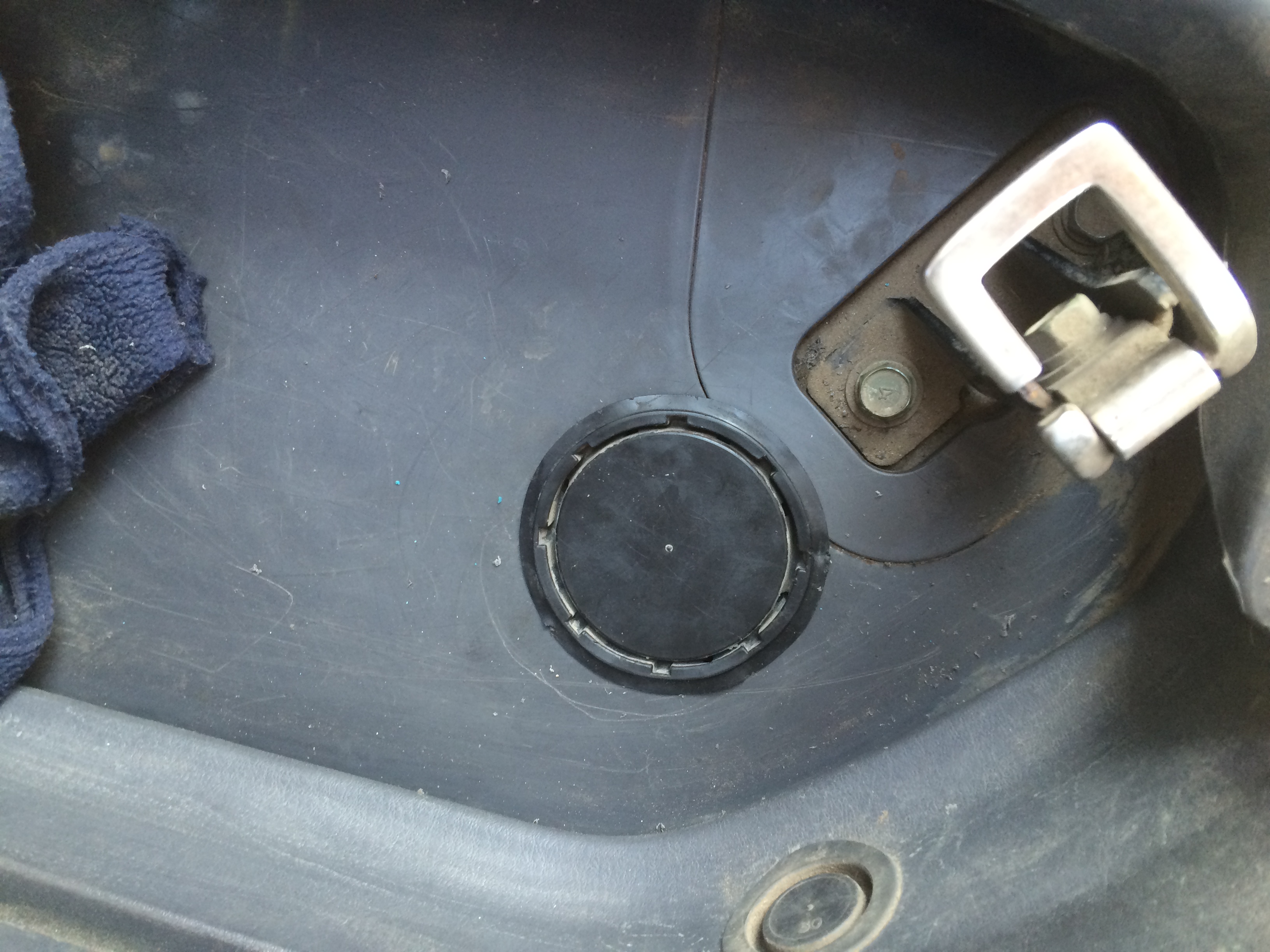

Вот выход для тех, кому мало 45 мм и хочется 65 ::-D:
Sport 2001 года, 4D56, МКПП.
Соррри , без обид , это конечно шутка , но если обидел , мои извинения! :*DRINK*:
Да, тоже отличная заглушка! :)

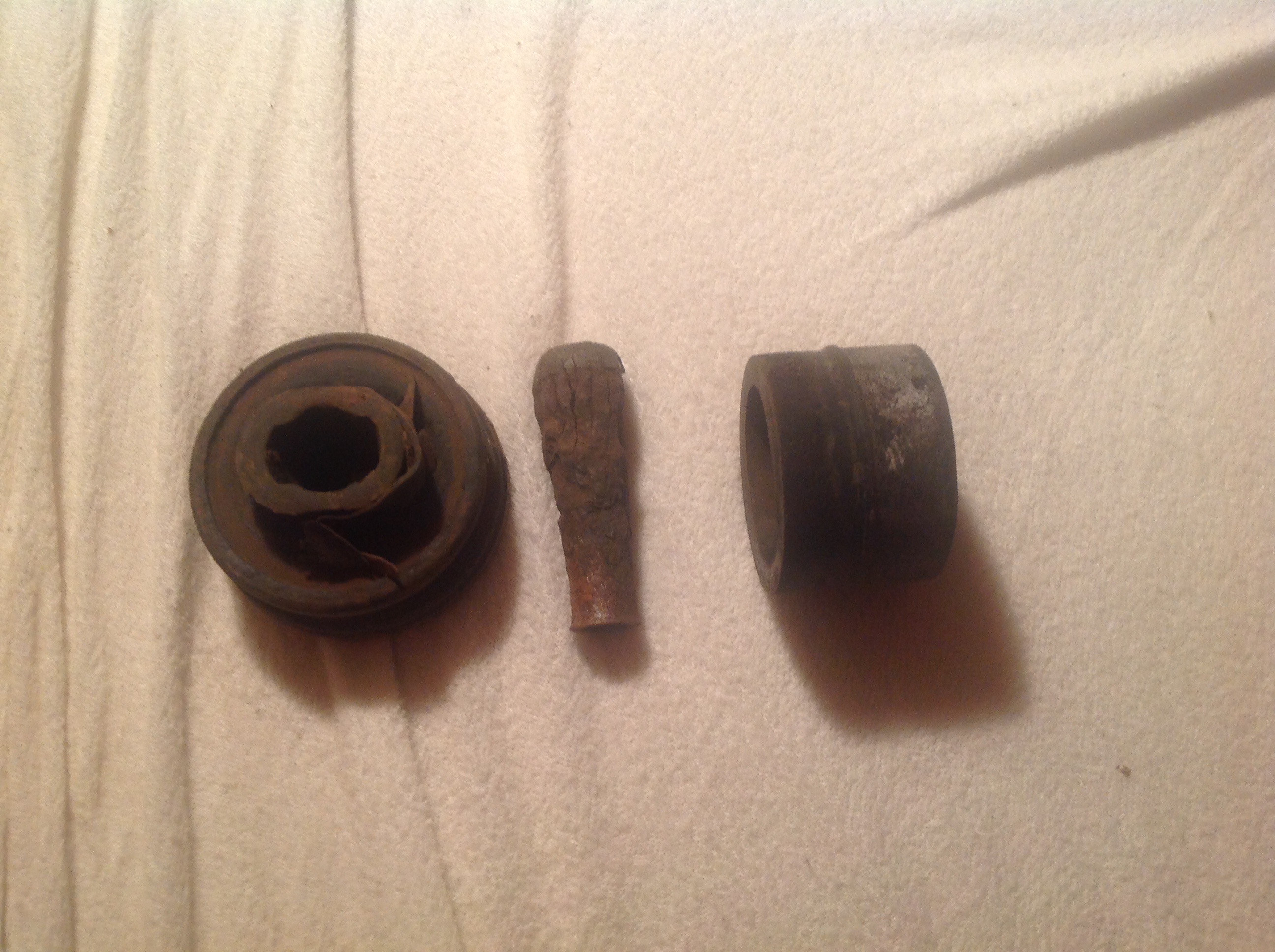

По совету друзей, а также сообразно симптомам(грохот в районе задней двери), решил-таки поменять опоры кузова. Но в моем случае все еще интересней оказалось.
Долго не мог понять, как так, подушки свежие и мягкие, почему гремит?
Оказалось, что предыдущего хозяина...эээ...обманули.
Если посмотреть на фото, то нижняя подушка еще в заводской смазке(или что это там у них?), а вот втулка и верхняя часть опоры более чем убиты. На фото не очень видно, но металлическая часть опоры отсутствует-я ее молотком и отверткой выбивал из посадочного места на раме-приржавело насмерть.
Иными словами, заменены были только нижние части опор, а верхние-нет.
Исходя из того, что обслуживалась машина в Рольф-восток, от меня им пламенный привет!
Я чуть не свихнулся в процессе диагностики. Греметь гремит, а опоры новые!
Сейчас тихо стало, хорошо. Цена вопроса - 8300. Опоры верх/низ, втулки и один болт(сорвал грани на головке).

Nickolas писал(а): ......Иными словами, заменены были только нижние части опор, а верхние-нет........
Может быть и нет, если эксплуатация без особых прыжков по ямам, то нижние практически не нагружены и не изнашиваются. У меня тоже все нижние были в более мене приличном состоянии, кроме последней задней пары - машина в основном пустая задок и прыгает.

Это логично, но вот заводская смазка/покрытие при пробеге в 180тыс и 8 лет эксплуатации должна отсутствовать, если подушки родные.
Да, они нагружены значительно меньше, но за 180тык они должны быть изношены ну хоть в минимальной степени, а эти абсолютно ничем не отличались от новых, чуть только слегка припорошены пылью.
Это я все к чему веду-состояние подушек надо оценивать именно по верхней части, а не по нижней, во избежание недоразумений. Это, конечно, трудоемко, но оно стоит того, чтобы заморочиться.
И таки да, подушки-это лишь начало. Потом неизбежно начинается геноцид "сверчков" по салону, подвеске и проч :)
Кстати, могу порекомендовать использовать не гидравлический, а ромбический домкрат. Лучше 2 ромбических-ими очень удобно регулировать высоту подъема кузова над рамой по всей стороне, удобней равномерно опускать(хотя и дольше) кузов. В случае подъема только кузова вал домкрата крутится просто пальцами(рукой).
У меня были гидравлический паджеровский, гидравлический подкатной на 4т и ромбический из Аута жены. Подкатной оказался неудобным(занимал много места и ограничивал доступ к подушкам) и в процессе подъема был заменен на ромбический из Аута. Если бы полез в следующий раз, то обязательно взял бы 2 именно ромбических домкрата.
Поднимал за штатный порог(подножку) и все прошло гладко-ничего нигде не замялось.

Nickolas писал(а):Это логично, но вот заводская смазка/покрытие при пробеге в 180тыс и 8 лет эксплуатации должна отсутствовать, если подушки родные.
На резинках это не смазка. На качественных резинотехнических изделиях (не декоративных) со временем постепенно выступает серый, серо-голубой налет, в такой резине достаточное количество каучука, а не только в основном сажа, как зачастую бывает. Причем резина в таких изделиях обычно матовая, а не гладкая и не блестящая.
Согласен на счет ромбических домкратов, хотя я обошелся родным домкратом как основным и еще одним подобным.
Возле средней опоры есть специальная, круглая выштамповка на усилителе возле средней опоры (фото) в нее, через деревянный брусок и упирал основной домкрат, спереди подстраховал другим домкратом за крепление передней опоры.

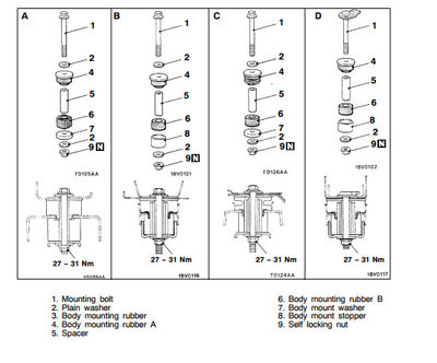

Ну вот вроде пришли все подушки, попробую поменять. Возник вопрос по затяжке гайки при сборе. Там есть какой-то параметр сколько болта должно торчать после гайки (как на стойках стаба или передних аммортах) или нужно крутить до упора (втулка дальше не даст затягивать)?
Просто на фото выше, у автора после не родной гайки торчит буквально пару витков, а у меня сейчас по сантиметру точно выступает.

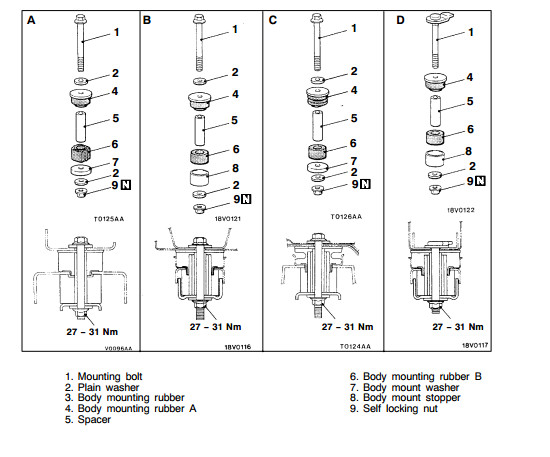

SPORTsmen писал(а):Ну вот вроде пришли все подушки, попробую поменять. Возник вопрос по затяжке гайки при сборе. Там есть какой-то параметр сколько болта должно торчать после гайки (как на стойках стаба или передних аммортах) или нужно крутить до упора (втулка дальше не даст затягивать)?
У автора фотки выше и гайки, и гровера, и болты не родные - М12 вместо родных М10 причем все из нержавейки включая втулки, так что не надо ориентироваться.
Родной комплект собирается и затягивается в соответствии с инструкцией по обслуживанию, то есть до зажима втулки с определенным моментов затяжки. Все инструкции можно найти на форуме и в этой ветке, и в разделе документация на главной странице сайта.
