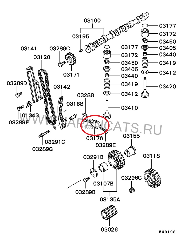

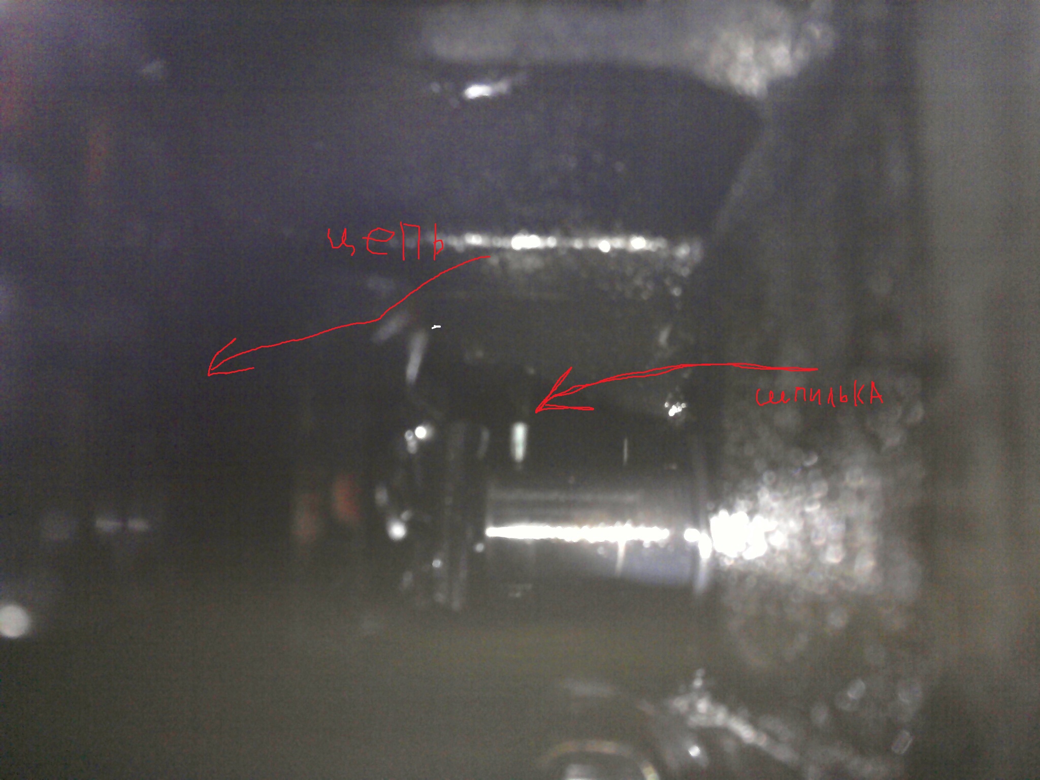

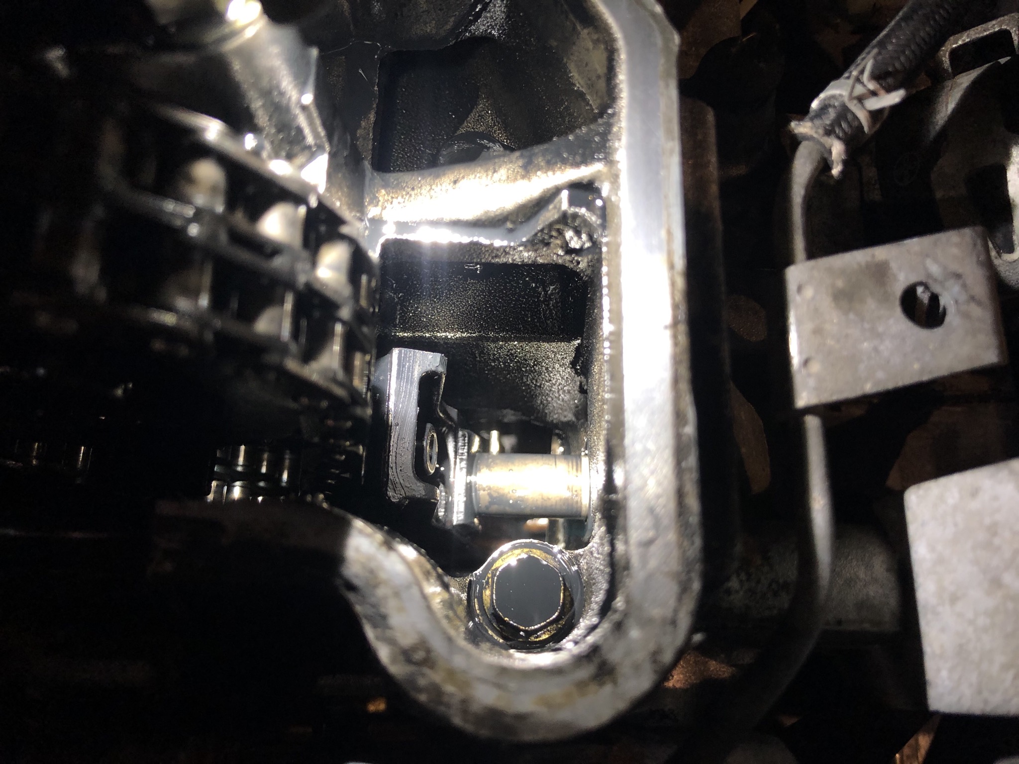

Сегодня снял крышку для проверки цепи и очистки маслоотстойника. Обнаружил вот такую торчащую шпильку на натяжителе. Скажите пожалуйста что это такое и должна ли она так выступать?
- DEJ
- Сообщения: 796
- Зарегистрирован: 17 авг 2008, 12:22
- Двигатель:: 4M40, 4D56 Di-D
- Мой автомобиль(и):: MMC Pajero II, MMC L200 IV
- Откуда: Воронеж
- Откуда: Г.воронеж
- Поблагодарили: 14 раз
Re: замена цепи ГРМ на 4М40
Все нормально, штифт штатный, торчит штатно. За эту шпильку цепляется крючок при взводе натяжителя.

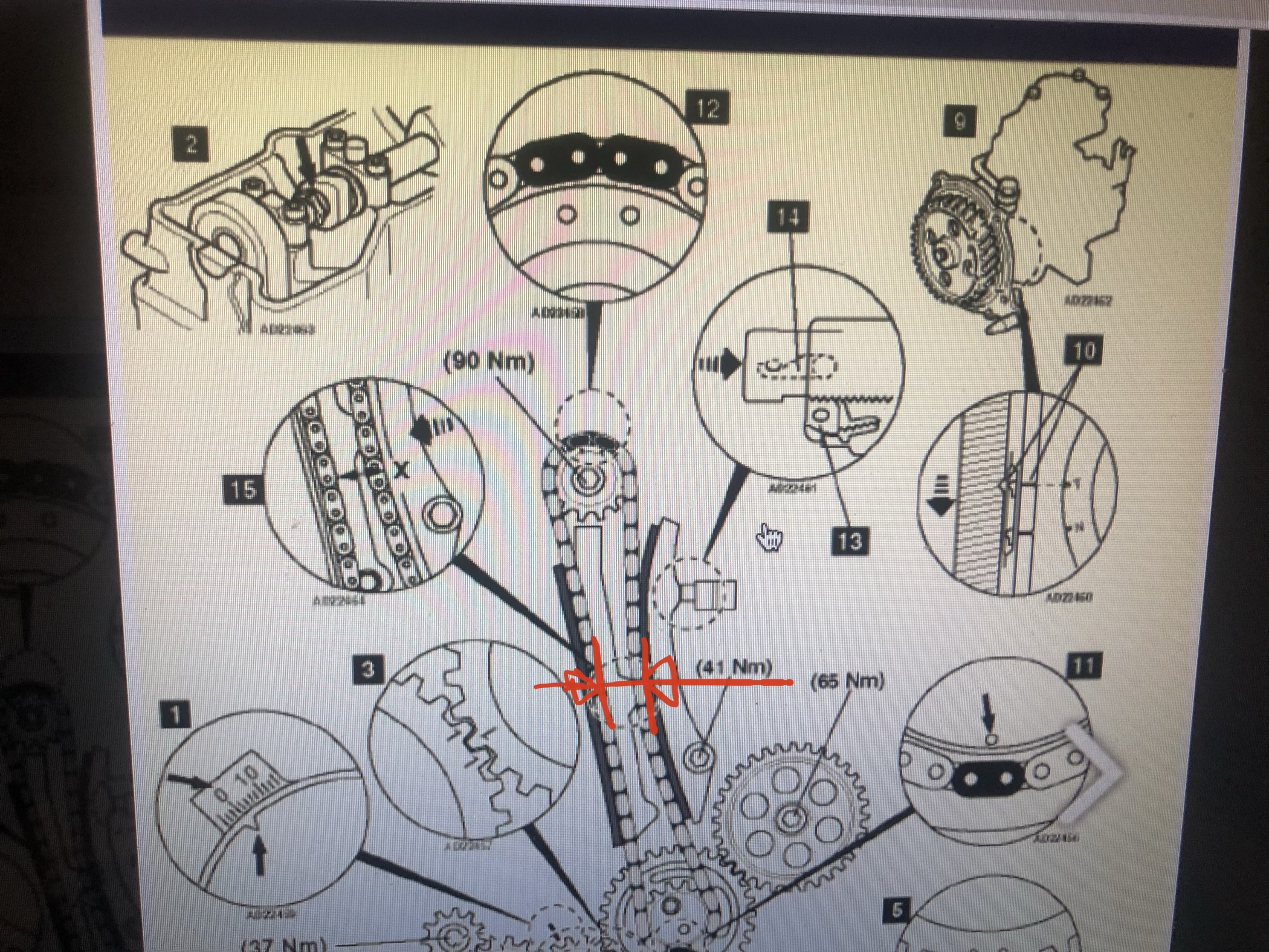

Доброго времени. суток задал вопрос на делика форуме попробую и здесь спросить.
.вобщем снял я лобовину теперь пытаюсь разобратся с метками по шкиву коленвала поставил на 0.на распредвалу риска ровно по середине две точки на звездочке сверху,метки 5-5и6-6 совпали а вот метка 1-1 и3-3 не совпадают а также белые звенья цепи не стоят по меткам.шпонка коленвала стоит как на фото выше.ЕСЛИ Я ПРАВИЛЬНО ПОНЯЛ сейчас мне надо открутить болтик ключем на 12 на шестерне со звездочкой а также болт распредвала и снять цепь .затем выставить шестерни по меткам 1-1 3-3 а также поставить цепь два белых звена на против двух точек распредвала а одно белое звено по звездочке коленвала,,,,????А как быть с ТНВД НА шестерне где метка ???нашел метки Т и Н и на корпусе насоса но при прокручивании коленвала они стоят на месте.
Нашел я все таки метку на тнвд.все поставил как написано выше выкрашеные белые звенья не совпали ни с верху не снизу.снял верхнюю звездочку и нижнию шестерню со звездой развернул ее по меткам 1-1 3-3.поставил новую шестерню и цепь (шестерню совместил двумя белыми звеньями на метки ,надел цепь на нижнюю звездочку тоже по метке(и тут проблема цепь со стороны башмака натяжителя уже натянута не сильно а вот со стороны успокоителя она болтается )ВРОДЕ НА СТАРОЙ ЦЕПИ ТАКОГО НЕ БЫЛО.если прокрутить коленвал как написано в книге на пару оборотов чтоб натяжитель натянул цепь ????? может цепь натянется как надо?пробовал переставлять цепь на нижней звездочке на один зуб цепь натянута на успокоителе вроде как надо.вобще для чего на цепи выкрашеные звенья если есть метка на распредвалу а также на коленвалу(что будет если не совмещать эти метки на цепи .ведь с самого начала у меня цепь не стояла по выкрашеным звеньям,,,,,????менял ремни грм на многих машинах всегда по метке ставились коленвал распредвал и тнвд а сам ремень без меток .

всем привет. у меня к вам вопрос. короче, у меня все метки сбились. крутил крутил колено, и метки не сходятся. сошлись метки только на паразитной шестерне и балансир правый с коленвалом. балансир с маслонасосом по метке совпали, а маслонасос с коленом нет. на 2 зуба промах. с цепью у меня вообще не понятки. магия! как сейчас помню все выставлял по меткам, цепь на зуб уехала. я еще крышку цепи не снимал, потому что надо гбц снимать и поддон плюс все это добро уже в машине, очень не удобно. Я хочу сделать метки не снимая крышки цепи, поэтому хочу спросить, цепь не снимая крышки можно перекинуть на зуб назад? и метка на маслонасосе ушедшая на 2 зуба это критично?
- MoVinG
- Сообщения: 992
- Зарегистрирован: 07 сен 2008, 23:27
- Двигатель:: 4М40T
- Мой автомобиль(и):: Pajero II, 1998г.в., левый руль, 4M40, 5 дв, МКПП, Super Select
- Откуда: Башкирия
- Откуда: Башкирия, 160км от Уфы
- Благодарил (а): 10 раз
- Поблагодарили: 40 раз
Просто нужно больше оборотов крутить и всё сойдётся. Перескочить само ничего не может.
Да я задолбался крутить
В итоге снял шестерни и поставил в метки.

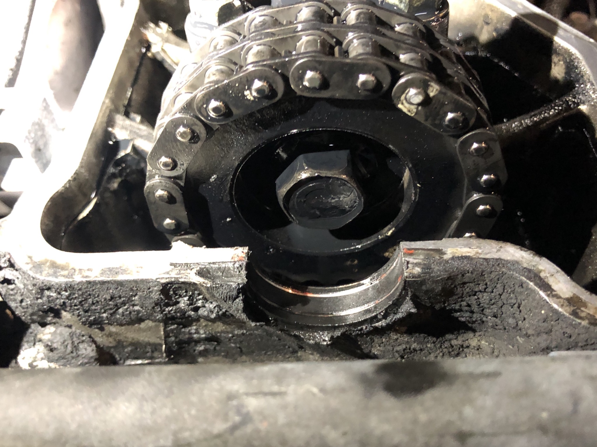

Подскажите пожалуйста, это нормально что шток натяжителя так много выдвинут? Пора менять цепь или всё в порядке?
Pajero 2, 98, 2.8td 4M40
- ГАНС
- Сообщения: 4135
- Зарегистрирован: 07 июл 2011, 11:56
- Двигатель:: зажигалка
- Мой автомобиль(и):: паджеро-3
- Откуда: рАшА
- Благодарил (а): 1006 раз
- Поблагодарили: 391 раз
Замерь на сколько выдвинут шток, потом сними натяжитель и замерь сколько составит разница между полным вылетом штока и тем расстоянием который у тебя там сейчас по факту, а гадать по фотке скока там мм
Да, спасибо, попробую! Я просто думал кто-то может на глаз оценить На сколько он ывдвинут....
А назад ставить его нужно как-то взводить или он сам встанет?
Ещё вопрос про проверку цепи - 16,5 мм это расстояние между цепью в самом узком месте под передней крышкой? Почему спрашиваю - на диагностическом компе выдаёт это расстояние от цепи с одной стороны до цепи с другой включая её саму. На фото отметил, думаю это ошибка в программе - сама цепь уже под сантиметр толщиной....
