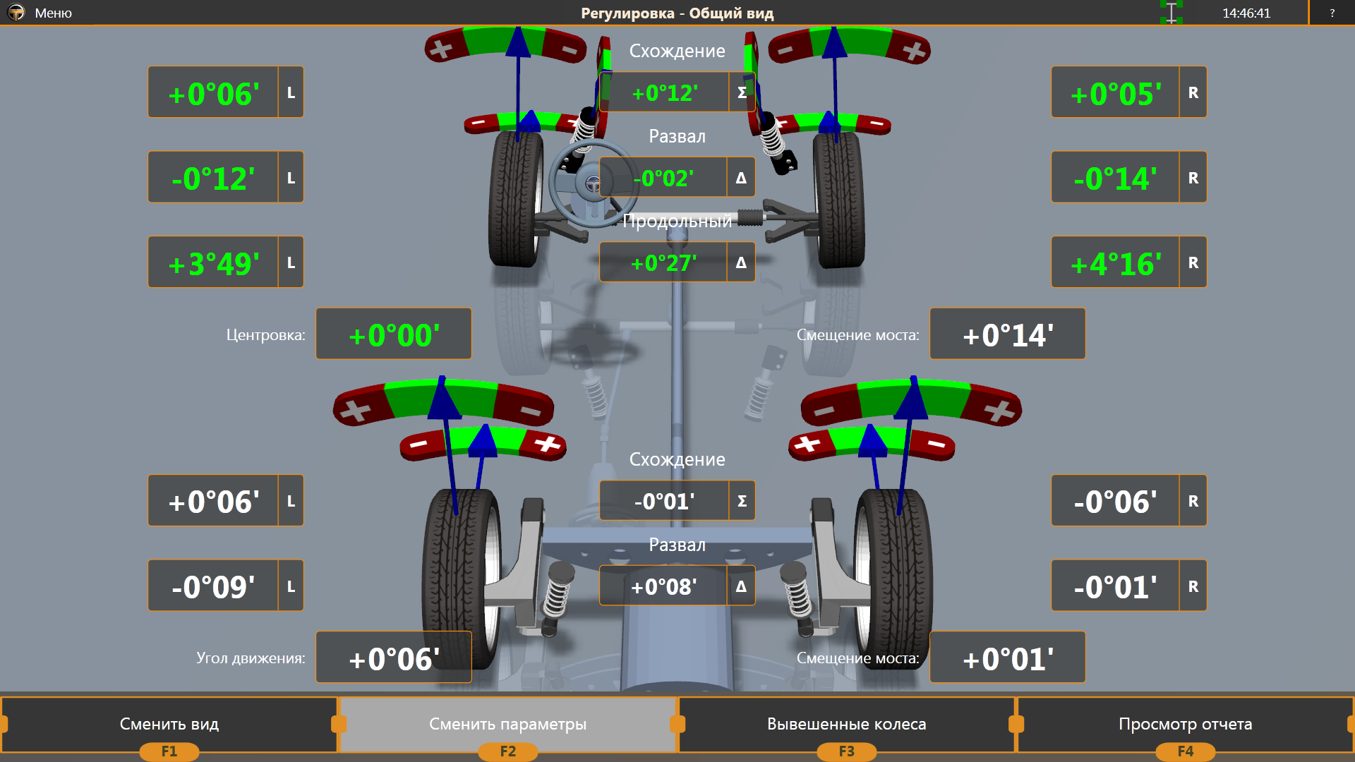

А ты не можешь выложить распечатки с этими цифирями? Никак не могу сообразить о чем речь.Ovin писал(а):Ну на самом деле упирались не очень долго... Когда отдавал машину, показал старую распечатку, приемщик побухтел немного - типа "что вам не нравится?", но увидев подчеркнутую 3,09, сказал будем разбираться ... Что бы убедится что "разбирательства" действительно произошли, я переодически маячил в дверях ремзоны. После регламентных рпабот по ТО 3000 , посреди ремзоны произошел краткий консилиум персонала (один явно нач. смены) с кивками в мою сторону (я нарочито встал в дверях). Начальник махнул рукой - машину загнали на стенд. Дальше интереснее - после обычных манипуляций мастер подозвал меня к стенду и сказал - "это все что можно выжать по кастору, дальше на правое колесо регулировочный болт не идет. Левый идет, правый нет. Выставил одинаково." Стенд показывал 3,40 - 3,42 на оба колеса - все в зеленой зоне.

У него наверное так где-то, в смысле картинка такая а цифры свои:AniliN писал(а):А ты не можешь выложить распечатки с этими цифирями? Никак не могу сообразить о чем речь.

ДаAniliN писал(а):И что здесь кастор? +3'49' и +4'16'?

Неее, первоначальная распечатка у меня сильно проще - на листе А4 таблица четыре столбца: первый - наименование показателя (ну там: развал переднее левое, схождение переднее правое , кастор ..... и т.д.), дальше столбец "до регулировки", следующий "норма", и последний "после регулировки". Как то так .... по памяти (распечатка в в машине валяется). Ну собстно, такие бумажки по моему могут распечатать после выставления углов на любом компьютерном стенде ...Армеец писал(а):У него наверное так где-то, в смысле картинка такая а цифры свои:AniliN писал(а):А ты не можешь выложить распечатки с этими цифирями? Никак не могу сообразить о чем речь.
Но смысл тот же ).

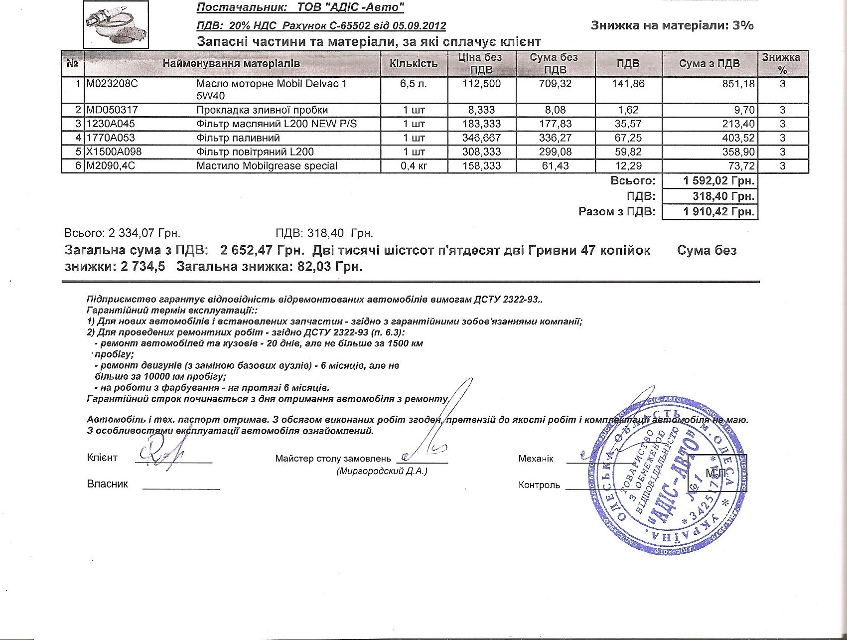

В мануале прописано для нашего дизеля масло 5W-30 !!! Вот только вообще непонятно с какого ......оффициалы в новый движок сначала лили Mobil 5W-50,которое в большей степени предназначено для двигателей с пробегом от 80-100тыс!!!!А вот на ТО 30000 почему то вдруг перешли на масло для грузовиков!!!! Mobil Delvac 1 5W-40 рекомендуется для широкого спектра тяжелых условий применения и окружающей среды, типичных для грузовых перевозок, горнодобывающей, строительной отраслей и сельского хозяйства.!!!!Что то я плуга и сеялки за собой не замечал!!! Им конкретно наплевать на наши с вами машинки.Более того-новый движок на неправильном масле свои 100 тык протянет.А вот в каком он будет состоянии??? Вэлкам уже к ОД на кап ремонт!!!Надо же зарабатывать на доверчивых клиентах. Сейчас на ТО 45000 пободавшись с диллерами послал их ! Моё масло тот же Mobil только 5W-30(что непосредственно указано в инструкции)лить отказались.Сказали что с гарантией ежели чего слетаю.Знаю я про их "гарантии" !!!! Уже сталкивался!!! Ну это уже другая темка.

Главное гнездо Мобила в Нэнке..оно же главное гнездо Мицубисей. Омерзительный факт: ..даже фирменное масло от Мицубиси отказываются заливать. И все терпилы должны под угрозой страшилок о гарантии лить их Мобил. Обойди творчески..меняя масло раз в 15000 км как (по инструкции:)..а где сменить масло до того как подсказывать не буду. Ты сам определяеш где и как пройти ТО твоей собственности ...и в каком городе. Не все ОФы на шнурке у киевских мобилодеятелей. Найди вариант их фильтр, твое масло.russan88 писал(а):В мануале прописано для нашего дизеля масло 5W-30 !!! Вот только вообще непонятно с какого ......оффициалы в новый движок сначала лили Mobil 5W-50,которое в большей степени предназначено для двигателей с пробегом от 80-100тыс!!!!.Сказали что с гарантией ежели чего слетаю.Знаю я про их "гарантии" !!!! Уже сталкивался!!! Ну это уже другая темка.
Есть вариант- залил их минералку и установил новый фильтр..заехал за угол слил мобиложижу как промывочную и залил нормальное масло. Но 6 литров минералки у этих деятелей тоже стоят денег.
6.5 литров впихнули...Щуп хоть правильно вставили? Надпись на щупе (и цветные метки на нем) к левому колесу, тогда уровень реальный. За этой публикой ходить надо, есть любитили лить из разных бочек, а записывать в счёт совсем другое! Если же терпеть это унижение мобилом..пусть заливают из канистр и как положено 5W30 и на дальний юх их трусость перед киевским гнездом. И кто запретит проходить ТО без замены масла? Пусть снимут..с гарантии письменно!

Мобил 5w30 имеет очень низкое щелочное число и разработано специально для автомобилей имеющих сажевый фильтр, т.е. кислота в двигателе ничем не компенсируется, а вот Делвак 5w40 имеет щелочное число 16! Оч. хорошее масло для наших движков, дилеру респект! А вообще тема есть на первой странице.
