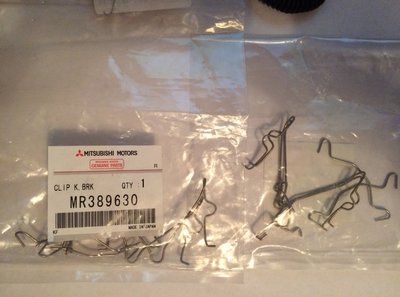

TEMSON писал(а):Подскажите что может быть... при движении задним ходом появился шум.. похожий на металлическое трение..
Пружинки на задних колодках
Panzer38
Сообщения: 630
Зарегистрирован: 25 июл 2016, 11:34
Двигатель:: 4M41 3.2d CR
Мой автомобиль(и):: Pajero Sport II 2008 АКПП V4A51-4100
Откуда: Москва. Сев.Тушино
Благодарил (а): 57 раз
Поблагодарили: 35 раз
Re: Помогите информацией новичку! "вопрос-ответ"-III
Сообщение Panzer38 »
Или на передних.
Я имею в виду монтажные пружинки тормозных колодок.
На Спортаже, когда одна сломалась, тоже при движении назад был жуткий скрежет....
Сепар 2000 + Бинар-5s
Евгеньич
Сообщения: 228
Зарегистрирован: 11 фев 2011, 23:17
Мой автомобиль(и):: NMPS 2,5 AT 2010, BMW 535 GT, BMW K1200GT
Откуда: Москва-Зеленоград
Откуда: Нерезиновая
Благодарил (а): 26 раз
Поблагодарили: 29 раз
Сообщение Евгеньич »
Я имел в виду эти:

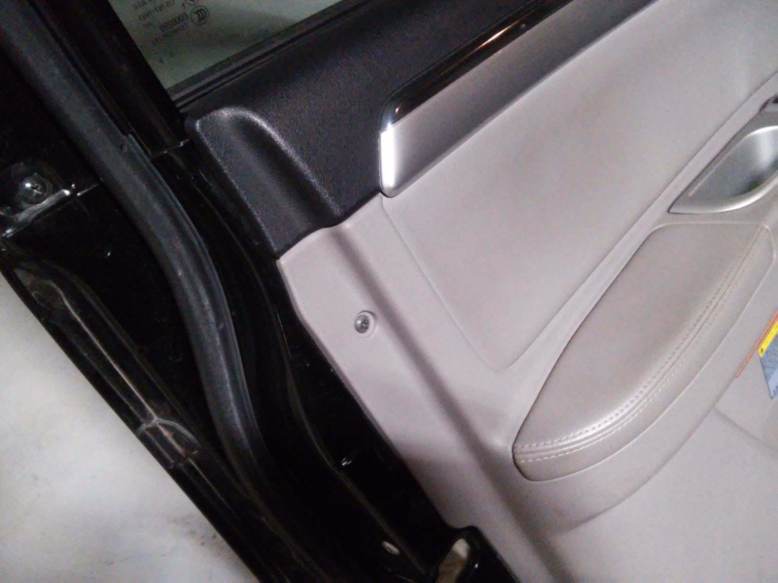

NMPS 2012 - а что, у нас действительно в передних дверях торчат такие болты (см. на фото в центре), ничем не прикрытые? Или заглушка какая-то должна быть?
ANMPS 2017 QX Таиланд 2.4 DI-D 8AT Ultimate BFG AT KO2 в стоковом типоразмере
DiskMan
Сообщения: 752
Зарегистрирован: 06 мар 2009, 20:07
Мой автомобиль(и):: НМПС, instyle, сменил тапки на контикроссконтакт АТ
Откуда: Новороссийск
Благодарил (а): 44 раза
Поблагодарили: 37 раз
Сообщение DiskMan »
что значит "торчат"? в роли заглушки - весь автомобиль :-))

newbie писал(а):NMPS 2012 - а что, у нас действительно в передних дверях торчат такие болты (см. на фото в центре), ничем не прикрытые? Или заглушка какая-то должна быть?
Закрой кружочками на самоклейке, которыми мебельные метизы закрывают. :) :) :)
