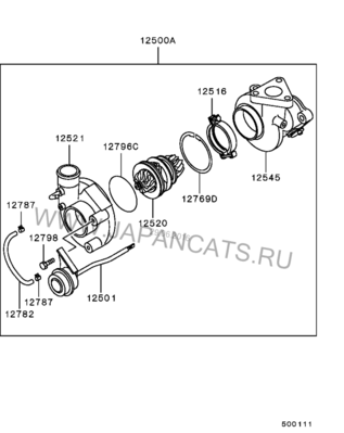

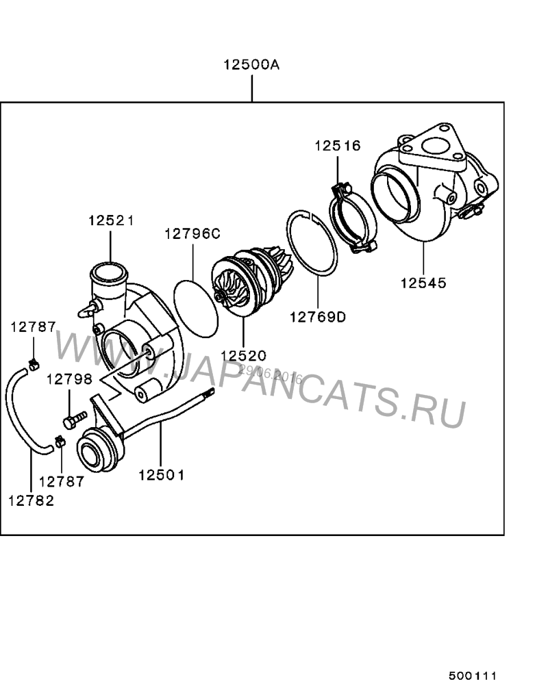

Green Goblin писал(а):Да, совсем забыл спросить, вопрос к Winter1971
сейчас после "ампутации" катализатора, на оборотах к 3000 чек опять загорается или все тихо? или сейчас уже не крутишь до стольких оборотов т.к. и так хватает? :*DONT_KNOW*:
Так, ошибка вновь проявляет себя. Но уже на скорости 140 (ранее было на скорости 100-120) при 3000 оборотов. Кажется надо рыть в сторону клапана перепуска (или ещё его называют вестгейт). Только нифига не пойму как проверить его работоспособность? И как его ремонтировать? ВэДэшкой чтоль полить? На схеме под номером 12501.

Сообщение SmoAG »
Не верно на схеме под указанным номером находится тяга актуатора, а вот эта тяга как раз к Клапану и подключается.

Сообщение winter1971 »
SmoAG писал(а):Не верно на схеме под указанным номером находится тяга актуатора, а вот эта тяга как раз к Клапану и подключается.
На схеме эта деталь в сборе. Называется Actuator, t/c waste gate. Этим штоком он и двигает заслонку сброса избыточного давления. Осталось понять где эта хрень на машине расположена и как до неё добраться? Можете подсказать?

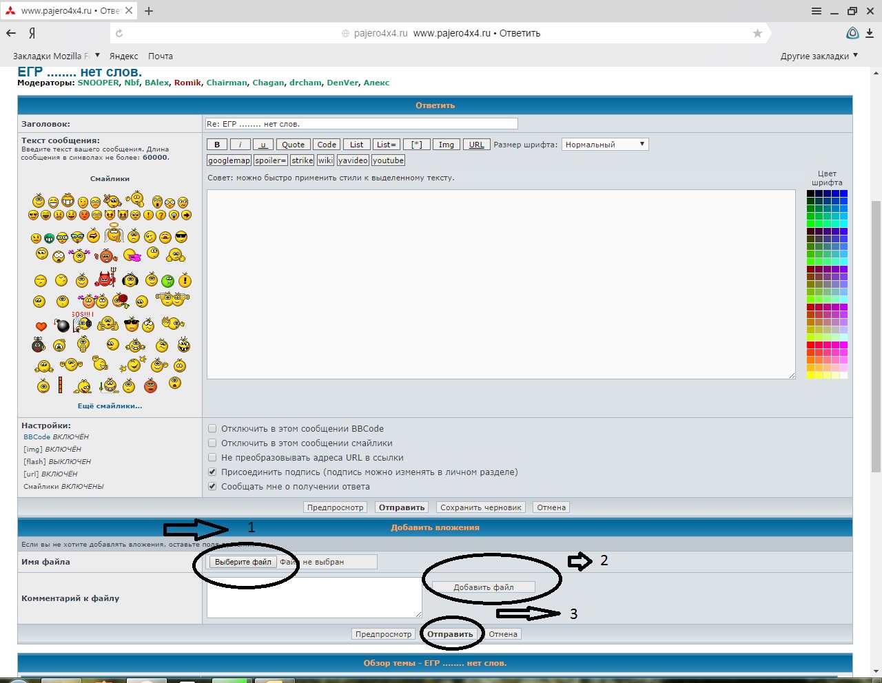

Сообщение Green Goblin »
Спец!!!!грузи фотки сюда напрямую-на Радикале и неудобно смотреть и ссыль уедет через неделю.....

Сообщение -=Спец=- »
Green Goblin писал(а):Спец!!!!грузи фотки сюда напрямую-на Радикале и неудобно смотреть и ссыль уедет через неделю.....
Обля, а как?
Я мучаюс понимаеш ли
смотри во вложении(пошагово циферками)
Вот спасибо, а то я смотрю, как на Dromе нет кнопочки img ::-D:
