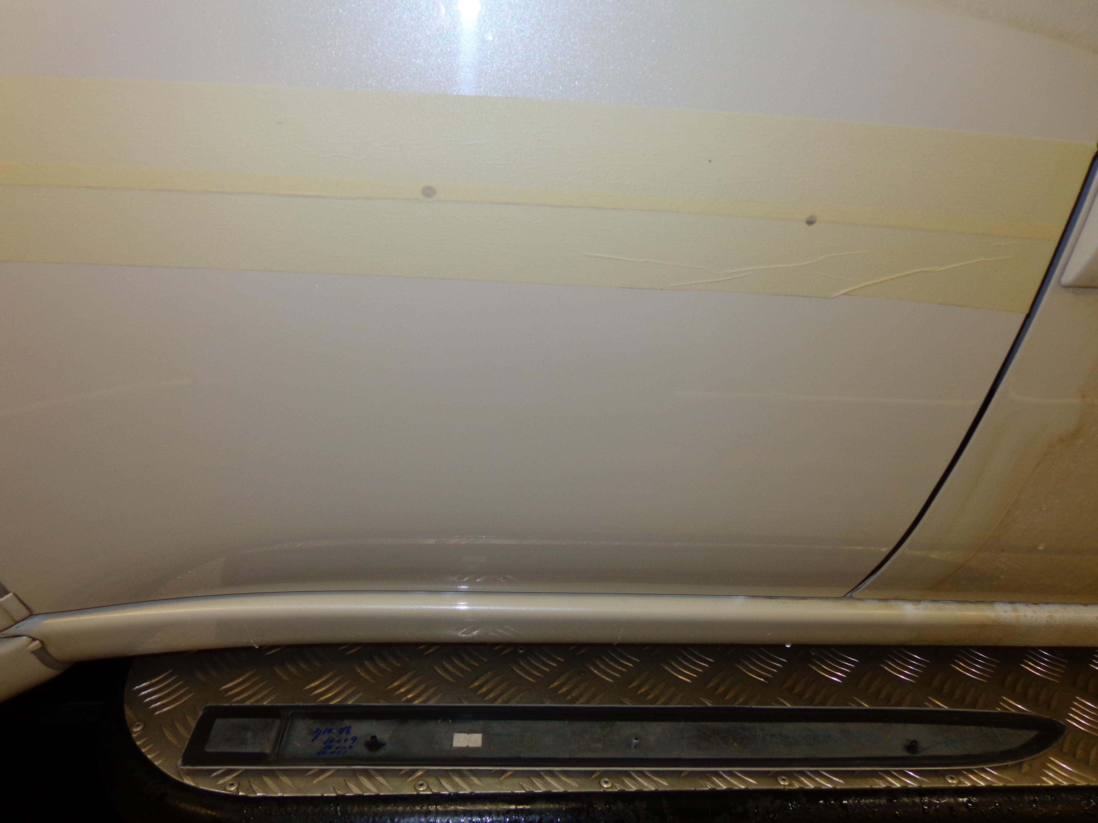

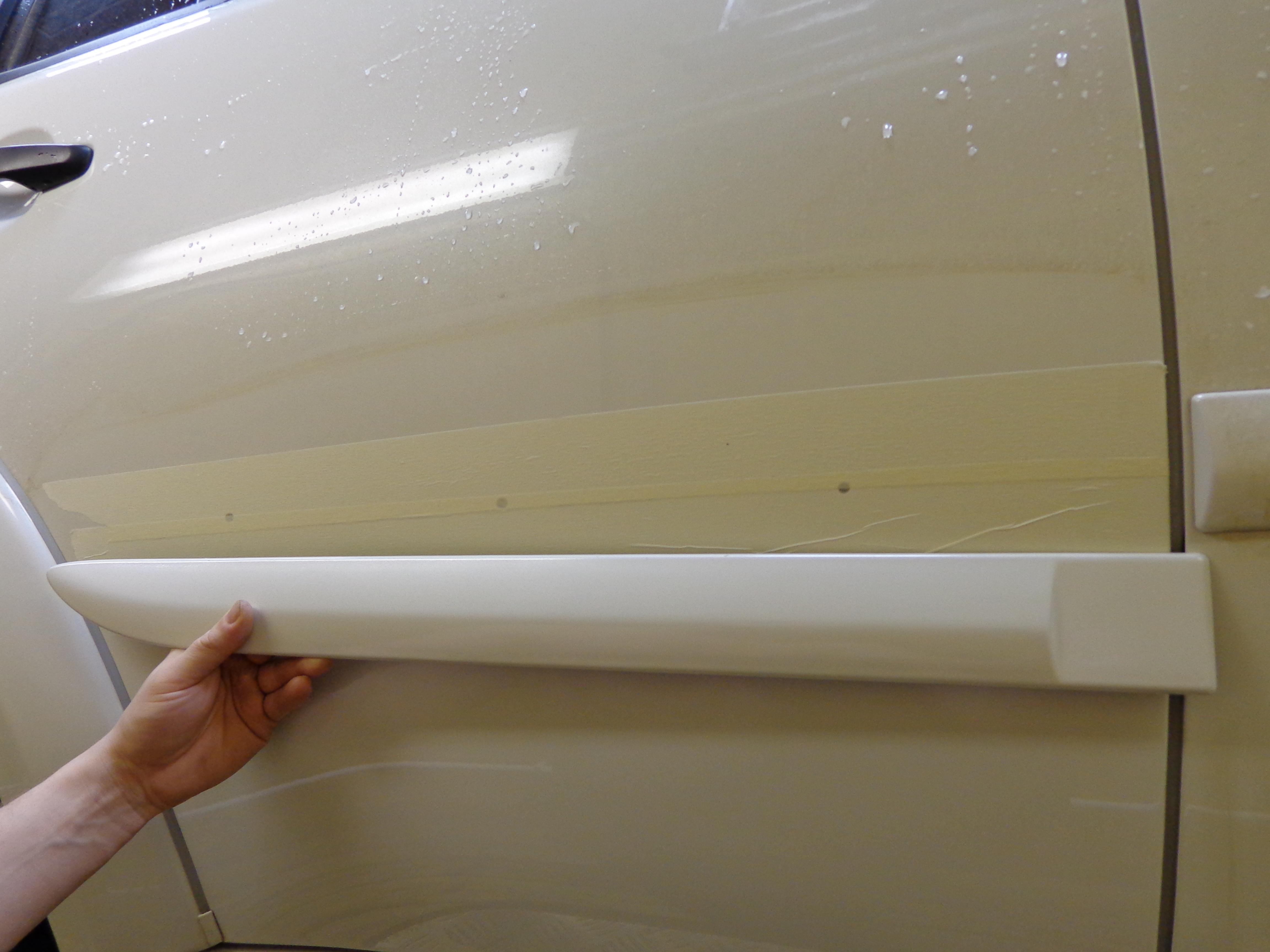

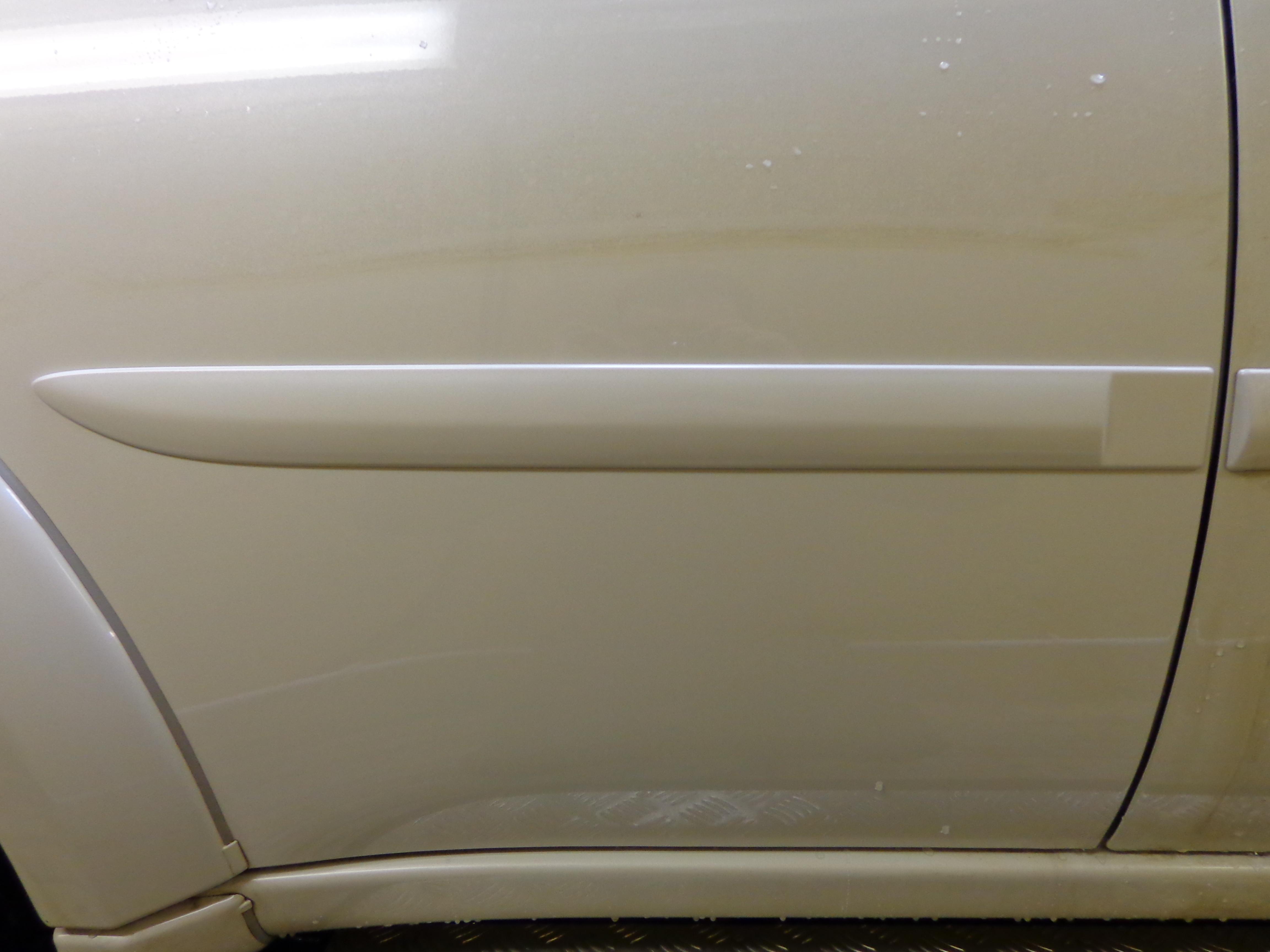

Re: У кого что ломалось на NMPS
не стал тратить время у оффов, переклеил сам отходивший молдинг
зы малярный скотч клеил т.к во время поклейки приходилось ездить по делам, у нас сегодня +5
