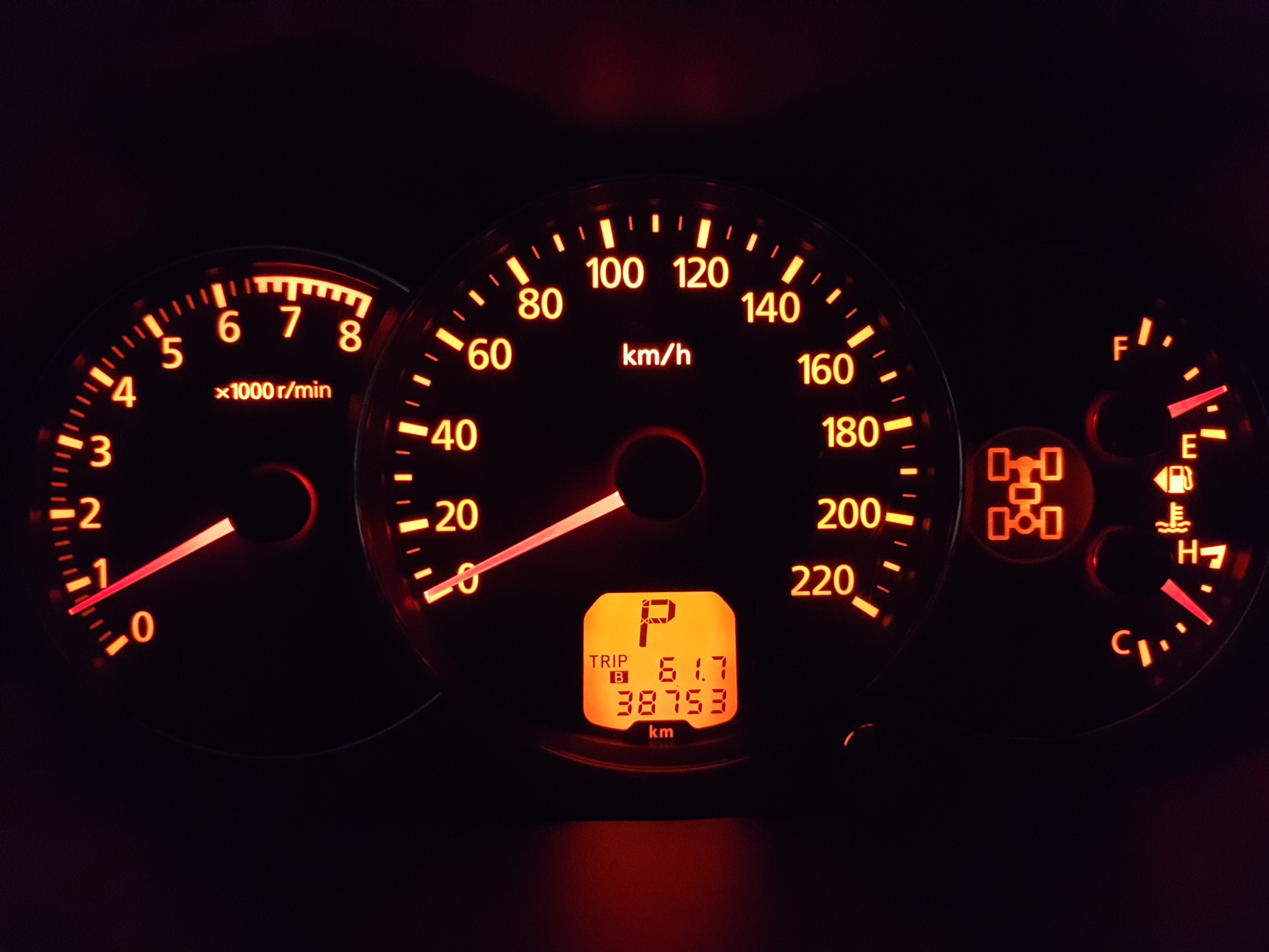

Всем привет. Ну вот и у меня заглючила лампа полного привода. В режиме Н2 не горит как и положено, но стоит включить 4Н или 4L то лампа ведет себя непредсказуемо (горит, не горит, моргает хаотично). Сам привод работает без нареканий, как положено, все включается и выключается. Изучив форум (коллективный разум говорит что на 99% виноват датчик 4H\4L на РК) пришел к выводу что надо лезть под машину. Стал изучать электро-схему и вот тут у меня возник вопрос. А зачем вообще этот датчик нужен? Ну датчик 4WD понятно управляет подключением передка, а 4H\4L ?Какой тайный смысл в этом девайсе, да еще с таким алгоритмом работы? Пробовал ли кто исключить из уравнения данное устройство? Авто L200 2005, LSD.

Собратья по МПС! У меня тоже помаргивала лампа полного привода, но вот новая напасть. С наступлением морозов погасла вообще вся индикация приводов! Ни передний ни задний зеленым не горят. Причем периодически то включается, то снова гаснет. Приборка подсвечивается, по ощущениям - полный привод. Как быть?
