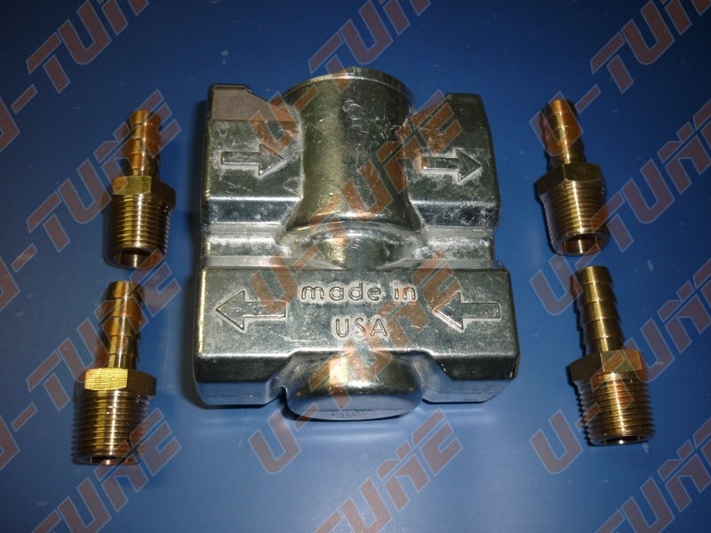

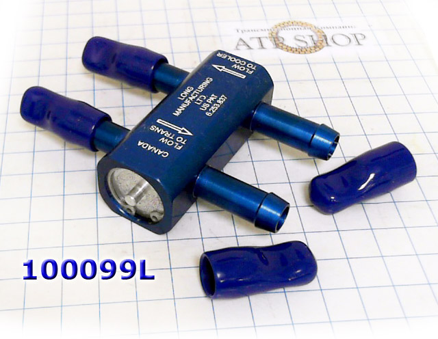

Всем Добра!
А что прикупить предпочтительней: Derale или Long ????

По-моему, это вопрос религии. По ценам они примерно одинаковы. Вчера оплатил в www.u-tune.ru (Санкт-Петербург) Derale - 4635 р, вчера же ушел транспортной компанией до Москвы, доставка 200 р. На след. неделе получать.ЧИП писал(а):Всем Добра!

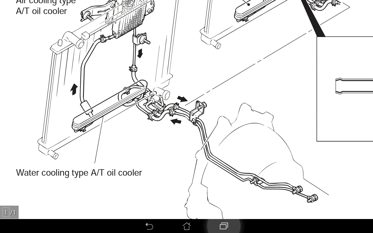

Так и никто не ответил с какой стороны на бензине трубки и где обратка и подача?

У Вас коробка случайно не V5A5A ? Если да, то вот схема с Паджеро 4 с такой же АКПП.krutik79 писал(а):Так и никто не ответил с какой стороны на бензине трубки и где обратка и подача?

Онли для Вас. Попробуйте всё же не только писать, но и читать.............krutik79 писал(а):Так и никто не ответил с какой стороны на бензине трубки и где обратка и подача?

По мне так Derale по соотношению цены/качество проверяемЧИП писал(а):Всем Добра!
