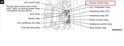

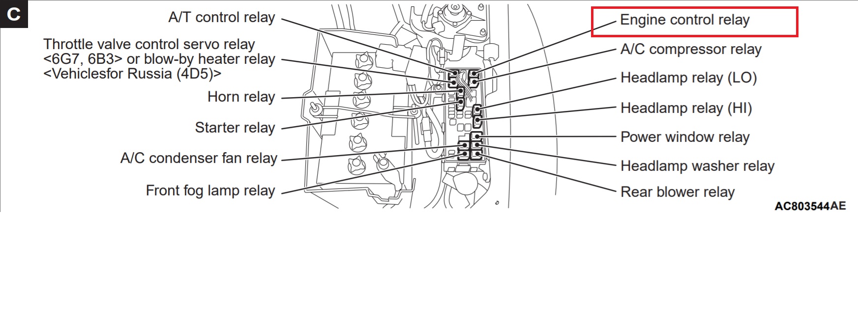

Re: Отвечу на вопросы по автоэлектрике
Вот главное реле. Нужно брать с него силовой выход, так как управление у него минусом с моторного.
Но оно будет держать питание секунд 20-ть после выключения зажигания.
С какого перепугу?Unklown писал(а):реле кандея самое тоdmn42 писал(а): Расскажите тогда про зажигание. Нужно не силовое, для реле.
Оно управляется по минусу моторным...

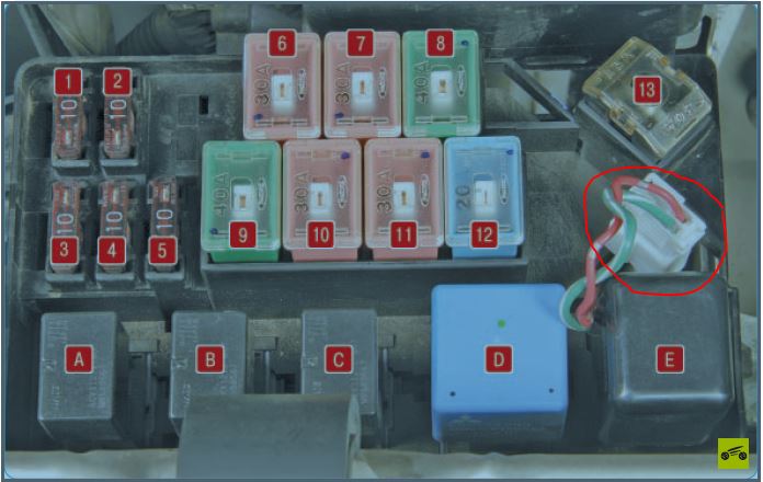

Доброе время! Прошу помощи.
Что за белый разъем в основном монтажном блоке?
И куда от него провода идут?
Заранее благодарен за любые подсказки.

Maxiv писал(а):Доброе время! Прошу помощи.

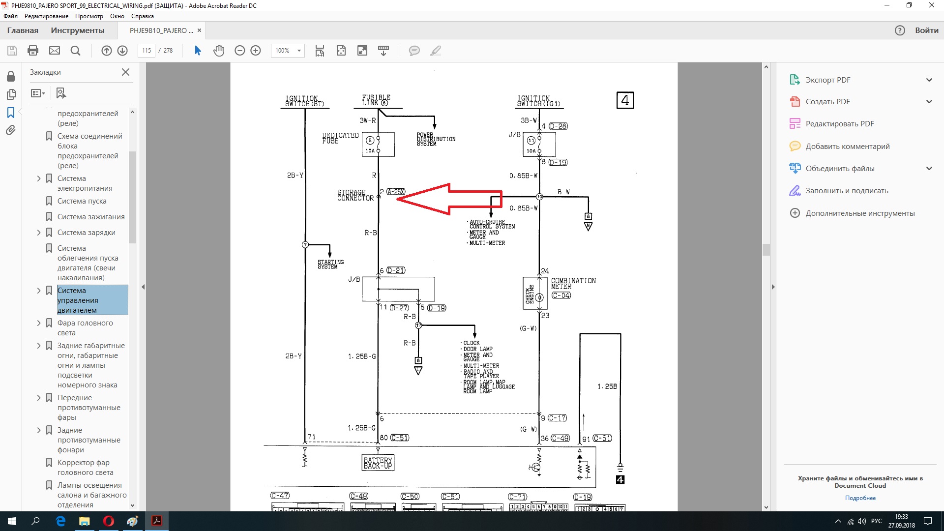

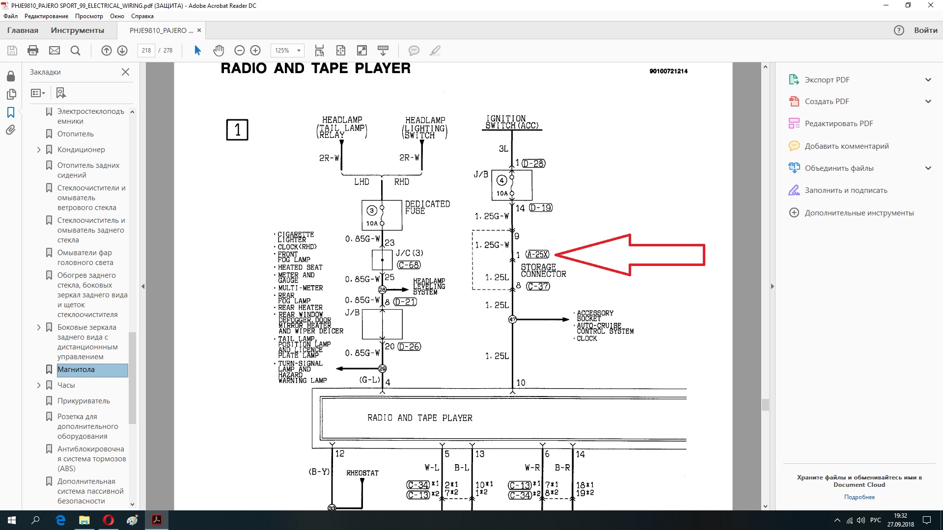

Продолжаю свой ответ в подробностях. Горит предохранитель № 8 40 АMaxiv писал(а):Ковырялся пока только в тормозах. Я машинку по весне брал, еще ничего в ней не переделывал.drcham писал(а):Мафон родной ? Где ковырялись перед этим ?
А проблема возникла прямо в процессе движения.
Одна его нога идет как и положено на +, а вторая коротит на массу.
Когда снимаю разъем про который спрашивал короткое пропадает.
Иду далее. Короткое на массу есть на ноге этого малого белого разъема.
По приведенной Вами схеме нашел куда все приходит. На блок предохранителей под рулем.
Сбрасываю поочередно все разъемы с блока предохранителей и меряю короткое.
На тыльной стороне блока 5 разъемов. 1 из них черный, снимаю его коротыча нет.
На разъеме нет маркировки, по схемам тоже не понял куда от него все идет.
Но на нем на двух контактах есть земля(масса). С АКБ клемма сброшена при этом.
Все разъемы со стороны водителя разъединил, далее со стороны пассажира сделал тоже.
Короткое на массу на этом разъеме осталось. На этом я пока остановился. Не добрался только до антенны пока, надо подкрылок снимать. Итак пришлось разбирать много всего, чтоб добраться до всех разъемов. Если подскажите куда копать далее и что это за разъем и куда от него все идет, то с меня не только пиво
