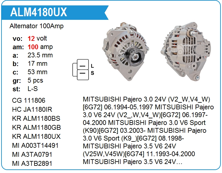

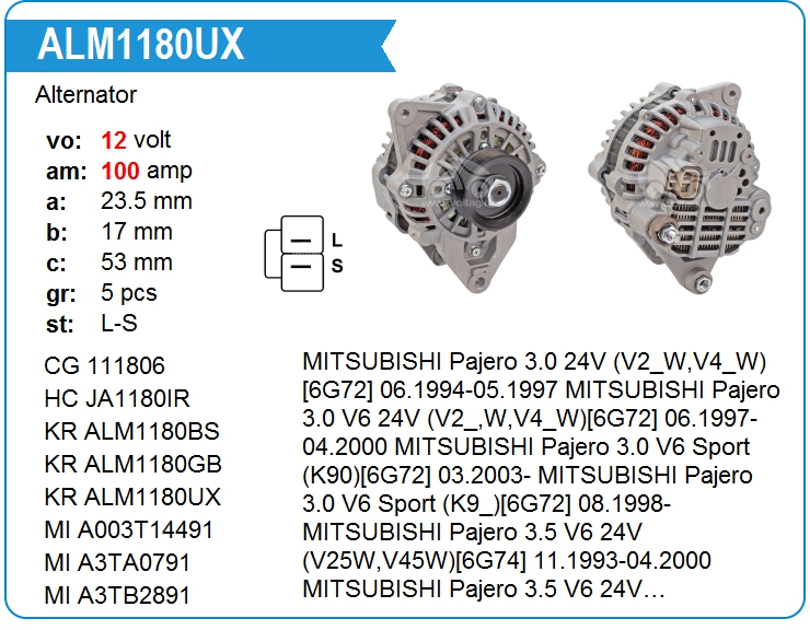

Ай Нил хелп!
Хочу поменять гену на помощнее по причине гула подшипников в старой
Выбор пал на крауф 1180
Но в наличии лежит крауф 4180
Разница в расположении 2пин фишки (что есть пофиг) и диаметр шкива. Насколько критично что шкив на 4180 меньше?

Dimix писал(а): Насколько критично что шкив на 4180 меньше?
С электрической т.з. пофигу.. Даже наоборот, на ХХ должен увереннее мощность держать...
Единственное- ремень будет иметь бОльшую склонность к проскальзыванию, нагрузка на него возрастёт.
Но вроде не на много диаметр отличается, так что наверно можно попробовать.

А свой перекинуть? просто ремней может не хватить( длинны) если они уж вытянулись ;)
Dimix
Сообщения: 12137
Двигатель:: 6G72 24v
Откуда: Балашиха
Благодарил (а): 88 раз
Поблагодарили: 405 раз
ВСЁ что касается генератора!! задавайте вопросы!!
Сообщение Dimix »
Ремни новые, буду надеяться что ролика хватит для регулировки. А если что, то шкив поменяю.
