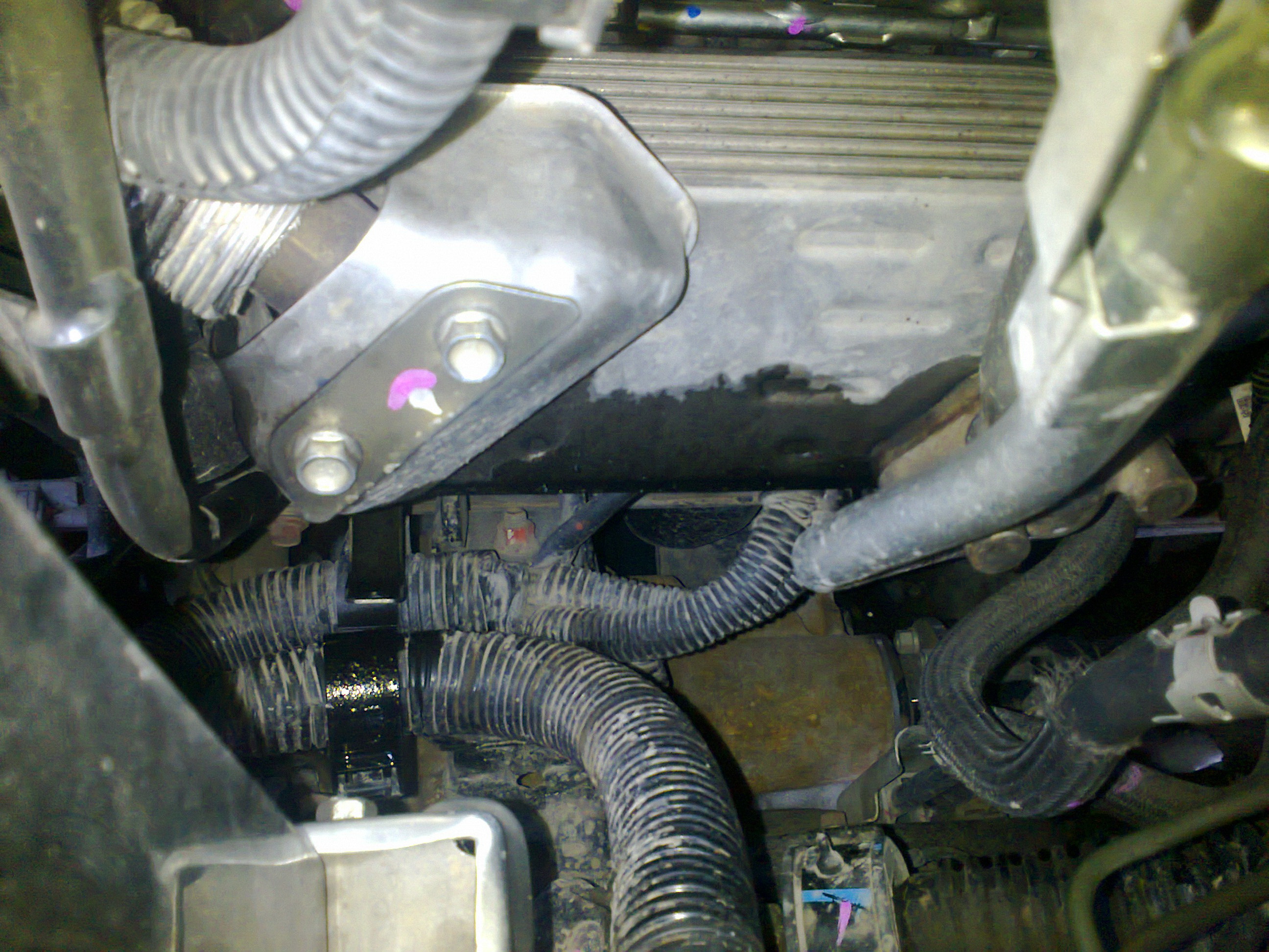

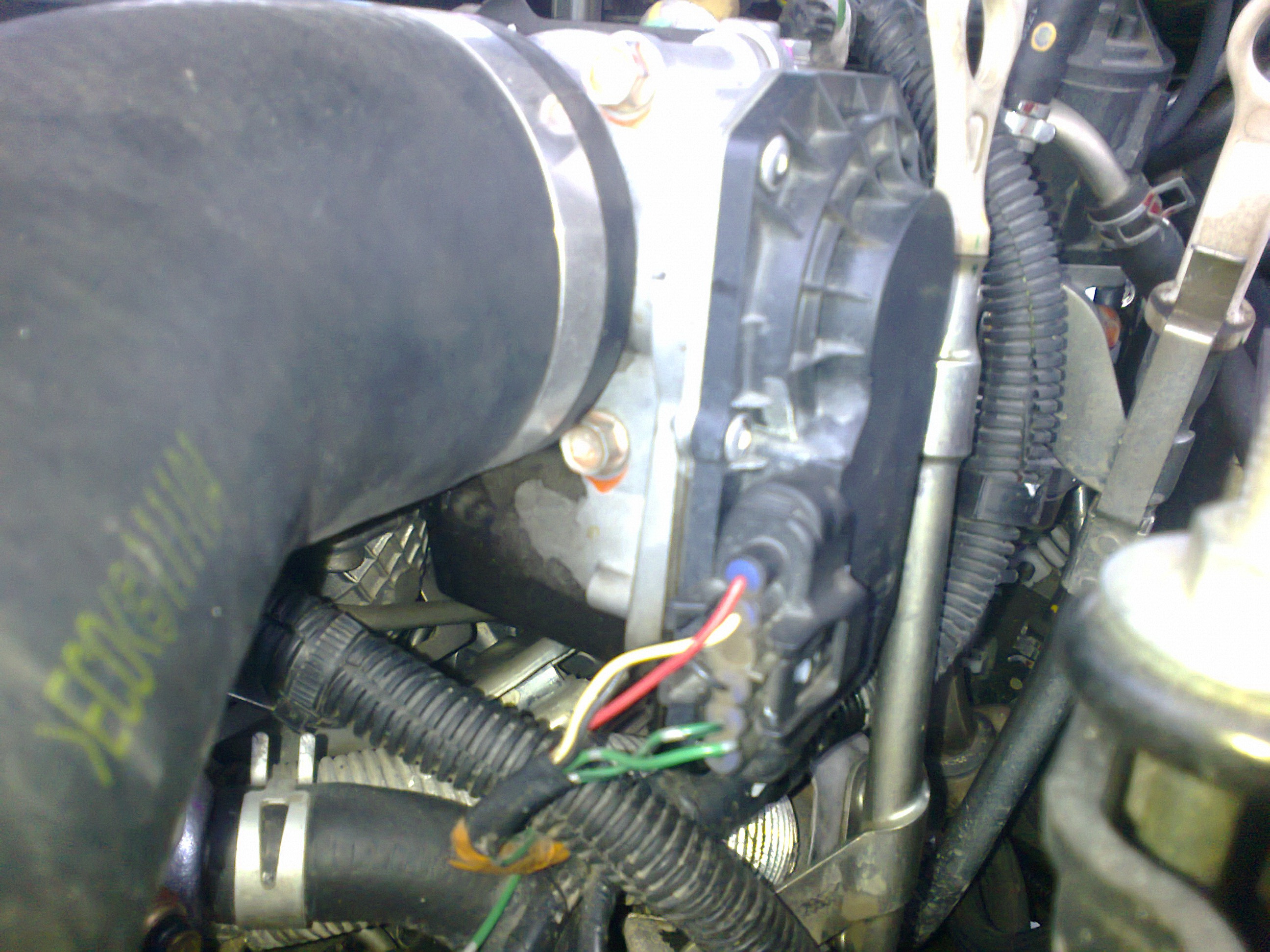

Обнаружил подтёки собираюсь ехать к ОД,не знаю что ждать замены или почистят, подтянут или ещё чего.Подскажите пожалуйста к чему готовится? Машин на гарантии.

ivyga писал(а):Обнаружил подтёки собираюсь ехать к ОД,не знаю что ждать замены или почистят, подтянут или ещё чего.Подскажите пожалуйста к чему готовится? Машин на гарантии.
Похоже масляная мокрота от гона масла из сапуна. Уровень проверь, возможно выше нормы. Фильтр воздушный давно менял?
ЕГР заглушен? На первой фотке явно гонит из стыка с радиатором ЕГР, может плохо затянут фланец.
Сейчас уровень выше середины,но по ходу был выше нормы, после ТО в 12 т.к. судя по документам залили 8 литров.Сейчас 17тыщ.км. ЕГР не заглушен. Фильтр меняли на ТО.

ivyga писал(а):Сейчас уровень выше середины,но по ходу был выше нормы, после ТО в 12 т.к. судя по документам залили 8 литров.Сейчас 17тыщ.км. ЕГР не заглушен. Фильтр меняли на ТО.
8 литров вместо 6 :=-O:
Вот поэтому и бежит и все мокро ::-(:
Iviga, у тебя перелили масло, в двигатель максимум входит 6 литров. Привози им в мерной емкости, на щуп не смотри.
