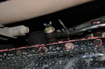

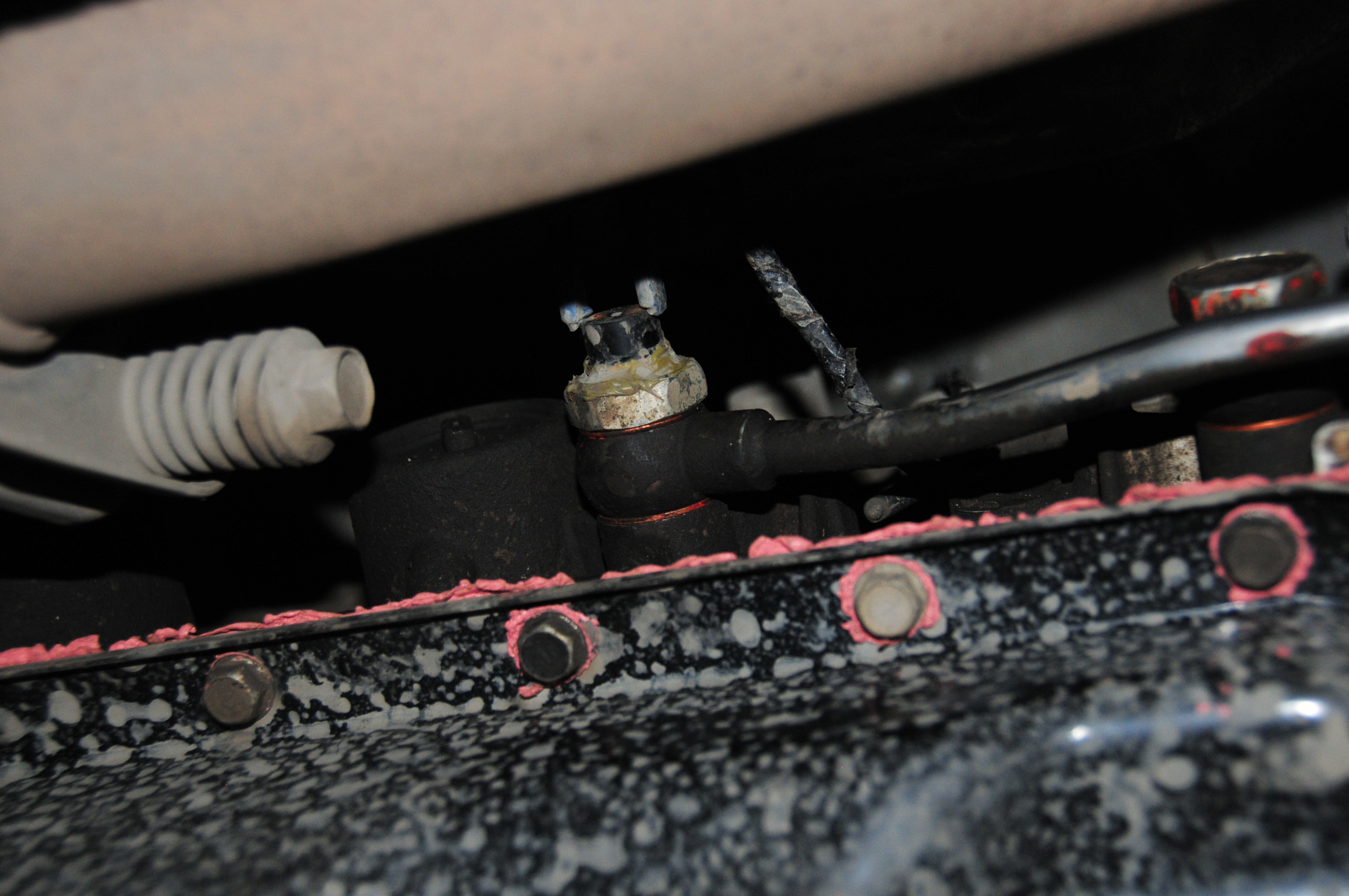

Я только могу его перенести вместо болта который крепит возвращающую АТФ ветку.
Но, за счет нагрева самой коробки, нагревается и это место (справа на фотографии).
Не думаю, что в данном случая температура будет сильно отличаться....
Хотя попробовать, наверное, стоит, это ведь ничего не стоит ::-D:

Да оставь ты этот болт-датчик в покое, пусть стоит. Вреж на выходе из последнего радиатора на возврат в коробку что-то типа партнамбера 35021, 35022 и т.д. от Derale и сделай с него включение вентилятора. Вот увидишь, срабатывать будет редко.
