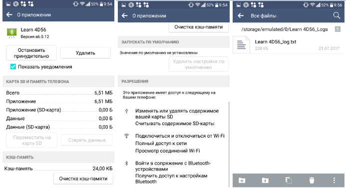

2) Удачная практика использования.
Установлено ПО Learn 4D56 версия a6.0.12
Обучение выполнено с первого раза. Длительность 4 минуты: 21.07.2017 начало в 18:02 окончание в 18:06.
Действия аналогичны описанным выше. Медиацентр MMSC работал в режиме радио.
Приложен лог-файл Learn 4D56_log_21.07.2017.txt
Исходный путь лог-файла: Компьютер\LG G4 Stylus\Внутренняя память\Learn 4D56_Logs\Learn 4D56_log.txt

❹ Результат:
Параметры в GUI Learn в границе «обучение» и обозначены зелёным цветом.
ДВС работает в режиме холостого хода 650 об/мин.
Приложение Learn не зависает, считывает показатели, но обучение не запускается (нет изменения оборотов ДВС).
После ожидания 3-4-х минут попытка повторяется.
❺ Приложен лог-файл.
- Вложения
- Learn 4D56_log_21.07.2017.txt
- Удачное обучение малому впрыску Learn 4D56 версия a6.0.12
- (208 КБ) 214 скачиваний
- LearnLog_19.07.2017.txt
- Не удачное убучение малому впрыску Learn 4D56 версия a5.0.7
- (192.82 КБ) 92 скачивания

pavel
по логу все температуры в норме, но на команду начать обучение приходит ответ ошибки по невыполнению условий для обучения
поставьте самую последнюю версию программы Learn 4D56, она поддерживает все версии андроида
я думаю скорее все не выполняются условия по энергопотреблению
