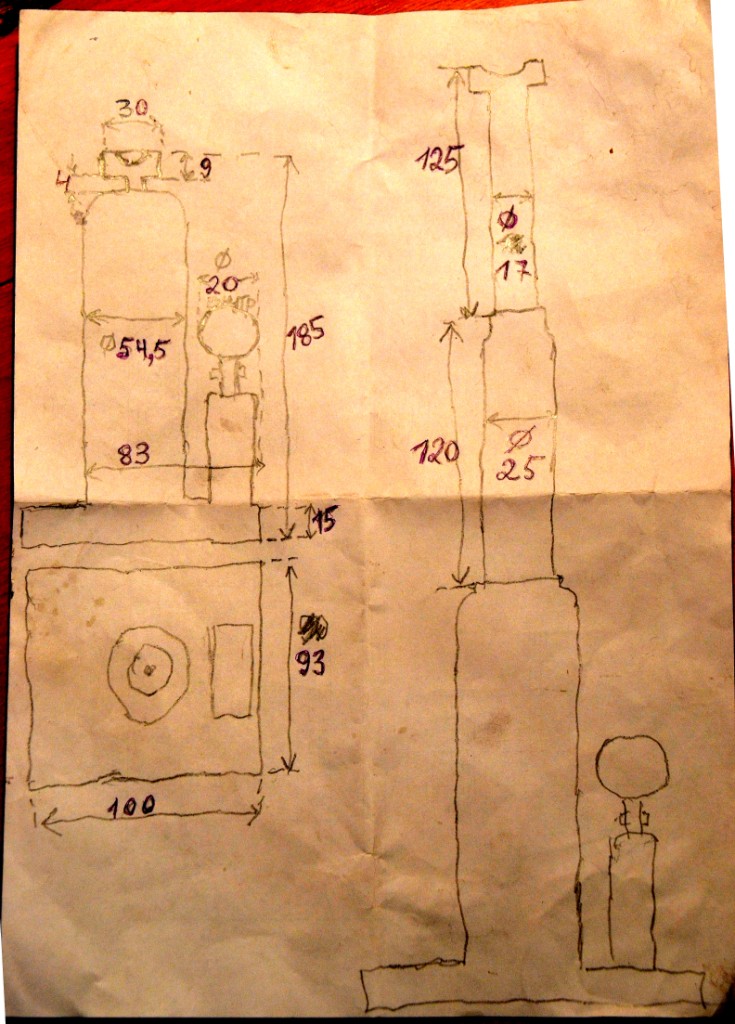

[quote="Mr Gavrilov"]Неудобно просить, но делать нечего, родилась в голове мысль изготовить что то похожее:
http://www.exploringoverland.com/overla ... uring.htmlо
Вот, а машины/домкрата, под рукой нет и не скоро появиться....Короче вопросик такой: у кого есть возможность, померийте диаметр верхнего пятака, которым домкрат упирается в мост, диаметр поршней ( первого и второго/ тонкого и толстого) и ход поршней. Понимаю что просьба не простая.... просто инструмент и материал есть, а до машины доберусь не скоро Хорошего понедельника и лёгкой недели
[/quote неплохая мысль!
меньше вероятности соскочить с домкрата....

Интерес к верхней части домкрата. Планируется изготовление адаптеров / удлиннителей к верхней /ходовой части. Собственно потому и спрашиваю размеры упора и штоков...lesnik5000 писал(а):Я так барашками буратино из фанеры к хайджеку креплю, чтоб не выкапывать его потом.

Наш домкрат телескопический, (двух трубный), как адаптер будет фиксироваться на тонкой трубе?
Шляпка домкрата раза в два больше диаметра трубы.

Вот в том и вопрос , что нужно знать размеры что бы решить как всё это будет сделано.

М-р Гаврилов, учитывая мой низкий рейтинг на форуме- решил исправиться и вынув домкрат из МПС поехал на пузотере в гараж, где инструментарий. нарисовал чертеж с размерами, сфотал и выкладываю. слева (на фото) домкрат сжатый по максимуму, справа - накачанный ручкой - т.е. разжатый до упора. имейте ввиду, что пятак вверху (который принимает весовую нагрузку) у меня ПЛАСТИКОВЫЙ и слегка подпружинен (пружинит вниз мм на три). успехов в творчестве.

Вот спасибо Вам, добрый человек!!!!! Низкий поклон , милион благодарностей!!! Уж и не надеялся.... Вернули Вы веру в силу форума и коллективного разума!!!! Пошел идеи генерировать, да материал подбиратьюрий юрикович писал(а):М-р Гаврилов, учитывая мой низкий рейтинг на форуме- решил исправиться и вынув домкрат из МПС поехал на пузотере в гараж, где инструментарий. нарисовал чертеж с размерами, сфотал и выкладываю. слева (на фото) домкрат сжатый по максимуму, справа - накачанный ручкой - т.е. разжатый до упора. имейте ввиду, что пятак вверху (который принимает весовую нагрузку) у меня ПЛАСТИКОВЫЙ и слегка подпружинен (пружинит вниз мм на три). успехов в творчестве.

не такой уж я милый, добрый и прочий филантроп. я сам получаю большое подспорье в части изучения МПС с помощью "коллективного разума" и пытаюсь этот разум подпитывать по мере сил.

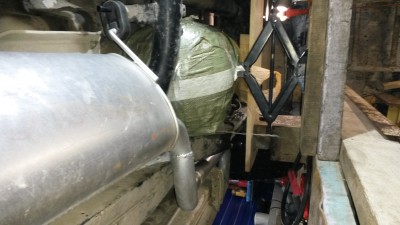

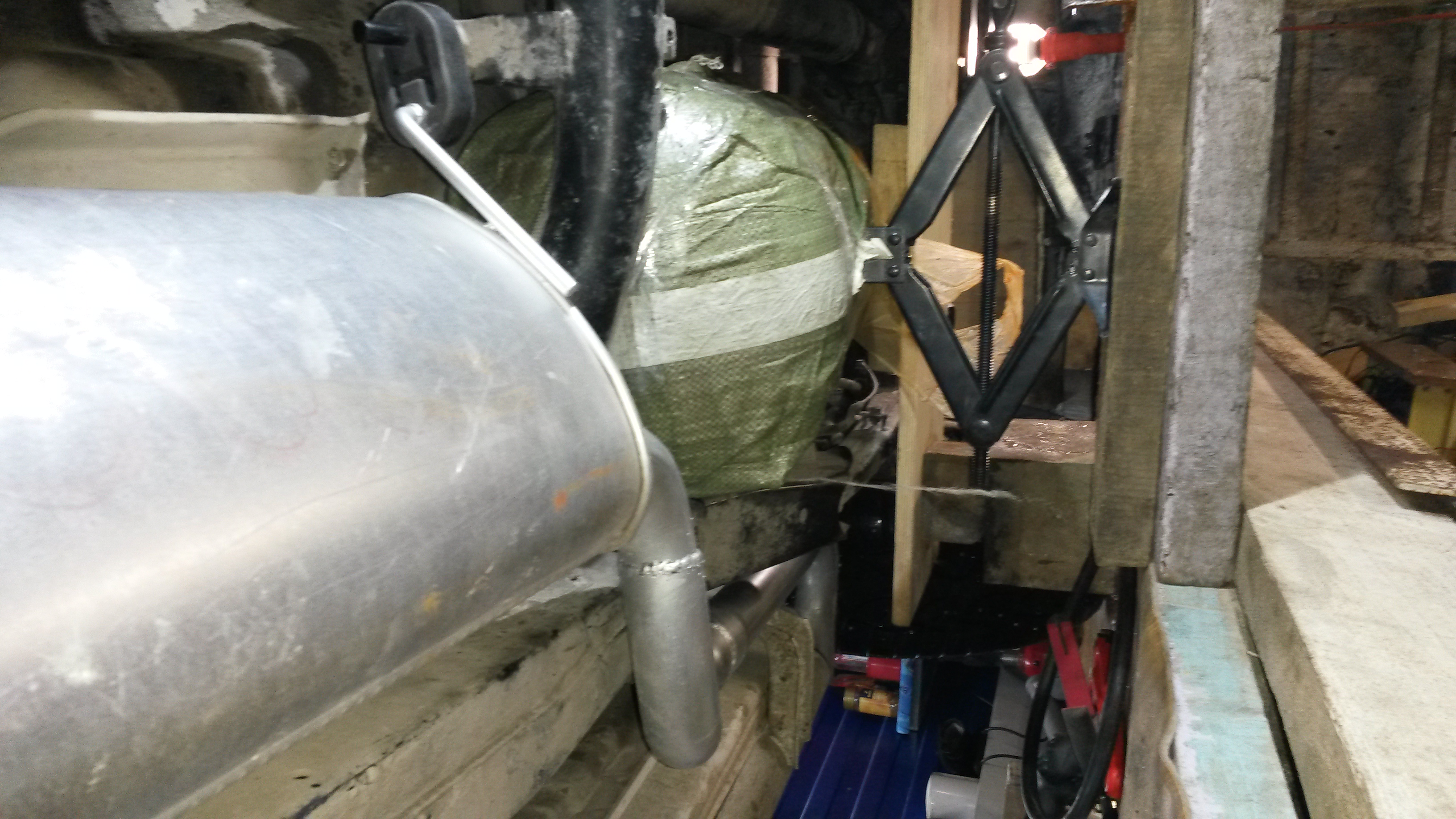

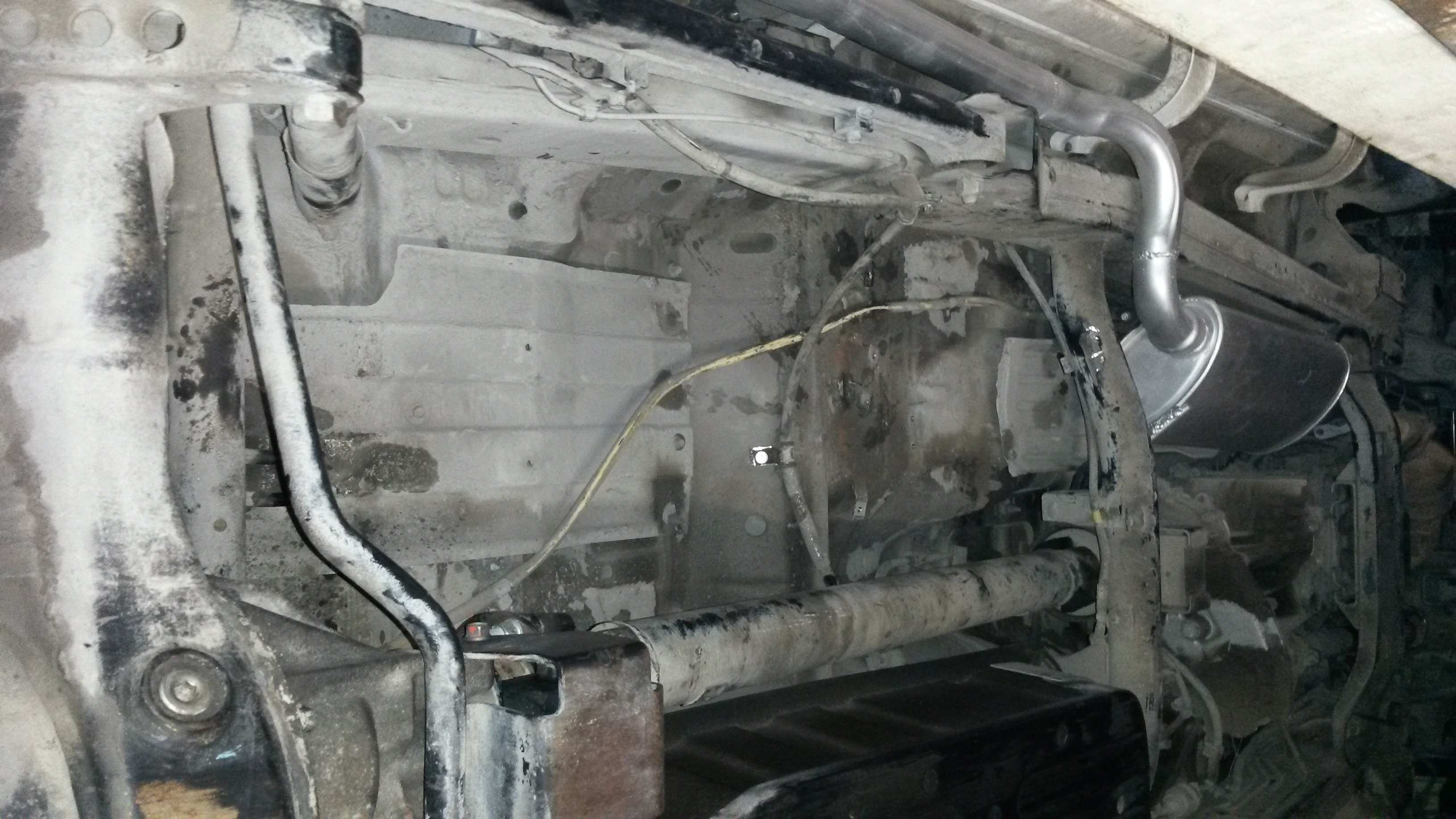

http://pajero4x4.ru/bbs/phpBB2/viewtopi ... &start=135 на 10 странице я описывал.
Сейчас проблема решена установкой цилиндрического баллона на 65 л. вместо глушителя, вывод выхлопа в бок (спасибо Святу) за идею, установку запаски на штатное место.

Отлично получилось! А можно попросить побольше фото выложить, куда в итоге вышла выхлопная труба? И не оторвет банку на бездоре? Вроде как низко весит она ?Aleksus089 писал(а):Решит но без калитки, с калиткой скорее всего потребуются усиленные типа от влада.Ваня IV писал(а):Доброго времени суток! Форумчане, подскажите следующее.
