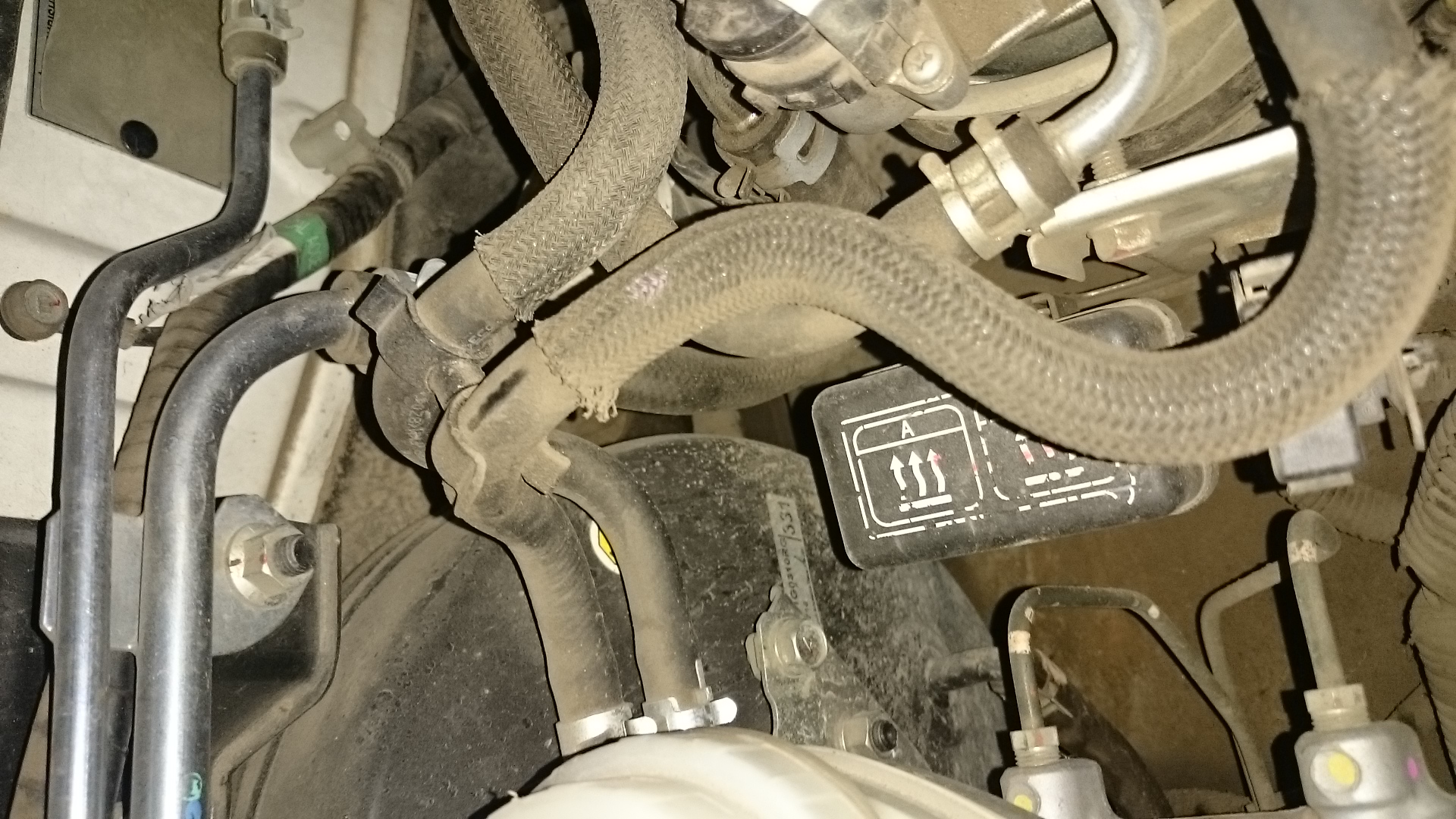

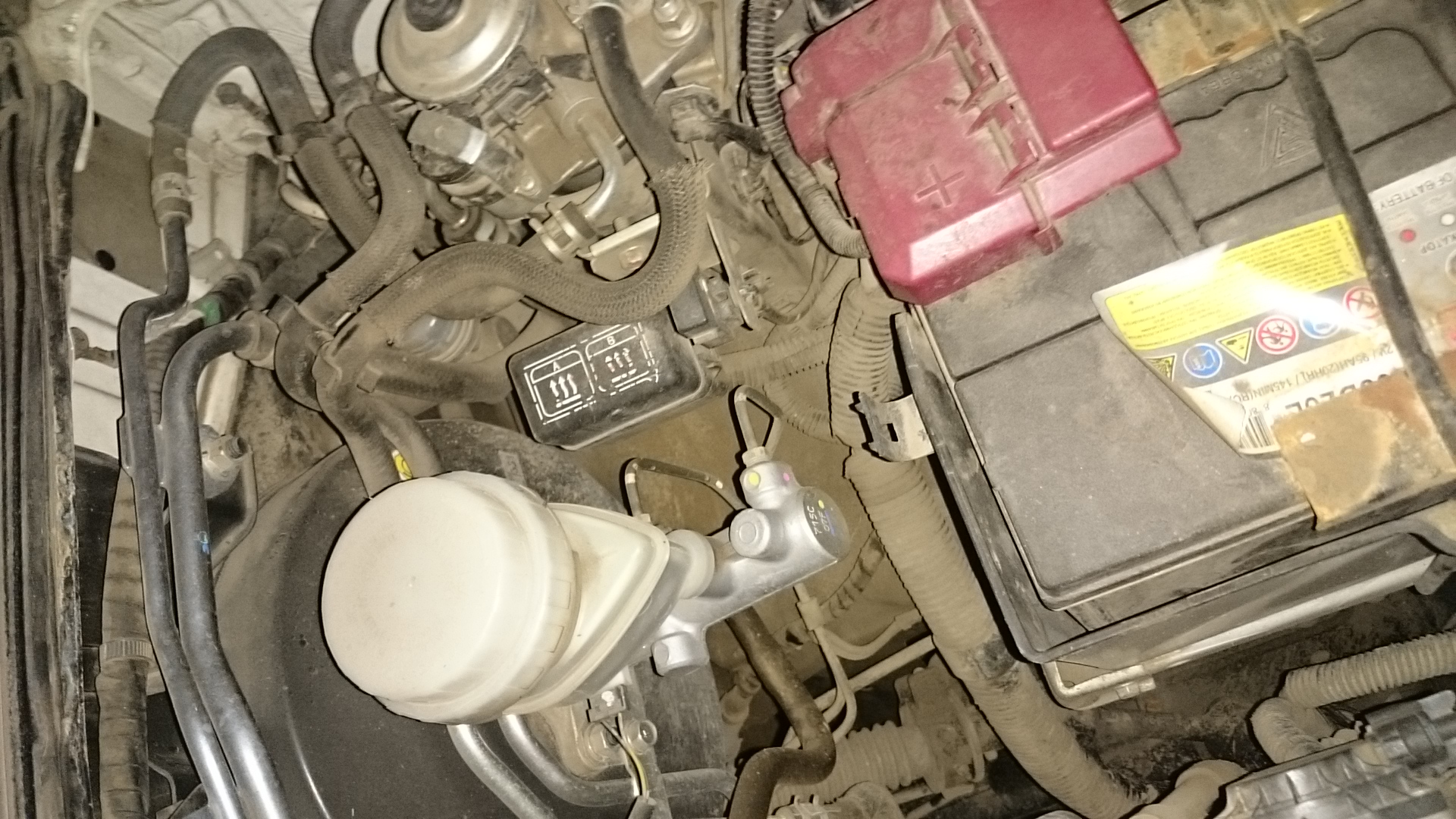

Парни подскажите пожалуйста, кто то говорил что у нас типа стоит ФЕН в штатной комплектации (машина 2012г, максималка), а как проверить стоит ли он или нет?
kor.den74
Сообщения: 1977
Зарегистрирован: 15 дек 2010, 12:29
Двигатель:: 4D56 дизель
Мой автомобиль(и):: МПС 2010
Откуда: г.Волжский
Откуда: Волгоградская обл.
Благодарил (а): 398 раз
Поблагодарили: 224 раза
Re: Помогите информацией новичку! "вопрос-ответ"-III
Сообщение kor.den74 »
scorpion63 писал(а):Парни подскажите пожалуйста, кто то говорил что у нас типа стоит ФЕН в штатной комплектации (машина 2012г, максималка), а как проверить стоит ли он или нет?
Обороты повышаются при включении печки.
Дуть чуть теплым будет в мороз, хотя стрелка не стронулась температуры (до 50град.стоит на месте)
Под капотом,возле фильтра топливного коробка с реле от тэнов...
Ну не фен, а тен
Под капотом возле фильтра реле, чёрные коробочки
В P или N при включении климат контроля поднимаются обороты двигателя, при выключении падают до холостых
На картинке с синим номером

А можно фото этой коробки? Или она по умолчанию стоит?
У всех дизелей вроде,в нетропическом исполнении :)
Стоит, это "онли для Раша" :)
