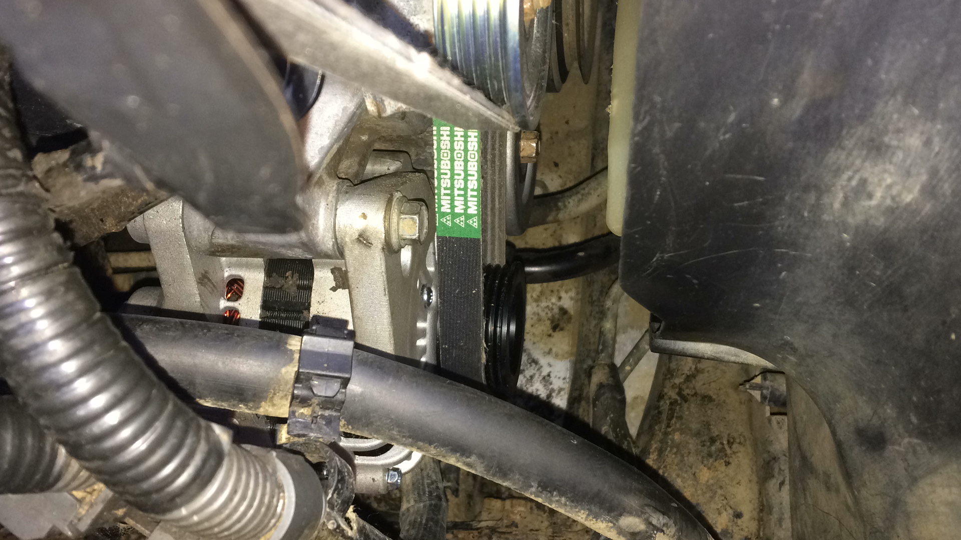

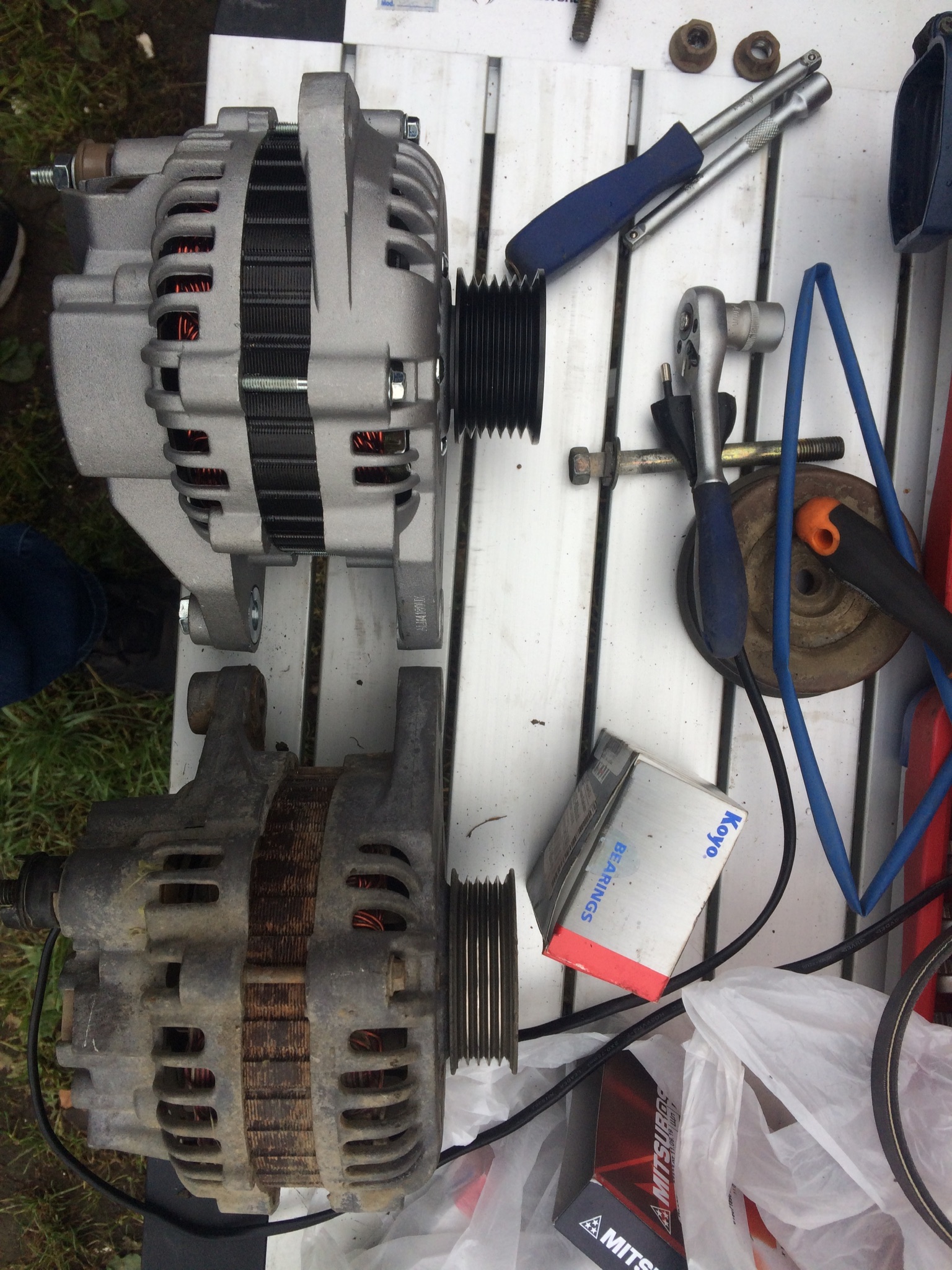

Поставил
Работает, не шумит, зарядка четко 14.3-14.4
Шкив на 7 ручьев. Фишка втыкается снизу

Dimix писал(а): Шкив на 7 ручьев.
А шаг такой же, проверил?
Dimix
Сообщения: 12137
Двигатель:: 6G72 24v
Откуда: Балашиха
Благодарил (а): 88 раз
Поблагодарили: 405 раз
ВСЁ что касается генератора!! задавайте вопросы!!
Сообщение Dimix »
dvm99 писал(а): А шаг такой же, проверил?
Ремень лёг нормально

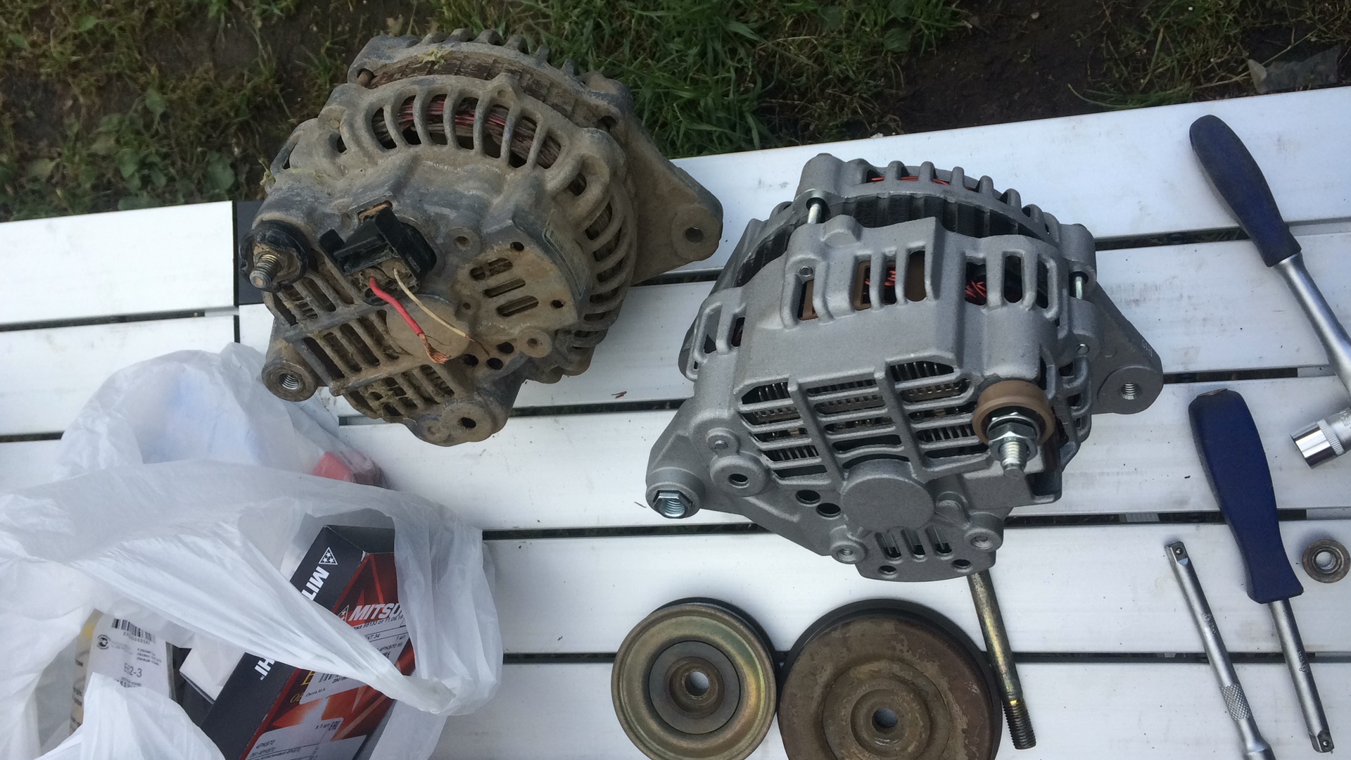

Всем привет! Подскажите по генератору на 4д56, машина П1. У меня гена старого образца, ровной цилиндрической формы такой с крыльчаткой охлаждения снаружи, шкив под два клиновых ремня. В продаже видел гены на больший ток, тоже написано для 4д56, то они другого вида, крыльчатки нету, много вентиляционных отверстий. Наверное это от поздних моделей Паджеро. Так вот там шкив есть на два ремня и на один, на вакумном насосе штуцер слива масла в поддон больше и болт под шланг подачи масла тоже больше. Вопрос, могу ли я купить этот генератор со шкивом под один клиновой ремень и установить вместо своего, предварительно переставив шкив и вакумный насос со старого на новый?

Неофит, свой меня уже замучил в конец. И отечественное реле ставил, и родное новое ставил, и щетки менял. В электрике я не спец, но думается мне на статор или якорь. Короче хочу просто уже поменять генератор. В продаже есть, но интересует два вопроса этих, можно ли заменить шкив и можно ли также просто перекрутить насос?
Сообщения: 20473
Благодарил (а): 101 раз
Поблагодарили: 1353 раза
Крыльчатка там внутри, шкив может и не встать( вал может быть короче). хотя я переставлял( давно было, не помню) шланг купить от корейца. что б насос не перекидывать. и есть нюанс с крепежом, ось на "новом" толще. у тебя видимо м8, на новом м10 но можно зафтулить :) хотя у мну ща валяется гена от 56го старого образца с двумя кучьями и осью 10
