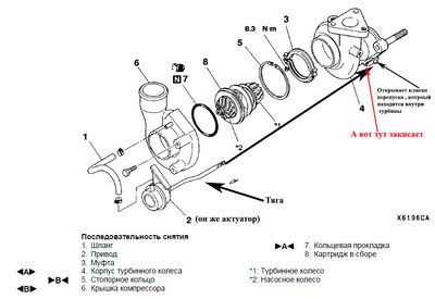

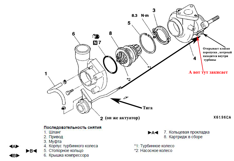

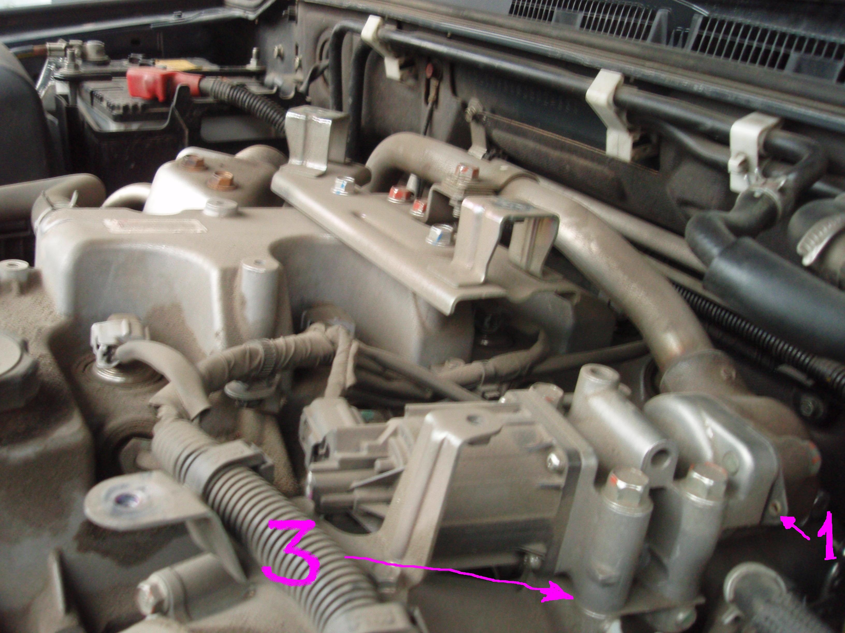

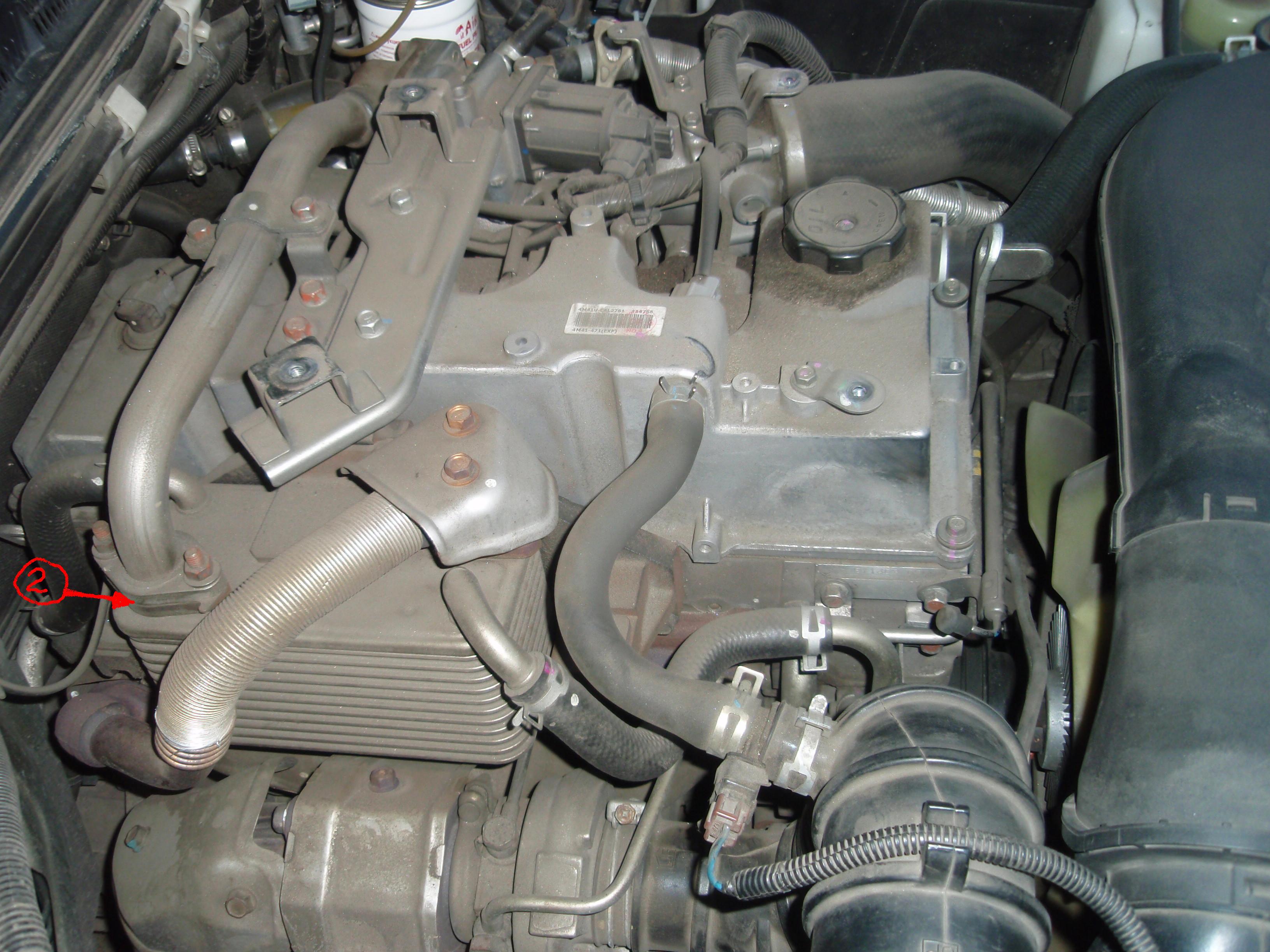

У меня МПС 2008 г.в. 4м41. Правильно ля я понял, что для того чтобы эффективно заглушить егр, достаточно поставить единственную прокладку в месте, отмеченном "2"?

В вашем случае, система питания CR, и самый верный способ отключить его программно и поставить жестяную прокладочку после самого егорки. Так для подстраховки штанов.

То есть там, где отмечено цифрой "3"?

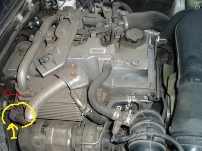

Вот, указал жёлтой стрелкой, где глушить!На выпускном коллекторе. Думаю, в этом месте правильней (у меня так, если что)

А обязательно дополнительно еще нужно отключать егр программно. Если этого не сделать, то загорается чек?
den1ska
Сообщения: 983
Двигатель:: 4m41(165лс)
Мой автомобиль(и):: Pajero 4
Откуда: Ковдор
Благодарил (а): 116 раз
Поблагодарили: 27 раз
Re: ЕГР ........ нет слов.
Сообщение den1ska »
AndreyKKK писал(а):Спасибо.
Нет! не обязательно! чек не загориться, так как, клапан будет продолжать работать в штатном режиме, вы просто перекроете доступ выхлопных газов к клапану, мозги авто по прежнему, будут думать, что выхлоп поступает как надо! Но правильней, отключить программно, конечно! Сам собираюсь, но что-то руки не доходют! А вот если сам клапан выйдет из строя, то отключить програмно, думаю, будет дешевле, чем покупать новый егр или ремонтировать старый(имхо конечно)
