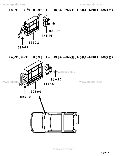

Где находиться блок управления АКПП у Mini ?
это он (он же блок управления двигателем, над правой ногой водителя)?
