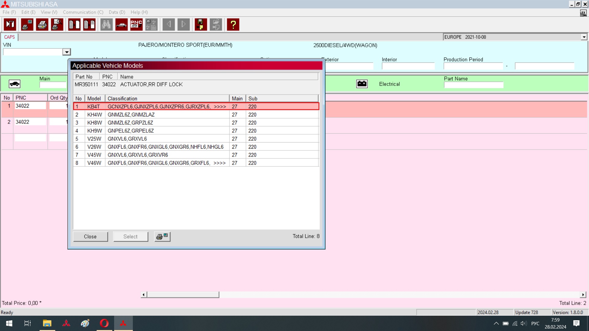

АСА вот что говорит, по парт номеру... MR350111 ПРИВОД БЛОКИРОВКИ ЗАДНЕГО ДИФФЕРЕНЦИАЛА, и никаких кроссов!
Млять, неужели нет вариантов?! Я фШоке от цен и сроков на муфту, если быстро, то 60т.р + :=-O:
Соконфетники выручайте, может есть все таки кросс номер по божеской цене!? Раньше народ за 15т.р. стонал, а сейчас, такой ценник, как манна небесная! ::-D:

короче, братцы, хелп! нужны кроссы, может кто уже подобрал на MR350111
и еще вопрос. а вообще может можно редуктор в сборе махнуть на нем, например на это:
https://glavpara.ru/magazin/detali-tran ... mitsubishi
или, это всё от лукавого?
