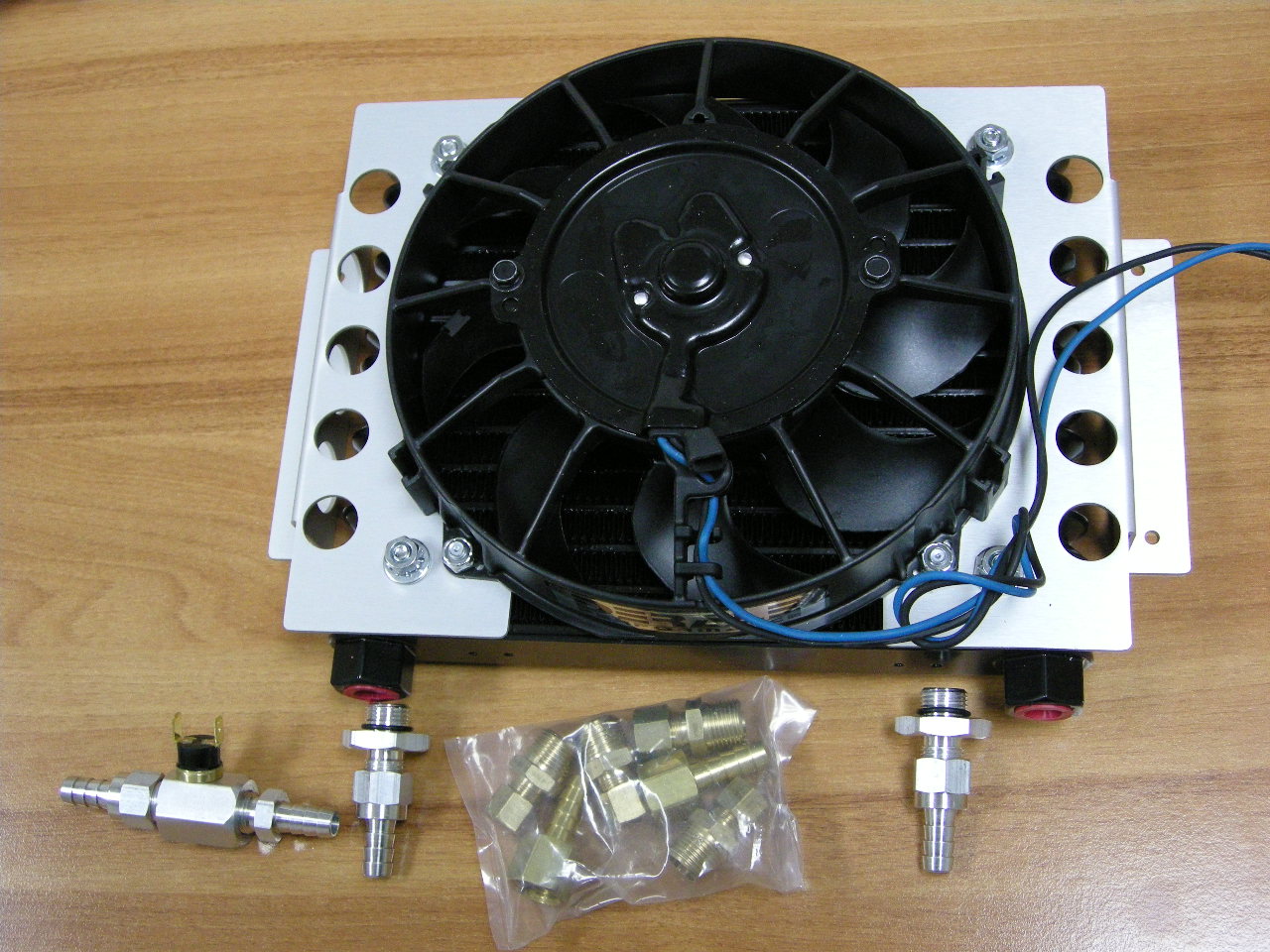

А в чем проблема перекрутить к трубке обратки. Срабатывать будет как надо. То есть именно по температуре слива.NDF писал(а):Да оставь ты этот болт-датчик в покое, пусть стоит. Вреж на выходе из последнего радиатора на возврат в коробку что-то типа партнамбера 35021, 35022 и т.д. от Derale и сделай с него включение вентилятора. Вот увидишь, срабатывать будет редко.

Можно и так. Я имел ввиду: надо делать как проще.SNOOPER писал(а):А в чем проблема перекрутить к трубке обратки. Срабатывать будет как надо. То есть именно по температуре слива.NDF писал(а):Да оставь ты этот болт-датчик в покое, пусть стоит. Вреж на выходе из последнего радиатора на возврат в коробку что-то типа партнамбера 35021, 35022 и т.д. от Derale и сделай с него включение вентилятора. Вот увидишь, срабатывать будет редко.

Перекрутить однозначно прощеNDF писал(а):Можно и так. Я имел ввиду: надо делать как проще.SNOOPER писал(а):А в чем проблема перекрутить к трубке обратки. Срабатывать будет как надо. То есть именно по температуре слива.NDF писал(а):Да оставь ты этот болт-датчик в покое, пусть стоит. Вреж на выходе из последнего радиатора на возврат в коробку что-то типа партнамбера 35021, 35022 и т.д. от Derale и сделай с него включение вентилятора. Вот увидишь, срабатывать будет редко.

Чет я тут подумал... Вот какие рассуждения. 1. На какую Т у тебя срабатывает этот болт-датчик? Если на 80, то при нахождении непосредственно на входе в коробку он будет замкнут постоянно. Дело в термостате. Смотри: после выхода из основного радиатора атф имеет Т, к примеру, 100. Приоткрывается термостат и из дополнительного радиатора поступает охлажденная атф, ну 50 гр. Смешивается в объемах, пропорциональных степени открытия и выдает в итоге 72-82 гр. Фактически, если датчик срабатывает на 80, то он будет постоянно замкнут. А вот если его поставить после допрадиатора, но до входа обратки в термостат, где подмешивается более горячая атф, то он будет срабатывать только когда это действитпльно нужно, т.е. когда Т на выходе из допрадиатора больше 82.
Или этот болт-датчик ставить на Т замыкания 90-95.

Вот встречный вопрос. Я включение вентилятора от датчика ставить не буду. Мне на Субаре буксовать не стОит, на ходу зимой он всяко охладится, а летом постоянно вентилятор молотит из-за работы климата. А вот вентиляторов у меня 2, один 4лопастной, второй 6 лопастей. Радиатор можно поставить против любого. Куда ставить, длина шланга увеличится сантиметров на 15-20.

Вот именно то, чего я и боюсь. На 82 градусах и его не перепрограммироватьNDF писал(а):Ч На какую Т у тебя срабатывает этот болт-датчик? Если на 80, то при нахождении непосредственно на входе в коробку он будет замкнут постоянно. Дело в термостате.
Но вроде где-то остался тройник с фитингами (штатный для этого датчика) и его можно будет врезать в то место, где это даст нужный нам эффект, а так, конечно, вентилятор работает практически постоянно.
Даже при -20

На деларовском радиаторе у меня стоит шестилопастный вентилятор, наверное, не случайно...NDF писал(а):Вот встречный вопрос. Я включение вентилятора от датчика ставить не буду. Мне на Субаре буксовать не стОит, на ходу зимой он всяко охладится, а летом постоянно вентилятор молотит из-за работы климата. А вот вентиляторов у меня 2, один 4лопастной, второй 6 лопастей. Радиатор можно поставить против любого. Куда ставить, длина шланга увеличится сантиметров на 15-20.

Смотрел каталог Derale, так вроде там КИТ-комплекты (радиатор с вентилятором) идут с датчиками на включение? У тебя без него?

Таки перекрути.К.Резник писал(а):Вот именно то, чего я и боюсь. На 82 градусах и его не перепрограммироватьNDF писал(а):Ч На какую Т у тебя срабатывает этот болт-датчик? Если на 80, то при нахождении непосредственно на входе в коробку он будет замкнут постоянно. Дело в термостате.
Даже при -20
Что то мне здаётся путаете.

Ну как без него? это он и вклеен в болт крепления магистралиNDF писал(а):Смотрел каталог Derale, так вроде там КИТ-комплекты (радиатор с вентилятором) идут с датчиками на включение? У тебя без него?
Вот он, на фотографии комплекта снизу слева
