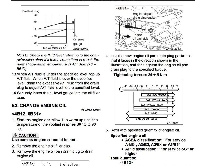

влезу чуток, в дополнение: в нашей коробухе температура очень сильно влияет на уровень в коробке (эксперментами установлено), у меня сейчас при 80 градусов по верхнюю метку HOT + 1мм , при 57 градусах, ниже нижней HOT, при 85 уже выше чем верхняя HOTkrokodil594 писал(а):Померяй уровень на прогретой коробке при 80С, при работающем моторе и положении селектора АКПП в Р или N. Если будет выше максимума на 2,5 см - то однозначно сливать лишнее.mvkarpov писал(а):Глюки продолжаются.
Похоже вылет коробки в аварийный режим с зависанием на 3 передаче это просто особенность данной коробки.
Датчик положения входного вала АКПП, по которому выскакивает ошибка менял, дважды. Проводку вскрывали, осматривали - никаких признаков чего-либо подозрительного не нашли. А ошибка повторяется.
Пару недель назад полностью сменил масло с промывкой (ушло 17 литров) - пофиг, вчера опять коробка ушла в аварийный режим.
Теперь новая фишка - через пару дней после смены масла коробка стала шипеть при разгоне. Сильно так шипит, как гадюка.
Может и не коробка, но звук прямо от рычага раздатки сочится.
У кого-нибудь шипит коробка?
Может ли уровень ATF в коробке привести к шипению (при смене залили на 2,5 см выше нормы по щупу).
еще такой вывод сделал, ОД (во всяком случае наш) болт ложил на инструкцию и просто поверяет масло когда ты к нему приехал, а какая там температура он не глядит, поэтому у меня был хронический перелив, на сторонних СТО тоже никто не знает мануал где написано что уровень надо мерить при Т 70-80 градусов и даже диаграммка есть
кстати при приведении уровня к норме коробка стала адекватней работать, хотя может это плацебо
З.Ы. уровень выводил на норму после перелива с помощью трубки от капельницы и шприца

зато зимой стоишь,если не будет перелива....это тоже установлено
Вот тут чего написано про коробку,долго вбивать в переводчик,кто в англ. силён,а то я немецкий изучал.

Ну такто я по эту картинку и говорю
тока у меня по русски все в книжке, зимой долью ежели чего
