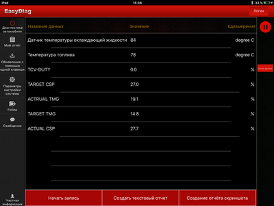

Прикрепил фото, это работа тнвд с "севшим" тннд его приговорилик ремонтк 100ткм назад, а он скрипел приговорам на зло. если такое начнеться после ремонта, есть смысл задуматься.

со сканерами никак, ТННД был причиной возврата на повторный ремонт, поменян.

тот тннд не мог прокачать объем д/т, достаточный для охлаждения тнвд?

Вскрытие покажет, но судя по тому что на холодную он работал отлично, а на горячую мудрит у некоторых спецов есть мнение что это именно тннд, но на этом насосе и с проводкой проблема, думаю и позиционер нужно будет смотреть/менять и кривые руки его собирали, тк насос задаинут в максимпльно позднее положение. Но пока нет денег и времени им заниматься, если что то измениться в ближайшее время то отпишусь.
