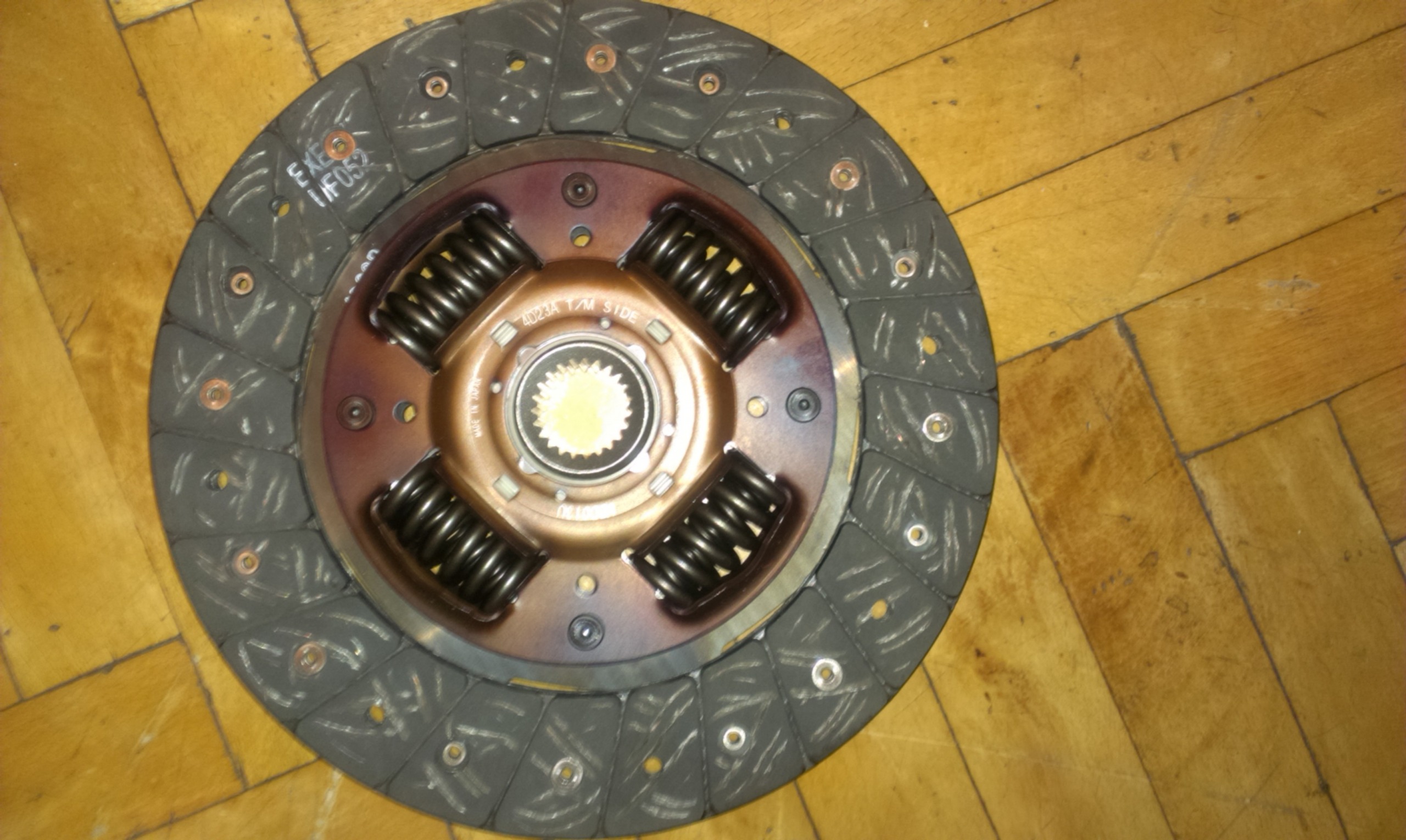

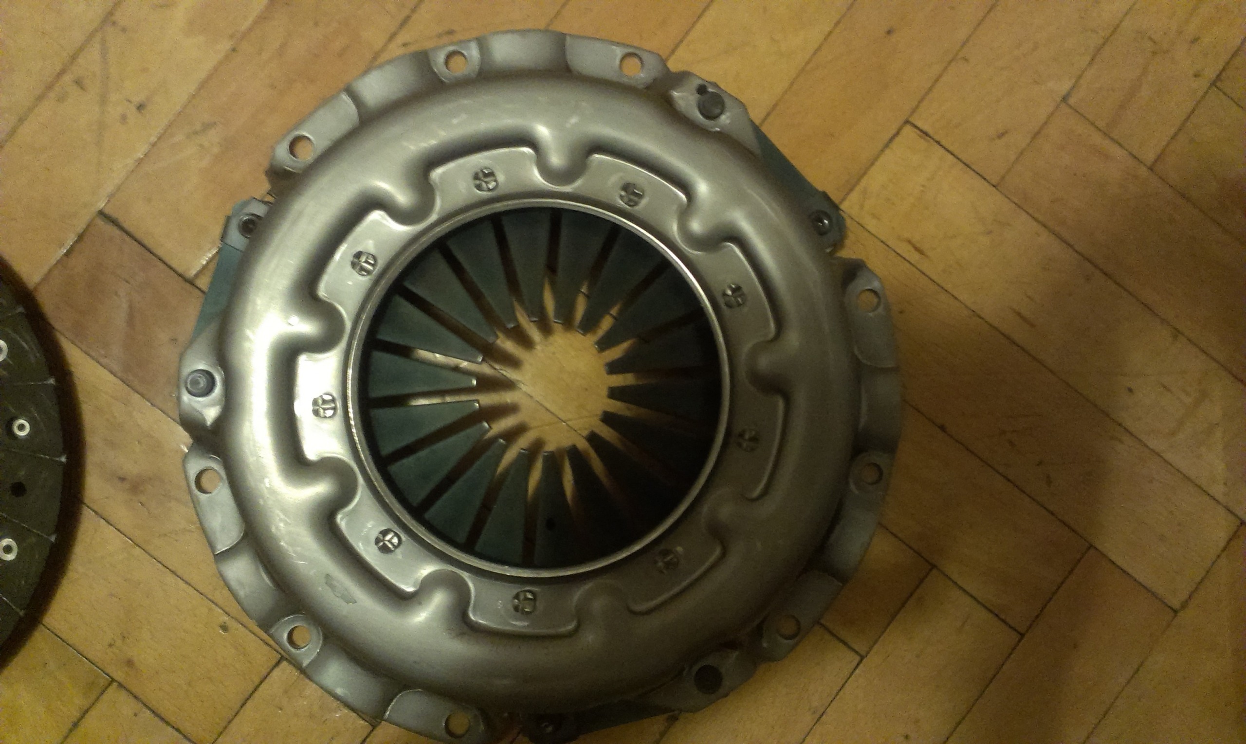

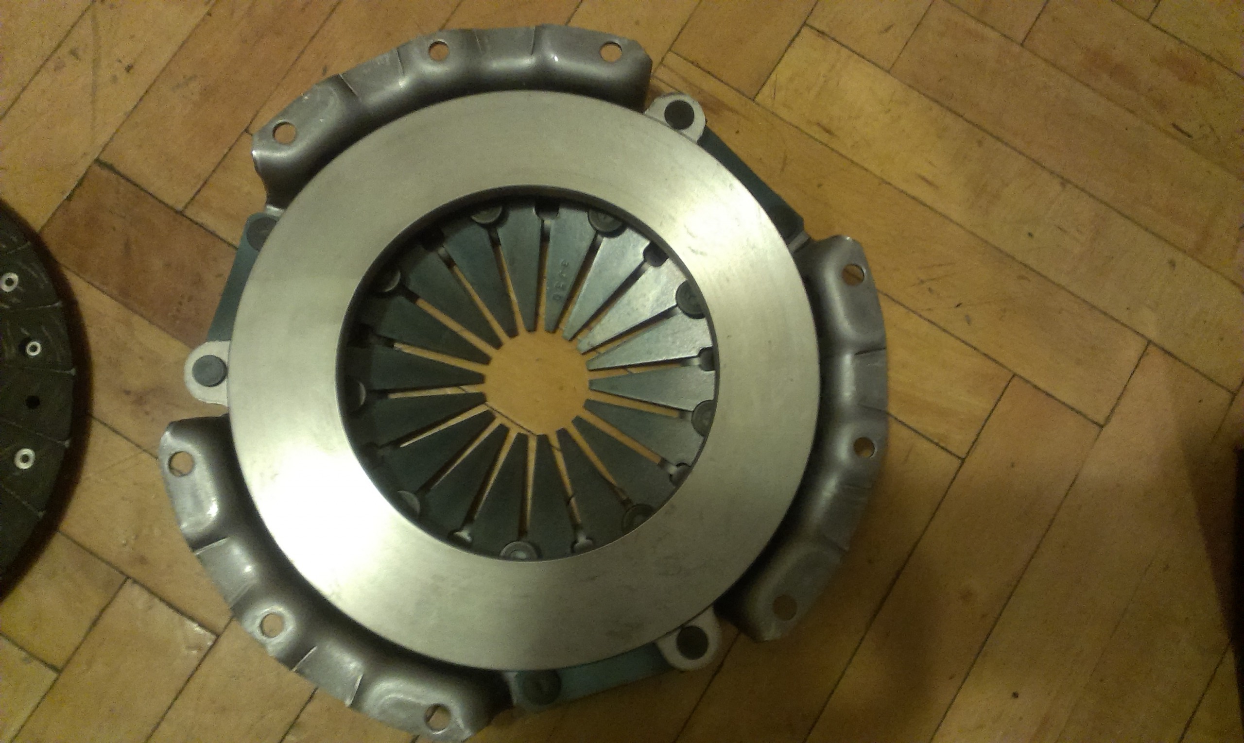

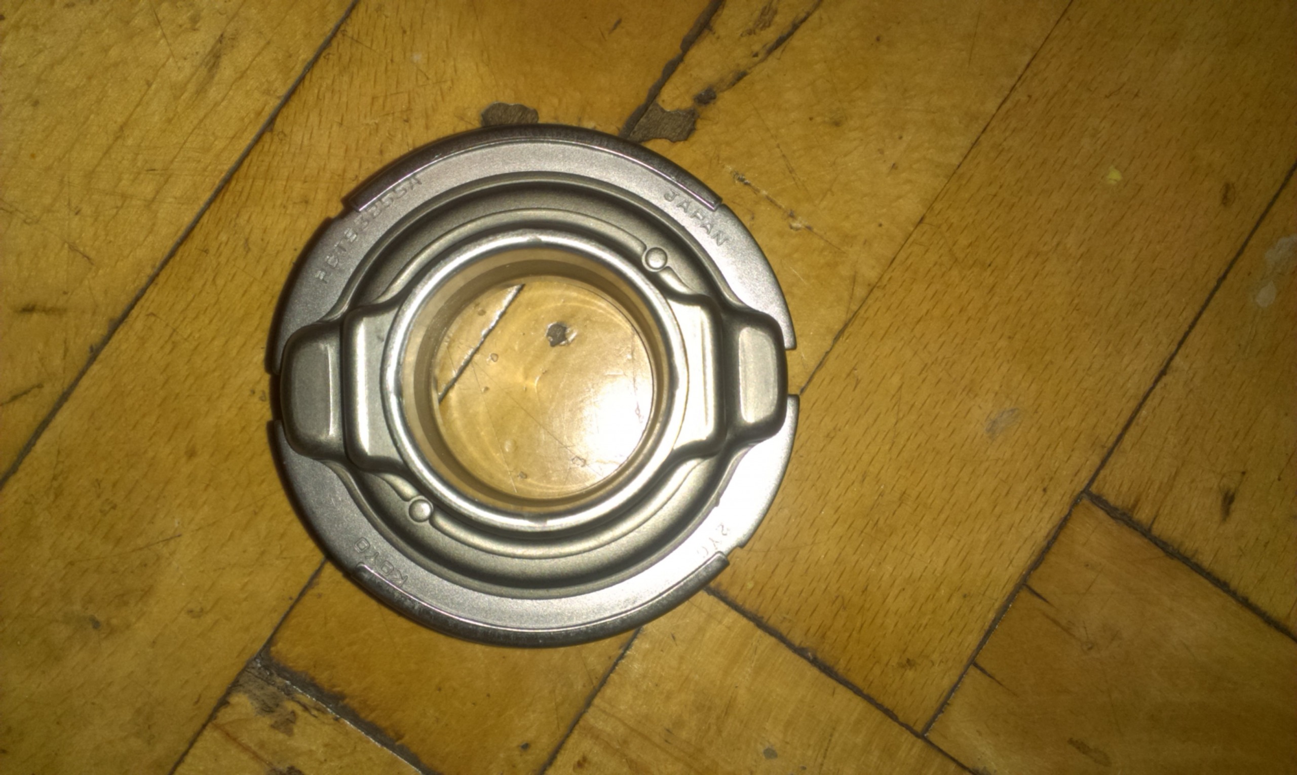

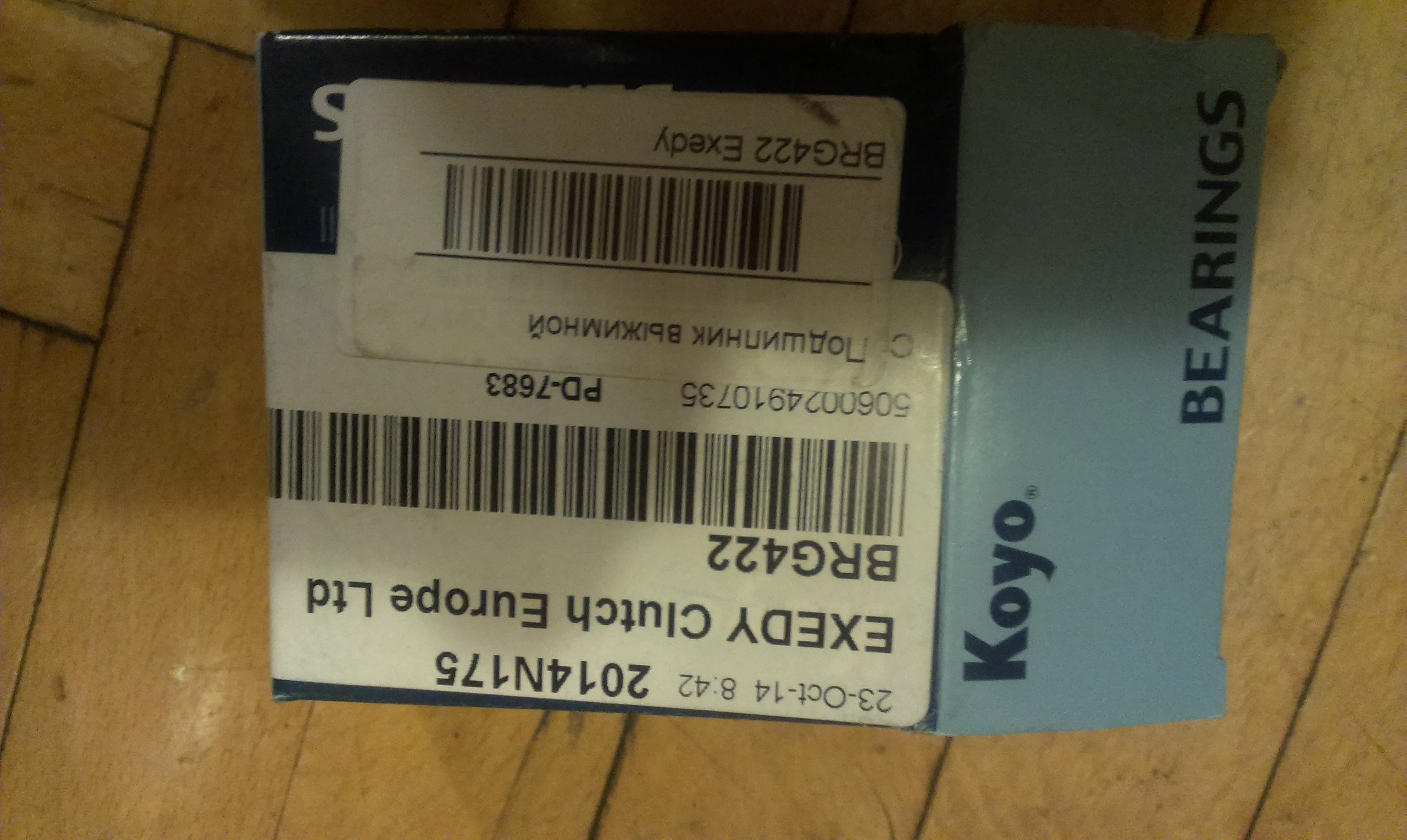

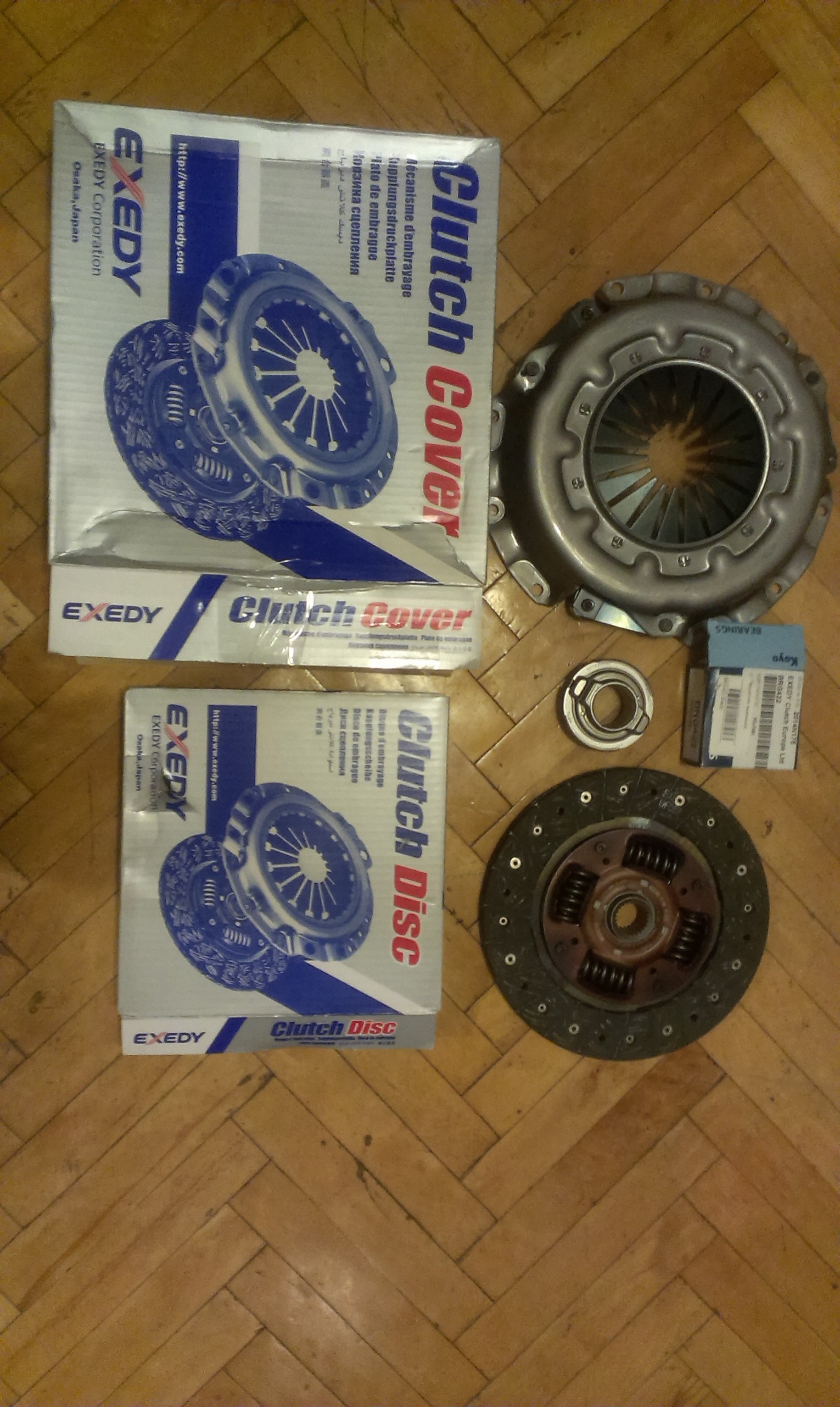

Вот что пришло, забрал в экзисте:
Как видно из фоток выжимной EXEDY - это KOYO с наклейкой EXEDY.
Не ожидал что сцепление у дизельного МПС1 такое маленькое, как на седане D класса.

Re: HELP!!! Сцепление!!!
Сообщение asferrum »
надо свой комплект проверить! :=-O:
но я себе выжимной 709-й кажется покупал.
не помню как упакован был.
странно это всё... :(

сфоткал свой выжимной,у меня не KOYO,а именно Exedy.
железный.
