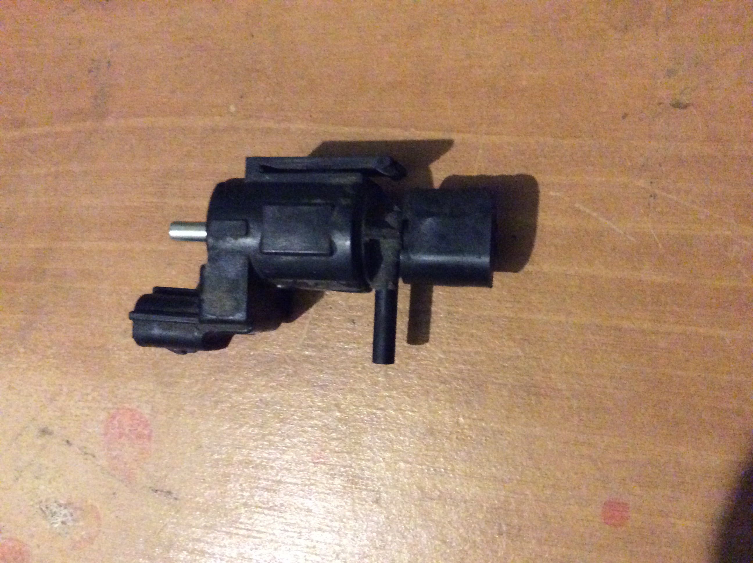

мигает лампочка блокировки дифференциала на трассе
Вот эту хрень поменяйте и все будет работать, и моргать не будет.
уже поменяна на оригинал, датчики оригинал все включая и переднего моста.
