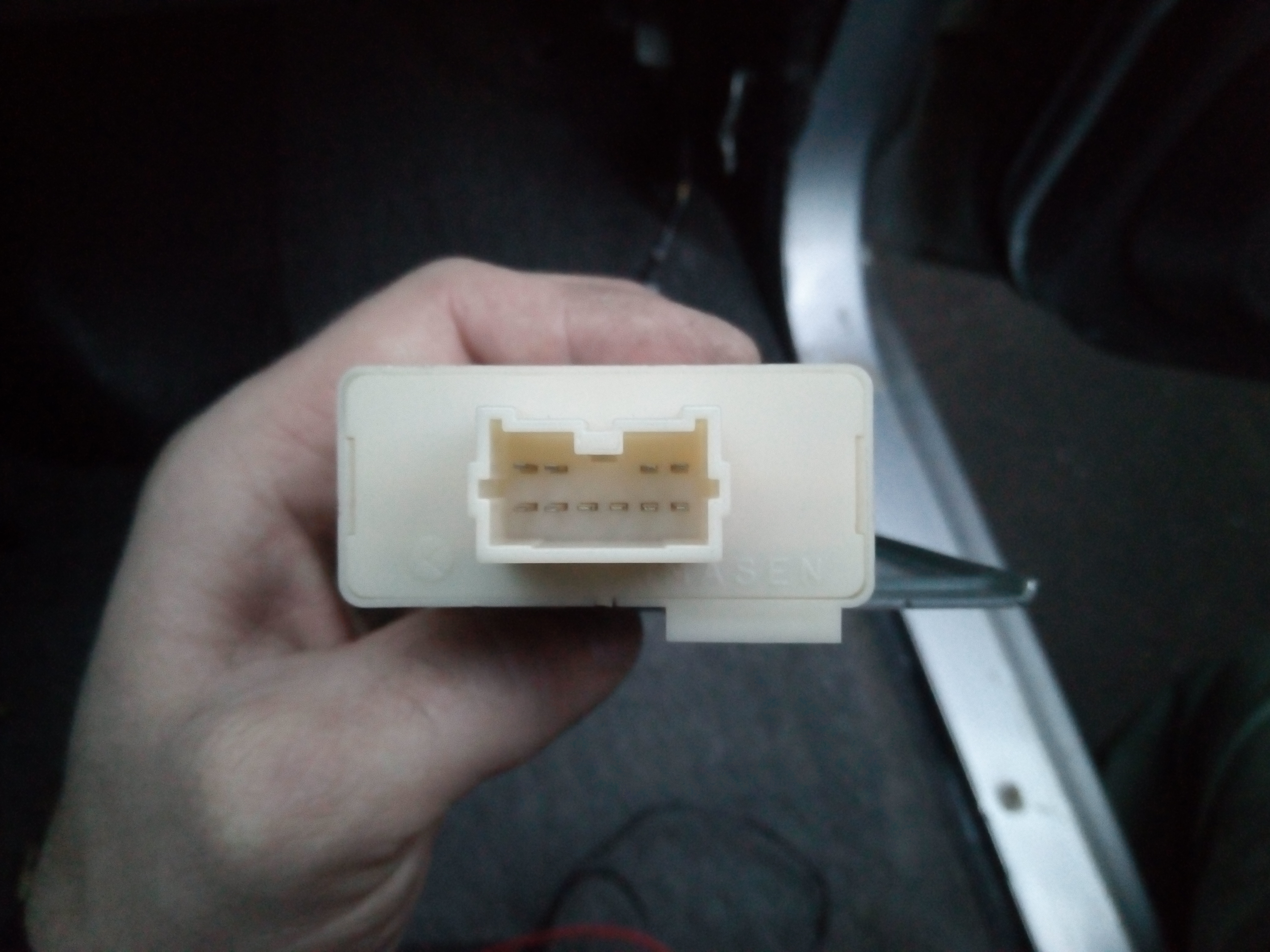

ТО есть при прокладке проводов с диода до контактов блока управления придётся уделить внимание хорошей изоляции от массы (например гофрой), особенно если ставить диод "на постоянку". Чтобы нигде случайно не коротнуло, если провод, например, перетрётся.ma03 писал(а):ОСТОРОЖНО, не коротни 7 ввывод на корпус, а то транзистор в БУ мгновенно выгорит.
Датчик H/L тоже советую просто закоротить на корпус - соединить выводы 6-8 разъема -- езжу так уже второй год и все нормально.
Планирую в выходные поэкспериментировать: поставить диод и 2 тумблера (на выходы обоих датчиков раздатки), тот и другой можно вешать непосредственно на "массовые точки" (4-ю, 5-ю или 12-ю), а не на 8-й выход БУ. Если получится, отпишусь по результатам, как работает с тумблерами и без.
Муромец

Ребят,. Перечитал все. Тоже хочу проверить датчик на раздатке. Подскажите плиз который тут на фото контакт 2 и 8. Или какого цвета провод в колодке идущий от датчика 2н-4н? И который 7-й, который не в коем случае трогать нельзя?
Mitsubishi Pajero Sport 1, 6G72, АКПП, 2005 г.в.

По порядку:
1. Нумерация контактов - это на самом блоке управления, в разъёме блока расположение контактов зеркальное. Впрочем, если сверяться ещё и с цветом проводов, то не ошибётесь.
2. Недовключение может быть либо потому что датчик недозамыкается на массу (окислился), либо потому что он механически недовключается в раздатке - это возможные гипотезы. Если механическое замыкание тумблером на массу решает проблему - значит дело в самом датчике. Если нет - ...
По этому поводу был на сервисе, там произнесли нехорошее слово "выработка".
Вспоминается давняя история с датчиком заднего хода ("лягушкой") в коробке 412-го Москвича. Там со временем тоже возникала выработка, причём не только на датчике, но и на той херовине, которая его включает в самой коробке. Наш датчик 4WD - один в один москвичовская лягушка.
3. Как понял из пояснений ma03, в работу датчика 4WD может вмешиваться некорректно работающий датчик H/L. Вроде бы, если он тоже "не совсем на массе", то БУ начинает дурить. Можно попробовать посадить на массу и его тоже. Планировал сделать 2 тумблера, сажающие на массу выходы с обоих датчиков раздатки, чтобы проверить их работу.
Плюс можно впаять диод межу выводами 3 и 7 БУ (см. выше на этой и предыдущей странице), если корректно зажигается и гаснет, значит вся электрика вплоть до клапанов (включительно) исправна. Но руки пока не дошли.
Если проверки подтвердят плохую работу датчик(ов), придется менять. Причём делать придётся на сервисе - без подъёмника или ямы с домкратом опускание раздатки мне не осилить, болты балки, которая её держит, и то отвернуть не могу.

Наконец добрался сколхозить то что запланировал: поставил 2 тумблера, замыкающие на массу выводы блока управления на датчики раздатки 4WD и H/L. Тумблеры прикрутил на пластиковую накладку у левой ноги водителя. Прикрутил повыше, чтобы случайно на зацепить ногой в движении или когда залезаешь-вылезаешь:
С обратной стороны выглядит так:
Черные провода замкнул на массовую точку №12, расположена чуть выше. Представляет собой белую колодку на 4 вывода, клеммы стандарт, прикручивается саморезом к массе. У меня один вывод был свободен. Если все выводы заняты, то(на всякий случай) рядом есть болт, можно прикрутиться через него круглой клеммной нужного размера.
Провода, идущие от датчиков раздатки на блок управления (желто-красный и сине-желтый) разрезал выше разъёма C-30 вставил дополнительную колодочку с отводами на тумблеры: Справа разъём C-30, в центре колхозная колодка.
Диод между 3-м и 7-м выводами блока управления вывел на решеточку с правой стороны (между бардачком и пассажирской дверью) К диоду припаяно сопротивление 2,7 кОм, диод зажигается примерно на 3V. Фото пока нет, потому что крутил "наживую". Если понравится, сделаю как следует постоянно.
Результат испытаний на моём авто:
Если замыкать-размыкать вывод датчика 4WD через тумблер на землю, диод, как ему и положено, четко загорается и гаснет в момент замыкания-размыкания первого тумблера. Если (при разомкнутом тумблере) включать-выключать режим 4WD штатно рычагом раздатки, включение нечеткое - иногда включается, иногда нет. Иногда недовключается - чтобы диод загорелся, надо рычаг раздатки с усилием прижать в положении 4WD, а если отпустить, то диод гаснет. И клапана в этом случае нещадно щелкают (вкл/выкл).
Замыкание на массу (через второй тумблер) вывода датчика H/L влияет только на то, что при замкнутом загорается индикация на панели приборов, а при разомкнутом индикация не горит вообще.
Проверял работу и в движении (взад-вперед около гаража в разных режимах). Есть ли реальное подключение-отключение передка, на сухом асфальте проверить затруднительно, а индикация ведет себя так: диод загорается гаснет так же (см. выше). Лампа на панели приборов четко загорается и гаснет при принудительном замыкании обоих датчиков. При штатном включении либо вообще не горит, либо начинает моргать, потом загорается лампа ABS. Один раз, похоже, датчик 4WD завис в замкнутом положении, потому что диод отказался гаснуть даже после обратного перехода в режим 2Н, и погас только после остановки двигателя и выключения зажигания.
Вывод №1 (самый вероятный): приговорить оба датчика, что и предполагалось.
Вывод №2: предложенная дополнительная система диагностики работает.

Подскажите плиз, а у меня полный привод долго не выключается может и час быть включенным при селекторе в положении 2Н, но в какой-то момент раз и выключается и это не датчики и не лампочка, т.к. привод реально работает. Включается сразу без проблем. Это нормально???
P.S. Я понимаю что скорее всего на 152 страницах тут ответ есть, но ленюсь я читать)))

Re: Проблемы полного привода моргают лампочки, не вкл/выкл.
Шланги вакуумные смотри и электро клапаны на правом крыле.
А как ты определил что привод реально работает? Даже при неисправной системе подключения-отключения правой полуоси,в самой раздатке чисто механически передок отключатся должен.
