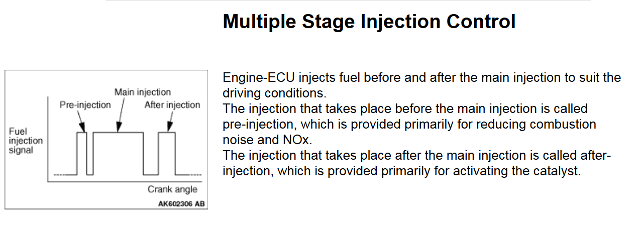

Re: ЕГР ........ нет слов.
Предварительный впрыск небольшого количества топлива производится перед основным впрыском для повышения температуры и давления в камере сгорания, чем достигается ускорение самовоспламенения основного заряда, снижение шума и токсичности отработавших газов. В зависимости от режима работы двигателя производится:Boyёк писал(а):например, на последнем прадике cr-форсунка делает 1 такт впрыска с разделением на 5 фаз (прежняя модель 3 фазы).
предполагаю, что cr-форсунка 4м41 3-х фазная.
два предварительных впрыска - на холостом ходу;
один предварительный впрыск - при повышении нагрузки;
предварительный впрыск не производится - при полной нагрузке.
Основной впрыск обеспечивает работу двигателя.
Дополнительный впрыск производится для повышения температуры отработавших газов и сгорания частиц сажи в сажевом фильтре (регенерация сажевого фильтра).
Всё теперь понятно, особенно интересно выделенное

Конкретно для 4m41 на 163 лошадиных сил, вырезка из мануала:Boyёк писал(а): предполагаю, что cr-форсунка 4м41 3-х фазная.

Разве на наших движках, НЕ коммон рейл, впрыск тоже ступенчатый?Alex_IZA писал(а):Конкретно для 4m41 на 163 лошадиных сил, вырезка из мануала:Boyёк писал(а): предполагаю, что cr-форсунка 4м41 3-х фазная.

он самый....-=Спец=- писал(а):Разве на наших движках НЕ коммон рейл впрыск тоже ступенчатый?Alex_IZA писал(а):Конкретно для 4m41 на 163 лошадиных сил, вырезка из мануала:Boyёк писал(а): предполагаю, что cr-форсунка 4м41 3-х фазная.
