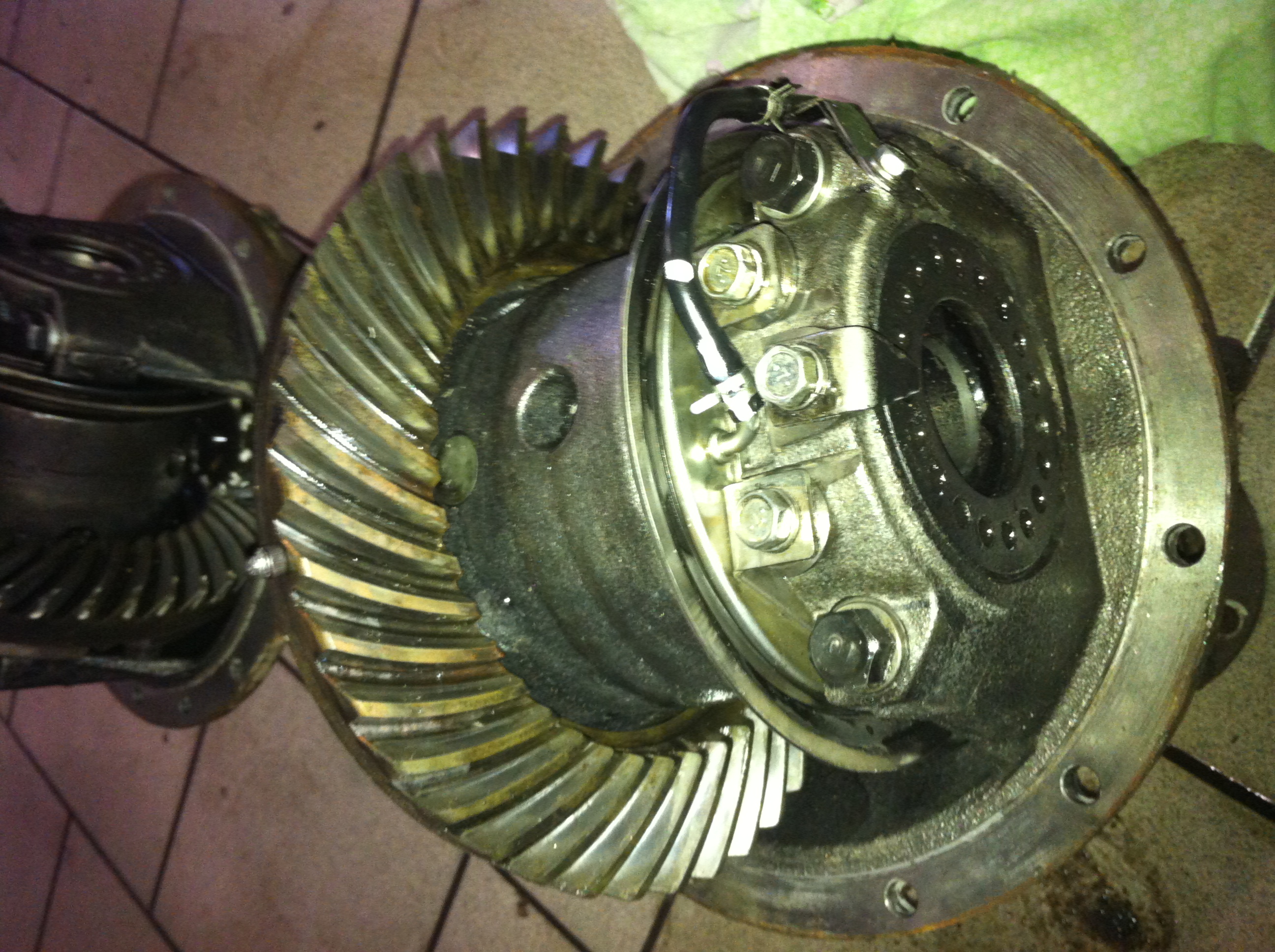

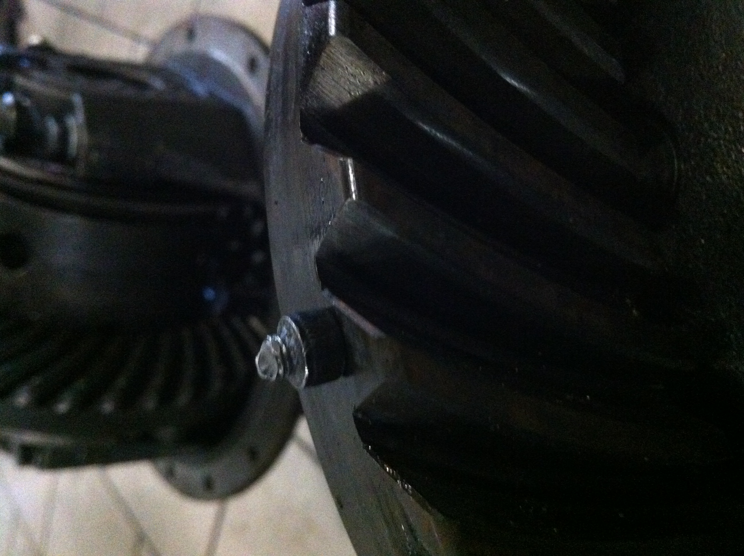

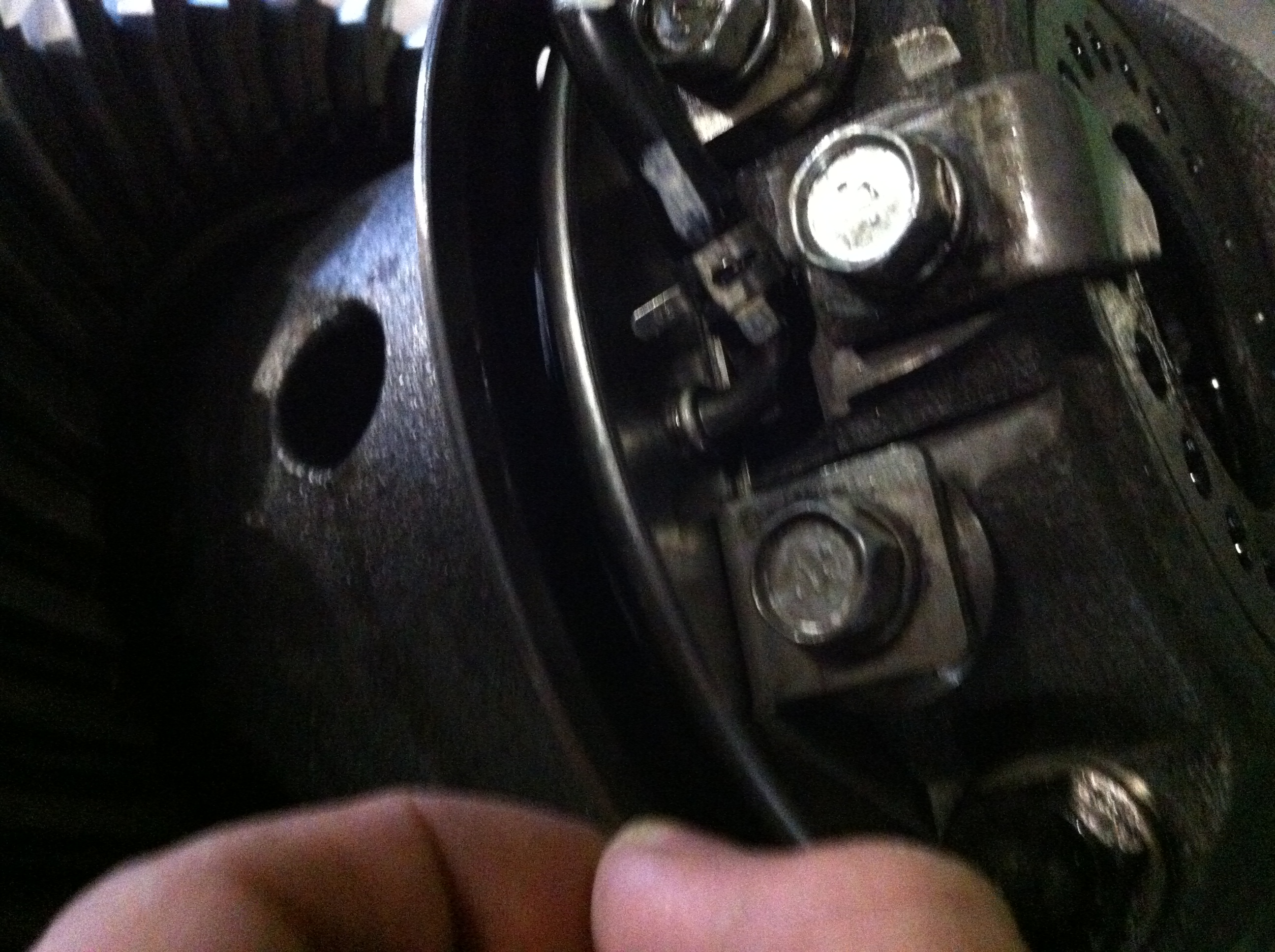

Собственно сам редуктор:Alex ZZ писал(а):Продублирую и сюда, так как озадачен![]()
НМПС 08, дизель, 3,2, резина АТ бридж штатный размер, блок мощности, пробег 115 тык. Загудело где то на 112 т. в диапозоне от 60 до 80 кмч, не обратил внимания, подумал на резину (загудело на зимней - тоже штатная), далее диапазон гула увеличился от 100 до 120 кмч. Вчера на ТО слили масло заднего редуктора, пробка вся в стружке и срезаная шляпка болтика прилипшая на пробке . Залили масло раскрутили на подъемнике - появился треск. Диагноз замена редуктора. Мастер говорит что единственно возможная причина выехал на асфальт с включенными блокировками и прокатился, но не помню что бы я так делал, всегда на бездоре старался следить за своевременной сменой режимов. Посмотрел на exist - Редуктор заднего дифференциа №3501А524 - 78 989,90р. Озадачился поиском бу на разборах... Кто что знает про разборы в Москве и бу редукторы заднего дифференциала?
Диск который держу пальцами - вообще на соплях болтается, и срезанный болт был притянут магнитной крышкой...
Нашел б/у редуктор, с гарантийной машины, редуктор без выработки, проверили - нареканий нет. Но!!! гул остался - от 100-120 кмч, резину поменял на летнюю, уж не знаю что и думать, может паранойя??
Есть еще подозрения на крестовину, на ней люфта нет, но есть небольшой перекат (чувствуется рукой)... Подскажите может были у кого такие симптомы?

вполне может быть крестовинаAlex ZZ писал(а):Alex ZZ писал(а):Продублирую и сюда, так как озадачен![]()
замени что бы исключить благо сумма копеечная,попробуй поскидывать по очереди карданы...понаблюдай

Да, спасибо!Артур 29 писал(а):вполне может быть крестовинаAlex ZZ писал(а):Alex ZZ писал(а):Продублирую и сюда, так как озадачен![]()
Есть еще подозрения на крестовину, на ней люфта нет, но есть небольшой перекат (чувствуется рукой)... Подскажите может были у кого такие симптомы?![]()
Иду этим путем, завтра кардан+крестовина, отпишусь!

Заменил кардан и крестовину и гул пропал
и вернулось привычное жжжж от резины
к сезону готов

К сожалению вынужден продолжить мытарства с поиском причин гула, вчерашнее счастье было преждевременно, то ли на радостях замен показалось что пропало, то ли сегодня снова появилось
в интервале от 100-120 кмч гудит зараза с легкой вибрацией в руль и педаль газа. На подъемник поднимали - не гудит, все обшарили обследовали (одна радость - все в норме, все узлы в порядке)... не знаю что и думать, куда смотреть...наверное забью и посмотрю что будет дальше
пысы: ну не может же так резина Атшная, 2 сезона хоженная, чуть потертая так гудеть...?
