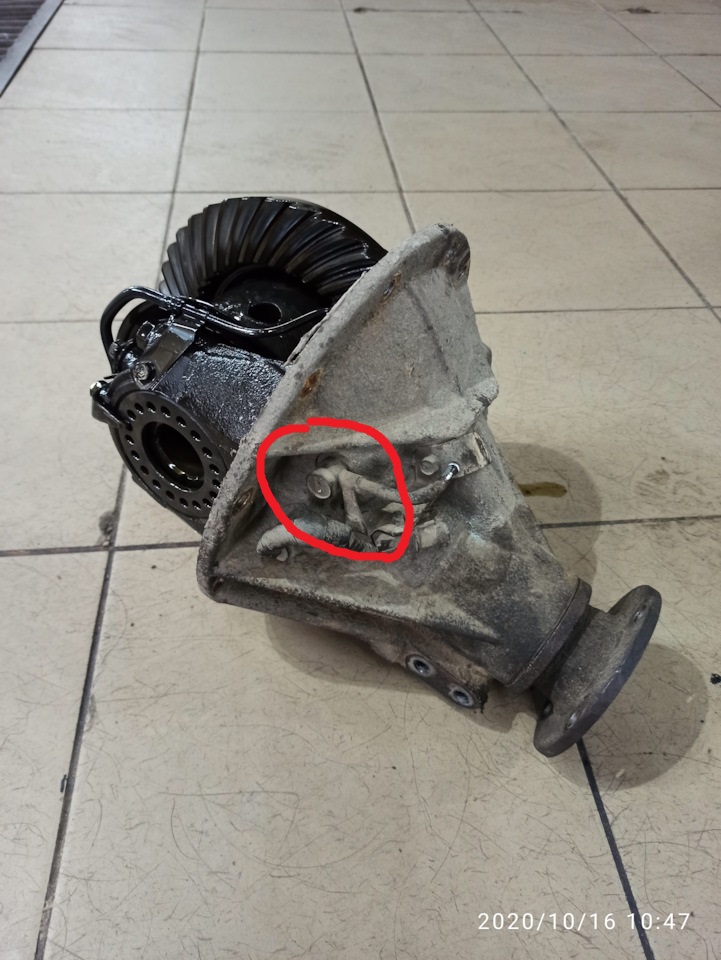

вот это, местами бьется, как кросс
3570A027
блеАть, ну хоть бы размеры были там-там, сравнить! за 20т.р.+ и услугу снятия/установки редуктора проверять дорого ннАх!)))
Парни, еще вопрос. Редукторы отличаются парами - количеством шпилек крепления, так можно их квалифицировать?
Смотрю АСА и вижу, что выпуск моей муфты 2008-2009 :*CRAZY*:
Продавец на Дром продает вот эту деталь MR317120 Номера замен MR317120 MR350111 3570A027, говорит, что это на редуктор с 12-ю шпильками и если у меня 12-ть, то они взаимозаменяемы! верить?

Сообщение timoxa »
dvm99 писал(а): 28 фев 2024, 18:47 и ниже ответ Михалыча.
так там речь о втором Пыже, так?
Это об этом сочленении?
