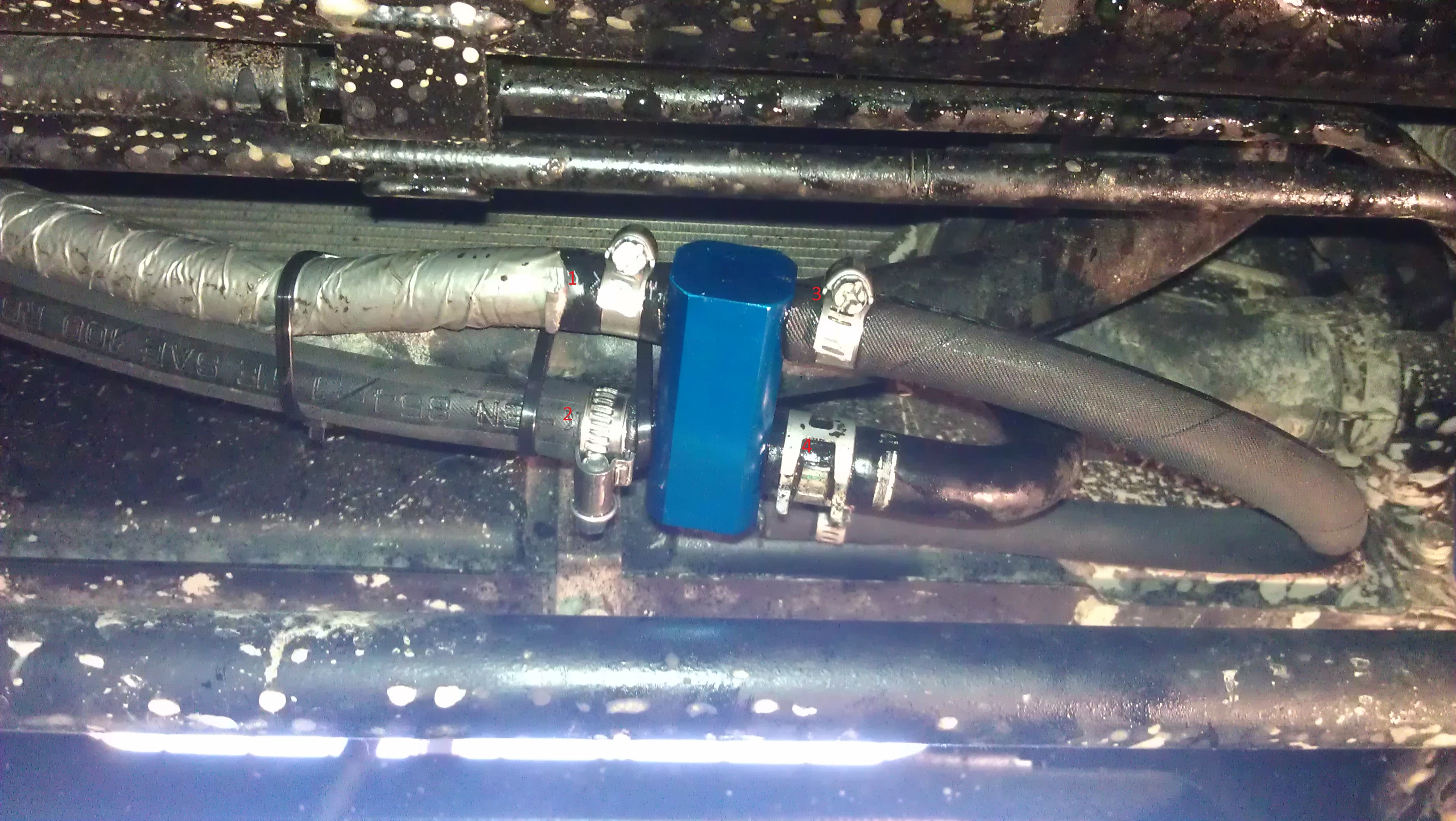

Re: Доп. радиатор, термостат и прочее охлаждение АКПП
Александр (SNOOPER), добрый вечер!
У меня аналогичная ситуация, тоже ИМХО не очень эффективно охлаждается коробка. Я уже приобрел прямые сгоны/фиттинги для подключения на прямую как вариант.Тут в ветке выкладывал фото подключения
http://www.pajero4x4.ru/bbs/phpBB2/view ... start=1560
, если не затруднит посмотрите, все ли корректно подключено? если по фото это возможно определить. Спасибо!
Привет.
Сложно понять что там куда. Ибо не уверен в том какой шланг куда подключен.
Сейчас накидаю вопросов.
Ну что я вижу что косяк с подключением.Vistereos писал(а):Александр (SNOOPER), добрый вечер!
Смотри комменты к фотам.
ПС поправите если не прав.
Была у меня такая мысль .Проверил , термостат закрыт ( температура по градуснику меньше 82) трубка с доп радиатора холодная , термостат открыт ( больше 82 ) трубка горячая . Подключение на 146 http://pajero4x4.ru/bbs/phpBB2/viewtopi ... start=2175 странице выложил , на фото нижний левый приходит с коробки , верхний левый уходит в коробку . Нижний правый уходит на доп.радиатор - теплообменник и приходит на правый верхний . Имхо правильноSNOOPER писал(а):Вот что то мне говорит что или термостат дурит, или подключен не верно. Склоняюсь ко второму, ну очень похожеVadimT писал(а): Я уже насмотрелся к выводу , что летом придётся термостат убирать . По городу в пробках под 90 градусов держит при этом на улице около -10 . На трассе 70-80 , как только небольшая нагрузка типа подъёма , температура 85 - 90 . И что интересно как нагрев начинается 82 проскакивает и растёт дальше , хотя по идее при открытии термостата должно застабилизироватся на этой температуре. Радиатор оригинал + термостат синий , сдаётся мне что эффект байпаса сильно влияет на качество охлаждения , сильно замыкает магистраль и радиатору не хватает производительности.
MPS 2021
Что та ты меня запутал особо в части: Нижний правый уходит на доп.радиатор - теплообменник и приходит на правый верхний.VadimT писал(а): Была у меня такая мысль .Проверил , термостат закрыт ( температура по градуснику меньше 82) трубка с доп радиатора холодная , термостат открыт ( больше 82 ) трубка горячая . Подключение на 146 http://pajero4x4.ru/bbs/phpBB2/viewtopi ... start=2175 странице выложил , на фото нижний левый приходит с коробки , верхний левый уходит в коробку . Нижний правый уходит на доп.радиатор - теплообменник и приходит на правый верхний . Имхо правильно
Термостат у тебя врезан в правильное место. Но давай попробуем понять что тут не так.
Поток жидкости должен быть:
Теплообменник в основном радиаторе - термостат левый низ - правый низ выход на доп радиатор - правый верх возврат с доп радиатора- левый верх слив в АКПП.
Это по твоей фотке.
Проверяй у себя.
